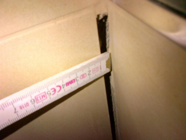

    Zwischen den Wänden klaffen Spalten, die der Fliesenleger mit Silikon abdecken will. Sichtbar ist die Spaltbreite 1 cm, wenn man aber den Zollstock rein hält, geht es über 2 cm tief rein.
    Ich habe nun Bedenken, dass der Silikon reinrutscht und bald nicht mehr schön aussieht.
    An anderen Stellen passt noch nicht einmal ein Fingernagel zwischen die Fliesen...
    Wie sehen denn da die Toleranzen aus?

    Normaler Weise wird mit Schaumschläuchen unterfüttert, aber 1 cm ist schon heftig.

    1cm wird reißen auch mit Schaumstoffschnüren. Pfusch ist so eine Arbeit so oder so.

    UNd wieso sollte es reissen, wenn keine Dreiflankenhaftung vorliegt und das Material vom Herstelller für eine solche Fugenbreite freigegeben ist???
  5. #5 Gast036816, 09.10.2015
    richtig ausgeführt reißen 25 mm breite fugen nicht!

    Eigentlich sind Silikonfugen prinzipbedingt sogar haltbarer, je breiter (in Maßen) sie sind!
    Aber derartig ungleich und schief geschnittene Fliesen würde ich (als Laie und Hobbyflieseur) als nicht fachgerecht ansehen. Als sehr unschön sowieso.
