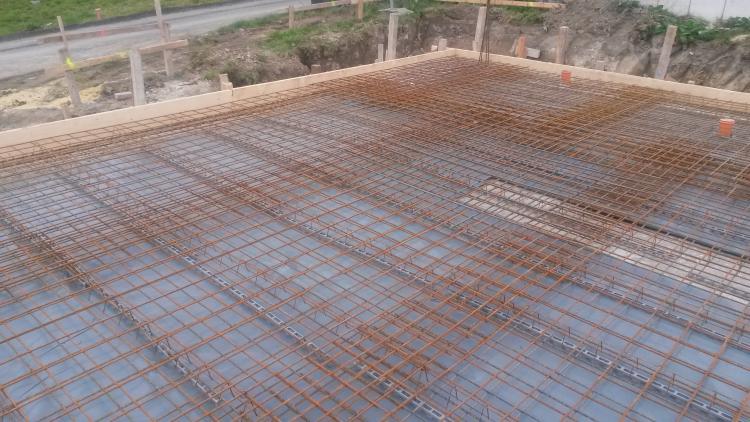

    Nein, ausnahmslos alle lagen falsch herum (oder auf der Seite).
    Wo sind denn da Fundamente? Unter der Folie?
    Ja....genau:winken

    Ich denke, Du hast ein Problem. Nein, nicht das auf dem Bau, sondern (sorry) eins im Kopf oder noch eher Bauch.
    Du willst glauben, alles sei gut und nichts schlecht, weil es ja den Traum von Deinem teuer bezahlten Haus zerkratzen oder beschädigen könnte.
    Was Du nicht siehst oder sehen willst:
    Die paar kleinen Kratzer sind ein Fliegenklecks gegen das, was passiert, wenn da gepfuscht wird.
    Und glaub uns - wir haben schon zuviel Murks gesehen als das wir unsere Ferkel nicht am Gang erkennen würden!

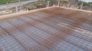

    so hat es bei uns ausgesehen... und überall dort wo die fundamente sind wurde die folie weg gelassen

    Bei menno sieht's auch ganz anders aus:
    - keine Randdämmung --> Abdichtung kann übergreifend vom Mauerwerk auf Stirnkante Bopla aufgebracht werden.
    - Drunterleisten liegen richtig herum
    - Verbund Fundament - Bopla ist gewährleistet.
    das könnte natürlich passieren, wennn darunter schön fluffig-lockerer Boden (Sand?) liegt. Aber unter die Bodenplatte gehört ja irgendeine planierte und verdichtete Schicht (Schotter/ SK-Schicht)....wie sollte sich da was durchdrücken? Selbst wenn es an einer Stelle zu einer ungewollten Perforationkommt, wäre das aber auch kein Beinbruch.
    Verkehrt herum liegende Leisten bedeuten schlichtweg, daß die ducrh die Leisten sicherzustellende Betondeckeung ca.um den Faktor 50% reduziert wird. Gut ist das nicht.

    Ob das Haus von ordi303 nun schwerwiegende Mängel zu erwarten hat oder nicht, sei mal dahingestellt (dazu kännten unsere Betonexperten sicher Kluges schreiben). Grundsätzlich sollten aber nun alle Alarmsirenen schrillen. Was kann man für den weiteren Bauverlauf erwarten? Mängelfreies/ mängelarmes Arbeiten? Eher nicht. Mängel gibt es eigentlich immer. Alleine schon weil eben Handwerk genau das ist was es ist: Handwerk. Wenn es aber schon an den essentiellen Grundkenntnissen des eigenen Gewerkes hapert addieren sich handwerkliches Geschick und mangelndes Fachwissen zu einer unangenehmen und evtl. gefährlichen Melange.....Viel Glück. Ehrlich!

    sobald die Betonbauteile tragende Funktion übernehmen und somit die 1045 gilt.
    Darin steht dann der Verweis zu den DBV Merkblätter. In einem davon steht dann, keine Linienartigen Drunterleisten und max, Länge 35 cm.
    Das hat alles zudem noch gute Gründe.........

    verrat mir mal wo sich in deinen bildern die fundamente verstecken???
    ausserdem brauchts zur rissebeschränkung immer eine obere bewehrungslage.
    was an deiner baustelle ja augenscheinlich demonstriert wurde.

    Die Fundamente sind außen, sowie fast genau in der Mitte für die tragenden Wände (ja, sie sind ebenfalls mit der Folie zugeschweißt, was wohl laut Forum nicht so sein sollte)...
    Meine Frage(n):
    (a) wenn die Drunterleisten "verkehrt herum" verlegt wurden, was genau hat das zur Folge für das Gesamtergebnis? (Rückgängig kann man es ja eh nicht mehr machen...)
    (b) da die BP ja schon gegossen ist, was macht man da als nächsten Schritt, abgesehen vom verschließen der Risse?
    (c) was ganz ist so schlimm daran, dass die Fundamente der tragenden Wände nicht offen geblieben sind? Hat das eine statische / dichtigkeits- Relevanz?
    Hey Leute, ich kenne mich echt NULL aus und bin für jede Hilfe dankbar.. Wäre nett, wenn man einen nicht stets als Depp abstempelt, nur weil man sich informiert :( aufgrund der ein- oder anderen Aussage ging ich davon aus, dass Risse kitten das einzige war, was nötig sei - daher mein "alles im Lot"... Wenns nicht so ist, sagt es und ich kümmere mich drum.. Aber bitte nicht so "von oben herab" :( ich versuche ja schon mein bestes es zu verstehen...

    Da ist das Fundament - jetzt natürlich nicht mehr zu sehen (und mit Plane verschweißt und Bewehrung drüber, was wohl da nicht hingehört, wenn ich das richtig verstanden habe ... warum eigentlich?)...

    durch die falsch gesetzten und falsch gewählten böcke zur aufständerung der bewehrung können sich hohlräume im frischbeton unterhalb der bewehrung ergeben. unter umständen sackt der frischbeton noch nach, während sonne und warmer wind an der oberfläche das austrocknen des betons beschleunigen und aus beiden zeigen sich als konsequenz solche risse wie du sie festgestellt hast. (ich hoffe, dass ich baustoffkunde vor 33 jahren richtig wieder gegeben habe.) wenn dein bauleiter dir jetzt noch erzählt, dass die risse mit zement eingefegt werden und mit wasser nachgegossen wird und damit die risse verschlossen sind, dann musst du sofort die reissleine ziehen, wenn er das nicht schon gemacht hat.
    bei dir ist eigener sachverstand vonnöten. ich kann dir nur raten, dem ratschlag wirklich zu folgen!!!

    Sag mal - diese Fundamente sollen bewehrt sein???? Zumindest in der Lücke unten sehe ich keine Bewehrung!!!
    Und für eine Sanierung ist die durchgehende Folie doch perfekt. Platte mit der Betonsäge in kleine Felder schneiden, Ösen einsetzen und auf den LKW laden - da braucht wenigstens keiner einen Verbund wegstemmen!
    Drunterleisten - allerschlimmstenfalls sind in den Leisten Hohlräume, bei den der Korrosionsschutz der Bewehrung fehlt - verstärkte Korrosion!
    Ausserdem hat Deine Bodenplatte noch einen gravierenden Mangel:
    Im Fundament gibt es einen Fundamenterder für den Potentialausgleich. So weit - so schön. Der ist aber nicht mit der Bewehrung der Sohlplatte verbunden. In der Sohle müsste aber ein weiterer Ring liegen, der alle 2 m mit der Bewehrung der dem Fundamenterder verbunden ist.
    Schlimmstmögliche Folge:
    Den EVU baut wg. mangelhaftem Potentialausgleich keinen Zähler ein!

    Das wird wohl eher nicht passieren, weil das EVU das Nichtvorhandensein der korrekten Erdung kaum überprüfen wird/ kann.
    Also, wenn die gegen Erdreich geschalten Fundamente keine Bewehrung haben, die aber lastabtragendend sind (weswegen die Bopla keine oder nur wenig Bewehrung benötigte...), dann würde mich die Statik doch mal interessieren.
    Und weil ich gerade so schön in Fahrt bin. Interessant wäre ein Foto direkt vor dem Verlegen der Folie. Mich würde ja schon mal interessieren wie der Boden zwischen den Fundamenten hergerichtet war.....ich ahne da so etwas.....

    Nach Rücksprache mit dem Statiker sagte dieser mir, dass die Streifenfundamente so gelegt / betoniert sind, dass sie ein 4 bis 5-Faches dessen tragen könnten, was sie tragen müssen. Es wird mit einem 70° oder 80° Dach berechnet, obwohl nur ein 45° drauf kommt. Auch müssen die Fundamente 4-5 Stockwerke aushalten, obwohl nur 2 drauf kommen. Die gesamte Last tragen die Fundamente, nicht die BP.
    Den Bauleiter bat ich mir die Bewehrung und Plane und die verkehrt herum gesetzten Schienen zu erklären. Der Maurer hatte es mir exakt so auch zuvor erklärt: die Drunterleisten sind reine Abstandhalter, damit die Bewehrung nicht auf der Folie aufliegt. Bei großen Bauten werden die auf Stützen angebracht und mit der Bewehrung befestigt, bei so kleinen Mini Häusern sei das aber völlig unnötig, wenn die BP keinerlei tragende Funktion hat. Selbst eine Bewehrung sei nicht zwingend nötig. Sie wurden absichtlich umgedreht, damit die Folie nicht perforiert wird. Die Folie ist 1,2mm dick und mit den Fundamenten verschweißt. Zwischen den Fundamenten ist ganz unten sehr kieselige, feste Erde (davor stand hier ja was anderes, was abgerissen wurde - das Bodengutachten zeigte, dass die Erde prima ist, sehr Kiesel-lästig und bereits verdichtet. Also kam da noch mal Sand drauf, der dann ebenfalls verdichtet wurde. Das ist also zwischen den Fundamenten - über selbige und den verd. Sand kam dann die Folie. Da die Fundamente zwar sehr tief und breit waren, aber nicht wasserdicht, kam die Folie über alles drüber. Der Zement der BP hat eine gewisse Tragfähigkeit bzw Belastbarkeit, die weit über dem liegt, was da schlussendlich drauf kommt. Die BP ist eigentlich nur dafür da, damit die Isolierung (wo die Fußbodenheizung dran kommt) nicht im Dreck liegt und sämtliche Unebenheiten (und unterschiedliche Weichheiten) des Erdbodens ausgeglichen werden. Sie hat keinerlei tragende Funktion! Ob mit oder ohne Bewehrung, ob mit oder ohne Drunterleisten - so auch der Statiker...
    Wir sind ja nicht das einzige Haus in dem Baugebiet und alle bauen mit wem anders - aber alle bestätigen einen sehr stabilen und verdichteten Boden, wo man fast nix machen muss und direkt drauf bauen kann. Uns wurde der Bauleiter von mehreren Leuten empfohlen, die mit ihm gebaut haben (einige davon vor x Jahren). Sämtliche Bauunternehmen in dieser Gegend sagten uns "Glückwunsch! Ihr habt einen der besten für euch gewonnen! Den bekommt nicht jeder!" - also wenn sogar die Konkurrenz den lobt, (ausnahmslos) alle Kunden ihn loben und er mehr als transparent in allem ist, frag ich mich da doch: kann es sein, dass hier einige unser (doch recht kleines) Bauvorhaben falsch einschätzen und voreilig von Baupfusch reden? Freunde von uns haben mit dem gebaut und als dann ein Bau-Ingenieur alles nachprüfte, staunte jener nicht schlecht, als er wirklich keinen einzigen Mangel finden konnte. Soooooo blind wird der Kerl nicht gewesen sein - der hat's doch studiert!
    Vielleicht sollten wir erst mal abklären, für was für Bauten sich was genau bezieht. Eine mehrfache Bewehrung wird nicht einmal bei Reihenhäusern gemacht (diverse Firmen bauen hier ja überall - hab's mir mehrfach angeschaut)... Wozu so ein Tam Tam wegen der Bewehrung, wenn die BP nichts tragen muss und dennoch ein Vielfaches aushält von dem, was man ihr zumuten kann/wird? Das ist ja kein Fertighaus, das auf ner tragenden BP steht!
