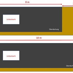

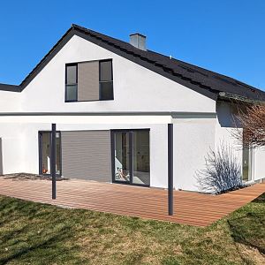

    ich brauche Hilfe beim planen meiner Terrassenüberdachung.
    Wir wollen unsere Terrasse überdachen. Es gäbe 2 Varianten dies zu tun.
    Als kurze und als lange Variante die mit der Hauswand abschließt.
    Ich will jetzt am besten gar nicht sagen welche Gründe für uns die eine oder andere Variante besser erscheinen lassen, damit ich hier niemanden beeinflusse.
    Was denkt ihr macht mehr Sinn und oder sieht stimmiger aus. Aber vor allem was ist dauerhaft die logischere Lösung. Vielen Dank!
    Hier die lange Überdachung:
    Hier die kurze Überdachung:
    Hier noch die Maße der Überdachung und der verbliebenen unüberdachten Terrasse:

    Den Bildern ist nichts zu entnehmen.
    Ok, 2 m länger oder kürzer. Tiefe?
    Geht das dann übers Hauseck hinaus oder ist es erst bei 10 m bündig?
    Viel wichtiger als die Länge ist eine passende Markise, idealerweise Aufdach.

    Würde ich ähnlich sehen... Aber der TE ist sehr sparsam mit Infos. Durch die Skizze sieht es nach einer dunklen Überdachung aus + einen Lichtschacht.
    Sowas käme für mich gar nicht in Frage, da ich meinen Wohnraum verdunkel.

    Ja es soll eine verputzte Holzkonstruktion werden mit 3m tiefe und entweder 8 oder 10 m breite.
    Licht kommt in die Räume auf der rechten Seite von dem Haus durch große Fenster auf der rechten Fassadenseite.
    Und Vorne links auf der Fassade hätten wir mit dem Lichtschacht für etwas Licht in der darunterliegenden Küche geplant.
    Dann doch mal abgesehen von der Funktion, denkt ihr die Überdachung wirkt als lange Variante zu wuchtig in solch einem Aufbau?

    Zu welcher Himmelsrichtung zeigt die Terasse? Wann habt ihr wo Sonne?
    Die Doppeltür zum Wohnzimmer (?) wird trotzdem enorm verschattet...

    Die Terrasse zeigt Richtung Süd-Westen. Ja die Doppeltür wird vermutlich verschattet aber auf der rechten Seite ist auch ein Fenster wo noch Licht reinkommt.

    Ja, im Vormittag hast du die Sonne dort.
    Zum Feierabend hast du die Sonne auf dem verschatteten Dach und vom Wohnzimmer im Osten kommt nix rein.

    Bei einer geschlosseneren Überdachung hättest Du Dir die Terrassentüren schenken können. Da kommt dann nicht genügend Tageslicht mehr rein.

    3m tiefe ist zu wenig.
    Habe jetzt bei mir 3,7m und es reicht gerade so für einen tisch mit stühlen, dass man auch noch zwischen wand und stuhl durchlaufen kann, ohne dass der gegenüber ausserhalb der überdachung sitzt.

    Nur, weil die Überdachung 50 cm tiefer werden soll, wird sie noch lange nicht zur „Monsterterraase“.
    3 m sind und bleiben zu wenig. Keine Verschattung am Rand durch die Markise. Wobei ich dafür ohnehin eine Vertikalverschattung empfehle. Und dann sind wir wieder bei, „wir brauchen mehr Platz/Tiefe“.
    Hier ging es ja primär um 8 oder 10 m. Da würde ich es jetzt nicht übertreiben.
