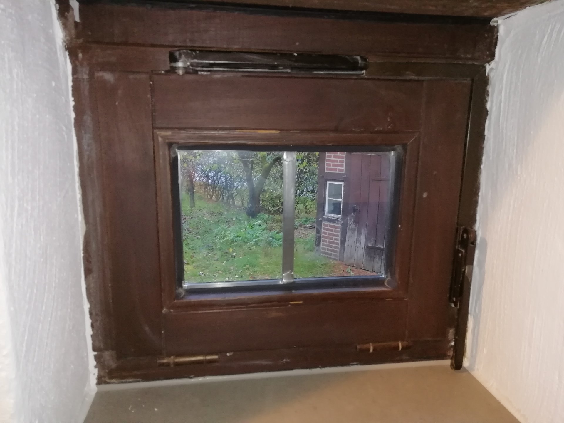

    weiß jemand, wie ich den Fensterflügel (siehe Fito) aushänge?
    Danke :-)

    Da sollte es ein Knöpfchen am Gelenk der Schere geben.

    Ah ja, da habe ich etwas gefunden um das Scherenlager auszuhängen! Und die Bänder unten? Werden die rausgeschraubt (wenn man da irgendwie mit einem Schraubendreher dran kommt) oder schlägt man die Bolzen da raus?

    Die Bolzen werden in der regel rausgeschlagen

    Das werde ich einmal probieren.
