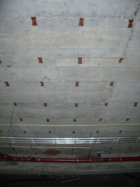

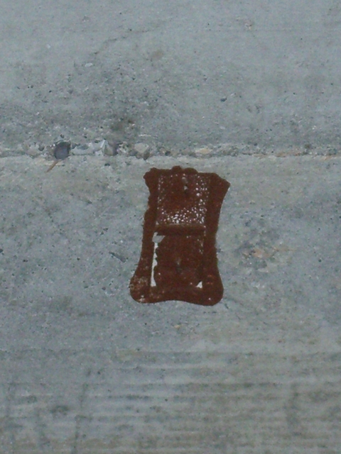

    kann mir hier vielleicht jemand sagen, wie diese (siehe Fotos) in einer Betondecke eingebauten Einbauteile heißen? Es handelt sich um Metallschalen mit einem Steg zum abhängen von Deckeninstallationen und ähnlichen. Umgangssprachlich habe ich schon mal Schwahula-Schale (oder so ähnlich) gehört, aber wie lautet die richtige Bezeichnung?
    Danke schon mal.

    schwachula-schalen - ist nicht umgangssprachlich.

    Ist ja interessant. Ein Begriff den selbst Google nicht kennt. :wow Jedenfalls finde ich nichts.
    Danke jedenfalls.

    Nochmal nachgehakt:
    Ist Schwachula eine Abkürzung für was oder heißt der Erfinder so, oder was bedeutet der Name sonst?
    Ich bin immer noch erstaunt, das ich darüber nichts im Netz finden kann.

    Ah, danke. Wobei das Patent wohl doch etwas anderes zu beschreiben scheint. Außerdem ist es von 2002 und die Einbauteile auf den Fotos stammen so aus den 1960iger-Jahren.
    Ist aber mal ganz interessant gewesen.
