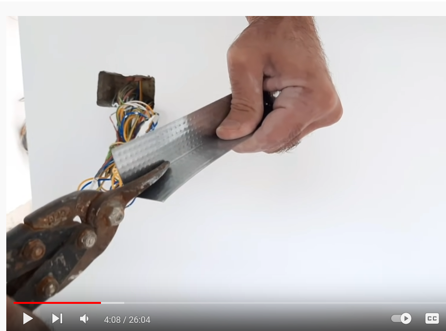

    Beim YouTuben bin ich auf einige nette Ideen gekommen, was man aus Trockenbau so alles basteln kann. Besonders die Araber scheinen da ein Händchen für zu haben.... Die nutzen, neben den üblichen Profilen, auch gerne L-Profile, die ich aber in noch keinem Baumarkt gesehen habe bzw. sie im Internet finden kann. Kann mir wer den Namen von den Blechen verraten?
    Hier ein Bild und der Link zu einem Beispielvideo (da das simple Verlinken hier wohl nicht geht ohne das sofort das Video eingebettet wird): youtube.com/watch?v=F1ybfpVXUAk#t=04m03s

    Also ich habe mir den Bums mal angesehen. Ich kenne hier keinen Hersteller, der diese "L-Profile" als zugelassenes Produkt vertreibt. Für mich sieht das aus wie selbst gebastelt.
    Und mal ganz allgemein: Was der in dem Video um deinen Timestamp so mit den selbstgebastelten Abhängern macht, sieht für mich nach Pfusch aus.
    Übrigens: Schöne Blechschere.

    sorry, aber so einen Pfusch habe ich noch nie gesehen....
    diese "L Profile" sind aus CD Profilen selbst geschnitten, die gibt es nicht käuflich zu erwerben,
    die Deckenabhängung macht der Profi mit Direktabhänger, Nonius oder dafür zugelassenen Drahtabhängern und nicht mit
    selbstgebastelten Blechstreifen, die man auch gar nicht justieren kann, Hutprofile als Tragprofil kann man machen, sind aber
    eigentlich nicht dafür geeignet, da nimmt man UD 227/28 und CD Profile
    Eckschutzprofile festschrauben.... mehr Pfusch geht nicht, ein Profi spachtelt die ein, tackern akzeptiere ich grad noch, aber
    auch dabei werden die verzogen, so dass keine saubere Kante mehr möglich ist
    alles in allem, die Idee ist gut aber die Ausführung ist, wie du schreibst, arabisch....

    Okidoki,
    Ich hatte mir schon gedacht, dass es wohl einen Grund hat dass ich die Dinger bislang nirgends gesehen habe.
    Danke euch beiden!
