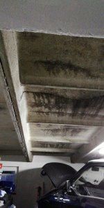

    Wie heißen diese Platten? Und was kann ich gegen diesen Riss machen?

    Kappendecke, Rippendecke...

    Überprüfen wieder Aufbau darüber aussieht.
    Riß,kann mit der Flex vorsichtig etwas erweitert und dann mit Zementspachtel möglichst in voller Tiefe ausgedrückt werden.
    Wurden parallel zu den Trägern darüber KVH als Unterkonstruktion für Dielen verlegt?

    sieht aus wie DDR Kassettenplatten (meist 6m lang und 1,5m breit), an der dünnen Stelle ist der Beton nur 3cm dick, da wäre ich ganz vorsichtig mit der Flex!
