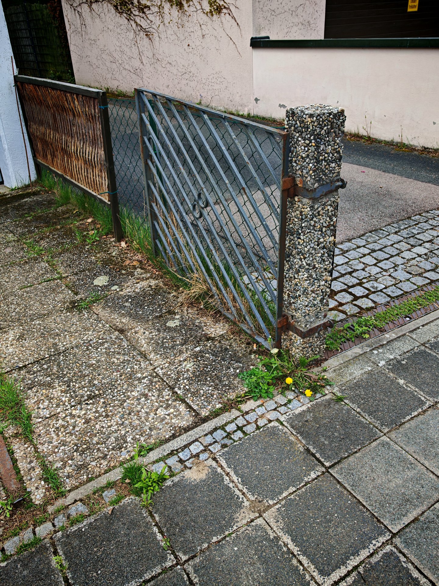

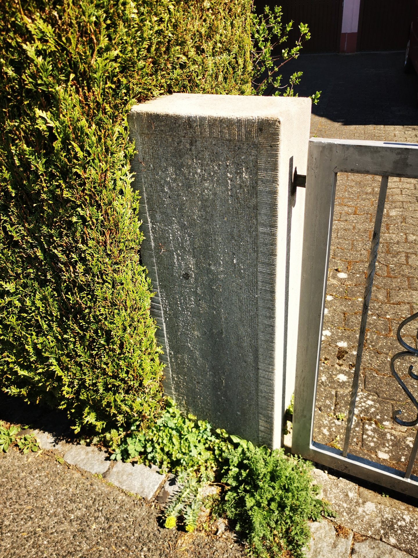

    Ich würde im Zuge der Umgestaltung meiner Garageneinfahrt liebend gerne auch zwei ultrahäßliche Waschbetontorpfosten verschwinden lassen. Und die möchte ich durch (Achtung jetzt kommts) NICHT durch eine Granitstele, Stahl- oder Holzpfosten sondern durch zeitgenössische (!) Betonpfosten ersetzen. ich habe jetzt schon öfters die Bildersuche von Google benutzt, allein ich finde nichts entsprechendes, auch nicht bei Anbietern hstorischer Baustoffe. die haben aber eine grottenschlechte Katalogisierung und es könnte natürlich daran liegen, dass ich die falschen Suchwörter eingebe und es einen gängigen Fachbegriff dafür gibt, den ich nicht kenne.
    vielleicht gibt es diese Pfosten auch nicht mehr neu, oder sie wurden damals (50er Jahre) vor Ort gegossen?
    Ich habe jedenfalls noch zwei solche Torpfosten in der existierenden Zaunanlage, die das zeitgenössische schmiedeeiserne Fußweggartentor einrahmen/halten, das ich aus optischen Gründen so wie es ist erhalten möchte. Das Garagenzufahrtstor hat das gleiche Design, bloß eben die Torsäulen wurden mal durch diesen ultrahässlichen Waschbeton ersetzt.
    Anbei ein Bild einer solchen Torsäule, wie ich sie suche (ist nicht meine!) Mir gefällt vor allem das umlaufende eingegossene Rillen-Kantendekor, die neue Betonsäulen, die ich im Internet gefunden habe, haben soetwas nicht mehr. IMG_20250403_125434.jpg

    Danke, das habe ich mir auch schon überlegt, bin aber skeptisch, was die Dauerhaltbarkeit angeht, die Waschbetonpfosten sind nämlich quadratisch (in der Draufsicht) und mit ca 15 cm auch so dünn, dass die Torangelbefestigung mit jeweils zwei außenliegenden Haltebügelbefestigungen (ähnlich Rohrschelle, bloß rechteckig) gelöst wurde – ebenfalls ein Augenschmauß....:fleen

    Das wird kein Lieferteil, sondern vor Ort gegossen worden sein.
    Du könntest eine entsprechende Schalung direkt mit dem gewünschten Muster bauen.
    Ein feinkörniger Beton ordentlich verdichtet, kann dann so aussehen. Musst Du halt schauen,
    was dir das Rillenmuster macht. Als erstes würde mir da Riffelbleiband vom Dachdecker einfallen.

    Das ist Steinmetzarbeit. Die bearbeiten dir deine vom Betonbauer / Maurer betonierte Säule so wie du es haben möchtest. Wichtig ist dabei die richtige Zusammensetzung (Zuschläge (Sand / Kies Körnung) / Armierung des Betons. Die richtige Schalung kann auch schon viel Schlagarbeit ersparen. Das wird mit Stockeisen und Zahneisen bearbeitet.
    Kann der Steinmetz auch in der Werkstatt vorfertigen und dann vor Ort setzen.

    Such Dir ein Fertigteilwerk, mach viele Fotos von dem Pfosten, der als Vorlage dienen soll.
    Ist jetzt eigentlich nichts besonderes.
    Du könntest auch den Pfosten mit Silikon abgießen und dann die Form für die Schalung nehmen.
    Wäre doch ein super DIY Projekt.

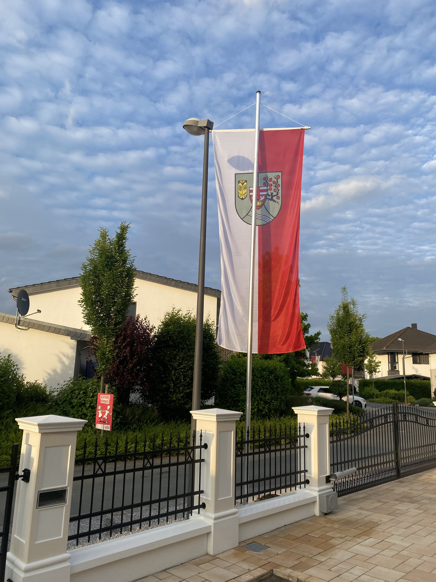

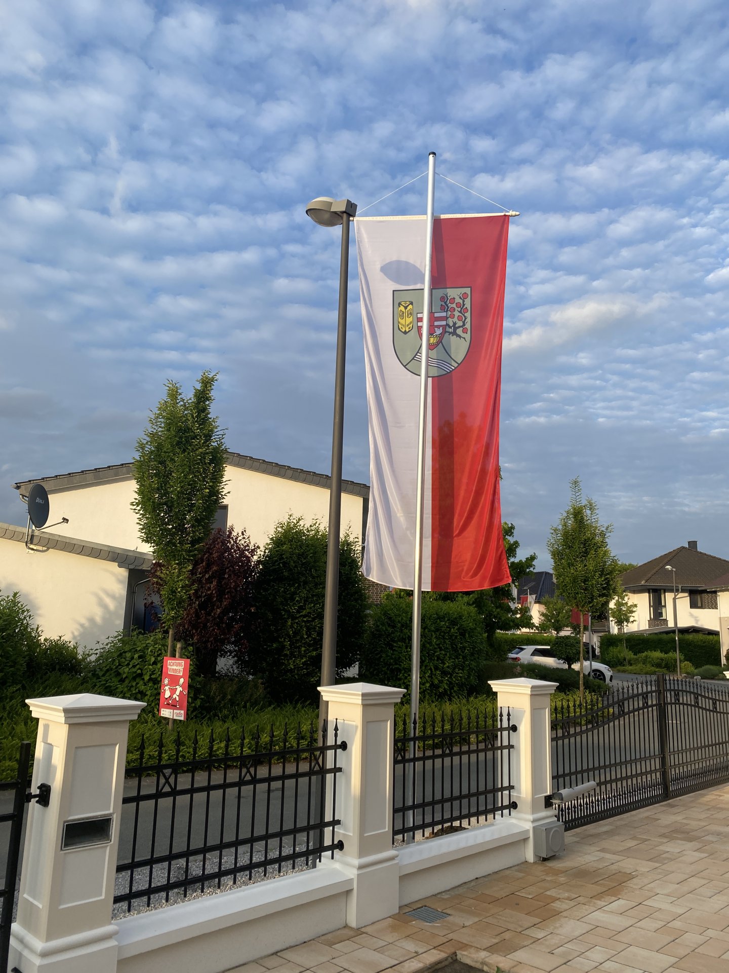

    Sehr schön ich sehe schon die Dorfflagge hat einige Gemeinsamkeiten mit unserer :bierchen:

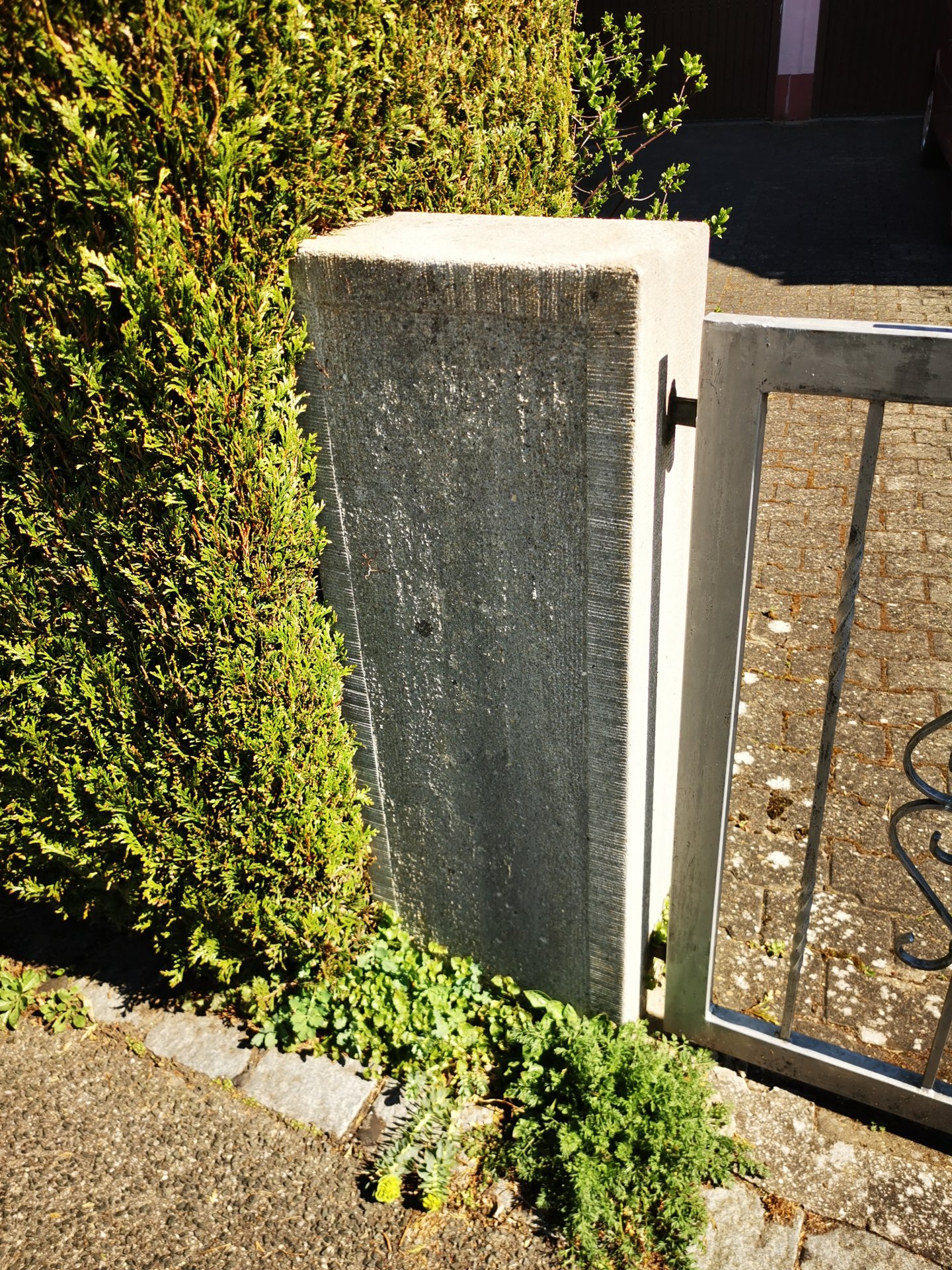

    Heute beim Gassigehen mitm Hund. Wie üblich an der Dauerbaustelle EFH ums Eck vorbei, die sich nach 1,5 Jahren jetzt langsam dem Ende zuneigt. Gala-Bauer schon eifrig beim Pflastern und Schottern eines typischen Neubau"Gartens". Vom Vorbesitzer standen da bis vor kurzem noch zwei so Torpfosten gleicher Machart wie die von mir gewünschten, bloß doppelt so dick und etwas höher. Einer von den beiden Pfosten fehlte. (Grundstück wurde geteilt, kommen jetzt zwei Häuser drauf, neue Grundstücksgrenze geht genau durch das alte Tor, der andere steht auf dem jetzigen Nachbargrundstück.)
    Neugierig trat ich näher und sprach einen der Galabauer auf seinem Minibagger auf den fehlenden Pfosten an. Eifriger Osteuropäer, ca Anfang 50, etwas gebrochenes, aber klar verständliches Deutsch sprechend. "Ja, war ganz schön zäh zum Rausmachen! Waren Eisen eingegossen und 20 cm Betonplatte noch unter Erde. Hab ich eine Stunde gebraucht zum Rausreißen mit Bagger... Ja Chef darfst Du da nicht fragen, der macht Dir immer höheren Preis..."
    Ein Pfosten, eine Stunde defacto benötigt. Auf meinem KVA stehen für zwei Pfosten zwei Mann a 8 Stunden und drei Stunden Maschineneinsatz Bagger.
    Bestätigt von zweiter Baufirma.
    Ich such mir jetzt einen Schwarzarbeiter, liebe Mitleser aus dem Bauhauptgewerbe. Die Pfosten wird mir das Internet vors Haus legen. Zement gibts bei Hornbach sackweise.
