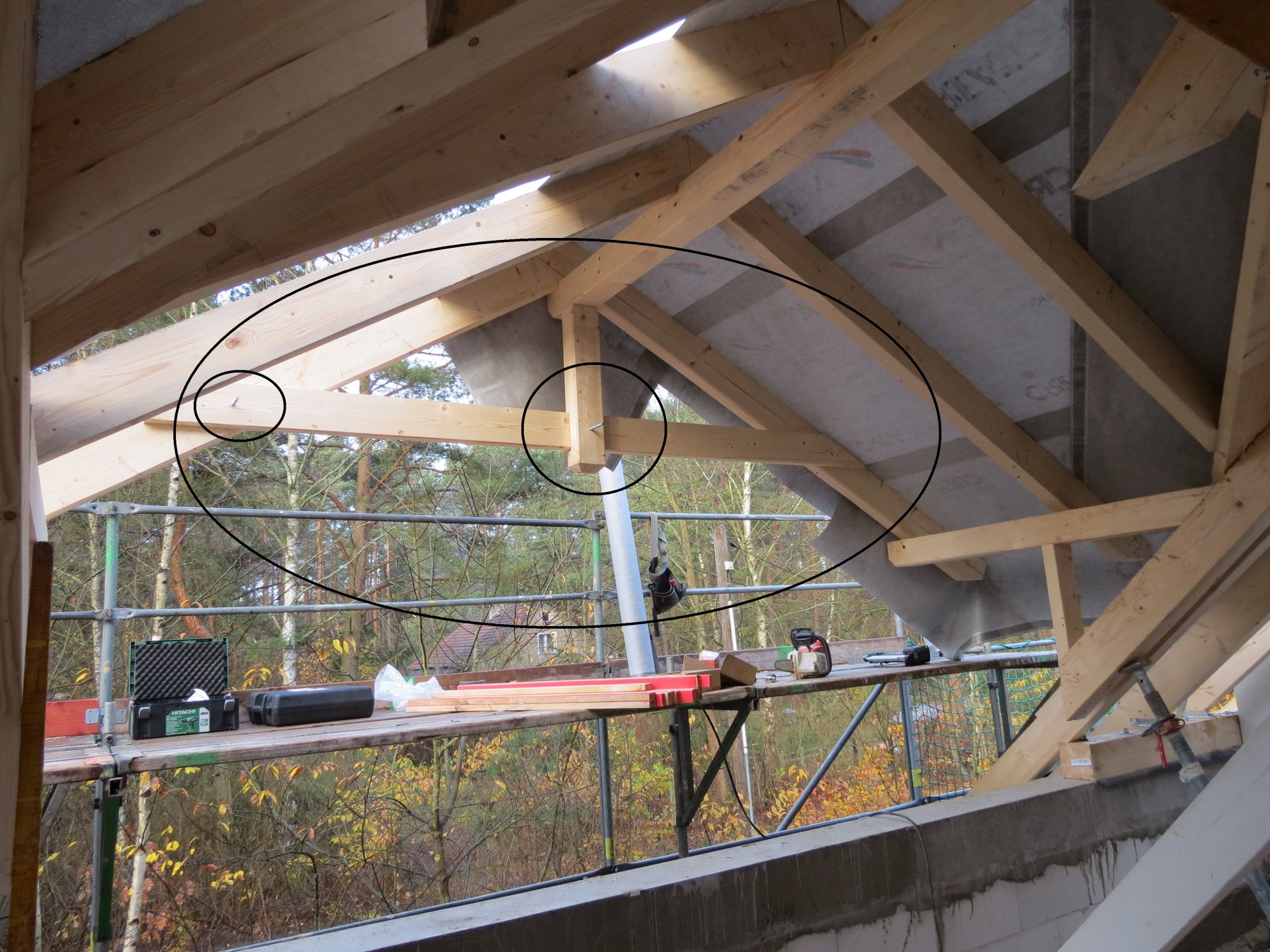

    Momentan wird bei uns der neue Dachstuhl gestellt. Im Bereich der Giebel vom Haus und den Gauben haben wir sichtbare Sparren zwischen denen ein "Kreuz" ausgeführt wird. Wie ist der richtige Name diese Bauteils?
    Mein Problem ist, dass die Zimmerleute die Verbindungen zwischen den Hölzern im Sichtbereich mit Gewindestangen und Radmuttern ausführen wollen, was aus optischer Sicht nun keine schöne Lösung ist. Auf meine Frage, ob man dies nicht auch mit Holznägeln ausführen kann, kam als Antwort "nein, damit können wir die Hölzer nicht zusammenziehen". Stimmt das? Als Abdeckungen wurden uns Edelstahlmuttern vorgeschlagen. Geht aus meiner Sicht gar nicht. Habt ihr andere Ideen, wie man das ausführen kann?
    Ich habe ein Foto beigefügt, so dass ihr mich hoffentlich besser versteht ;-)

    die Antwort wie dieses statische Dreieck auszuführen ist steht gibt die errechnete Statik vor.
    nach dem die Scheiben und Muttern angezogen wurden kann man die Gewindestange kürzen oder schon vorher in richtige Länge schneiden. So überstehen braucht es nicht.
    Nunja, verstecken kann man notwendige Konstruktion nicht eher betonen, streich die in RAL 3000 an
    dann kannst Du jeden Besucher stolz erklären was damit auf sich hat !! :-)

    vielen Dank für die schnelle Antwort und die kreative Lösung.
    Aber vielleicht haben ja Andere auch noch eine etwas praktischer Idee für die Umsetzung :-)

    Eher unwarscheinlich.
    Du könntest den Holznagel setzen und zur Lagesicherung bzw gegen das Öffnen der Verbindung zwei versenkte Schrauben anordnen.
    Aber so schlimm sehen Hutmuttern nun auch nicht aus.

    Man könnte die Gewindestangen nebst Muttern auch versenken und oberflächlich wegen der Optik mit Holzdübeln oder -scheiben abdecken.
    Ob hierfür das vorhandene "Fleisch" reicht, weiß der Statiker.

    Wenn ihr Holznägel haben wollt, können diese doch etwas dicker ausfallen. Macht euch Holzkappen, die über die Schraube/Scheibe gehen, festkleben oder am Gewinde schrauben und das Metall ist nicht mehr sichtbar.

    So wie es aussieht stützt die Konstruktion die Firstpfette. Die Firstpfette trägt die Sparren und die Sparren halten die Unterstützung der Firstpfette.
    Einfach und im besonderen Maße logisch.

    Nach Rücksprache mit dem Statiker und Prüfstatiker hieß es auf einmal, dass die Kreuze statisch nicht relevant sind.
    Wir wollten die Kreuze von Anfang an als Zierdetail, dass sie statisch relevant sein sollen hieß es erst auf der Baustelle.
    Die Außenwand der Gauben wird noch ausgemauert.
    Nun haben wir uns so geeinigt, dass von hinten mit Holzschrauben verschraubt wird und ich die schon gebohrten Löcher wieder verspachtle.
