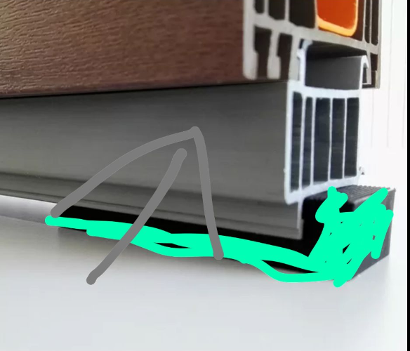

    Hallo Experten.
    Wie heißt das mit dem Pfeil markierte Bauteil, an welchemdas Fensterblech montiert werden kann? Meine Fenster für die Garage sind ohne dieses Bauteil ausgestattet und ich will außen Gensterbleche montieren.
    Bzw. kann man auch alternativ ohne diese Schiene das Blech montieren, z.B. indem man Mörtel unterbaut?
    Besten Dank im Voraus!
  2. #2 Gast85808, 21.08.2021
    Gast85808
    Gast85808 Gast
    FBA - Fensterbankanschlußprofil
