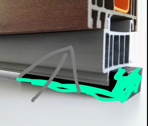

    Hallo Experten.
    Wie heißt das mit dem Pfeil markierte Bauteil, an welchemdas Fensterblech montiert werden kann? Meine Fenster für die Garage sind ohne dieses Bauteil ausgestattet und ich will außen Gensterbleche montieren.
    Bzw. kann man auch alternativ ohne diese Schiene das Blech montieren, z.B. indem man Mörtel unterbaut?
    Besten Dank im Voraus!

    Fensterbankhalter für den Überstand an der Brüstung
    Für sowas werden Bleche gebogen, oder universal Sachen gekauft siehe vom Gutmann..

    Fensterbankanschlussprofil.
    Kann man möglicherweise auch einzeln bekommen. Wo sind die Fenster her?
    Eine Blechfensterbank kann man aber auch direkt an den Rahmen schauben. Mit einer Dichtung

    Fensterbankhalter bei einer Garage?.... naja, nichts ist unmöglich.
    Vermutlich(?) es geht nur um das Fensterbankanschlussprofil aus Kunststoff.
    Passendes Fensterbankanschlussprofil bei den lieferanten des Fensters bestellen.... wenn das Fenster mit Fensterbankanschlussprofil in das Fensterloch Passt :confused:
    Wie/wo sind das/die Fenster Entwässert? (Fotos) ..... Blechfensterbank an den Rahmen schrauben kann auch in die Hose gehen:eek: ...wäre nicht das erstmal das Fenster zur direkten Durchfeuchtung in die Wandentwässert sind.

    Ok ich bin mit FBA bereits fündig geworden. Besten Dank an alle!!

    Dann aber eventuell Entwässerung beachten

    Ja natürlich. Wenn das Fenster keine Entwässerung nach vorne sondern nach unten hat, dann wäre es unklug, die Fensterbank vorne auf den Rahmen zu schrauben
