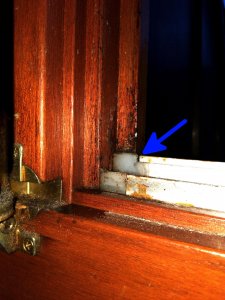

Diskutiere Wie heißt dieses Teil beim Holzfenster in der Wasserrinne im Fenster/Türen Forum im Bereich Neubau; Hallo, mir drückte es gestern beim Sturm Wasser durchs geschlossene Fenster herein. Ich habe dann mal nachgeschaut, wie das herein kam und mir...

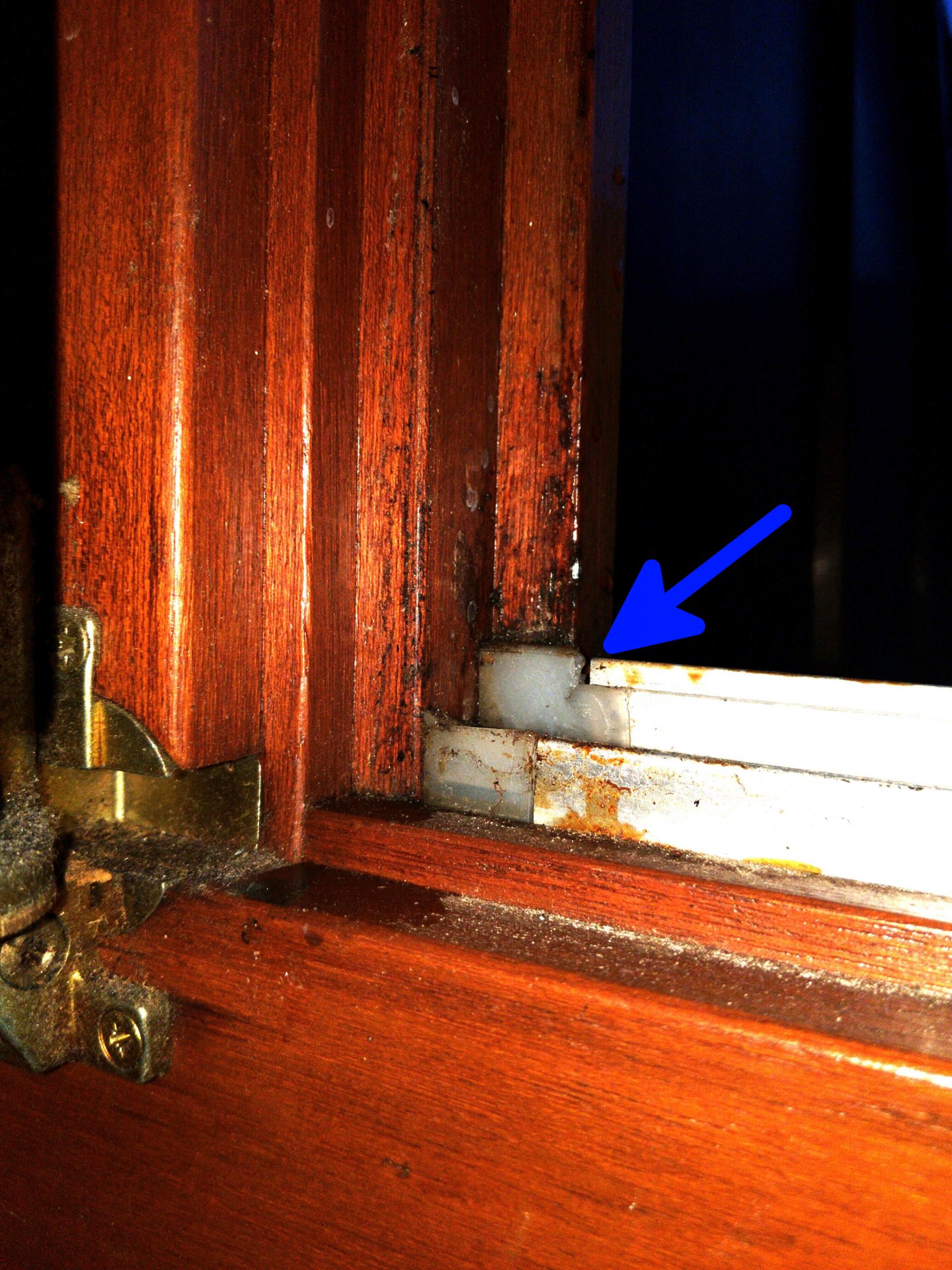

    mir drückte es gestern beim Sturm Wasser durchs geschlossene Fenster herein. Ich habe dann mal nachgeschaut, wie das herein kam und mir fiel auf, dass am Fenster die Wasserrinne aus Alu nicht über die ganze Breite des Flügels geht, sondern auf den letzten paar Zentimetern ist da so eine Art Endstück aus Kunstststoff, das ein wenig Spiel hat. Zwischen Plastik und Holz und zwischen Plastik und Alu ist demnach eine kleine Fuge, wo Wasser durch kann. Wie nennt man den dieses Bauteil und wozu dient es? Bei meinen anderen baugleichen Fenstern gibt es das auch, aber es ist schmaler und da kam keine Feuchtigkeit herein.

    Die Schiene heißt Wetterschutzschiene oder auch Regenschiene.
    Seitlich werden diese Schienen in der Regel durch (EPDM/…) Endkappen abgeschlossen.
    Mit der Zeit wenn Holz und Alu arbeiten kann es sein, dass die etwas Spiel bekommen. Bei schönem Wetter also mal sauber machen und mit etwas Silikon abdichten.
    In dem Zuge auch bitte die Abläufe der Regenschiene nach außen kontrollieren. Sind die verstopft läuft das Wasser auch nach innen.
