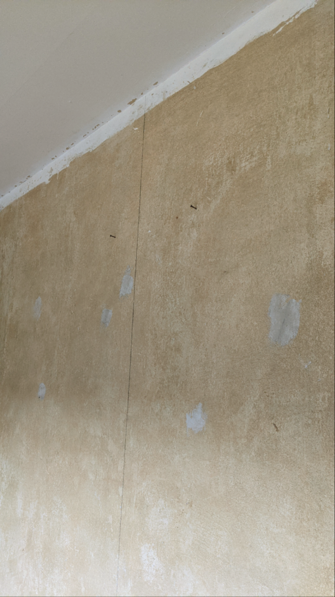

    Hallo sehr geehrte Experten,
    ich habe jetzt komplett unterschiedlichen Meinungen zu dieser in der Heizkörpernische eingebauter vermutlich Heraklit Platte gehört.
    Eingebaut wurde diese Platte in 73-74 in Westdeutschland, Hessen.
    Mir wurde z.B. gesagt dass solche Platten aus 70er definitiv Asbest enthalten.
    Sicherlich kann man so einfach nicht sagen.
    Wenn ich so mache als ob es mit Asbest wäre, wie wäre es abzubauen (ein paar müssen raus) mit welchen Schutzmaßnahmen?
    Vielen Dank im voraus für eure Hinweise und Ratschläge!

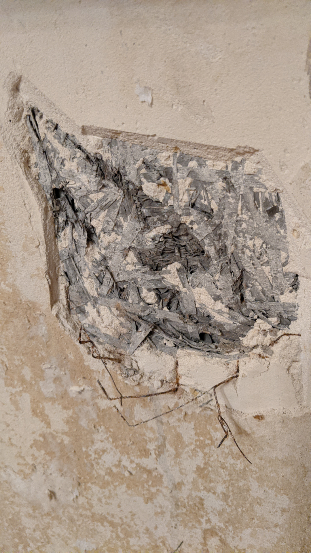

    Das auf dem Bild ist HWL und Gipsputz drauf. Da ist es ungefähr so wahrscheinlich auf Asbest zu stoßen wie wenn Du an einer zufälligen Stelle irgendwo auf der Welt ein Loch in den Boden gräbst… Richtung Null…
    HWL Platten bestehen aus grober Holzwolle und sind heutzutage überwiegend zementgebunden, früher öfter magnesitgebunden. Magnesit ist auch ein zugelassener Lebensmittelzusatz (E 504)…

    Asbest war ja nicht billig. Also wieso sollte damals ein Hersteller von zementgebundenen Holzwolleplatten Asbest verschwendet haben?

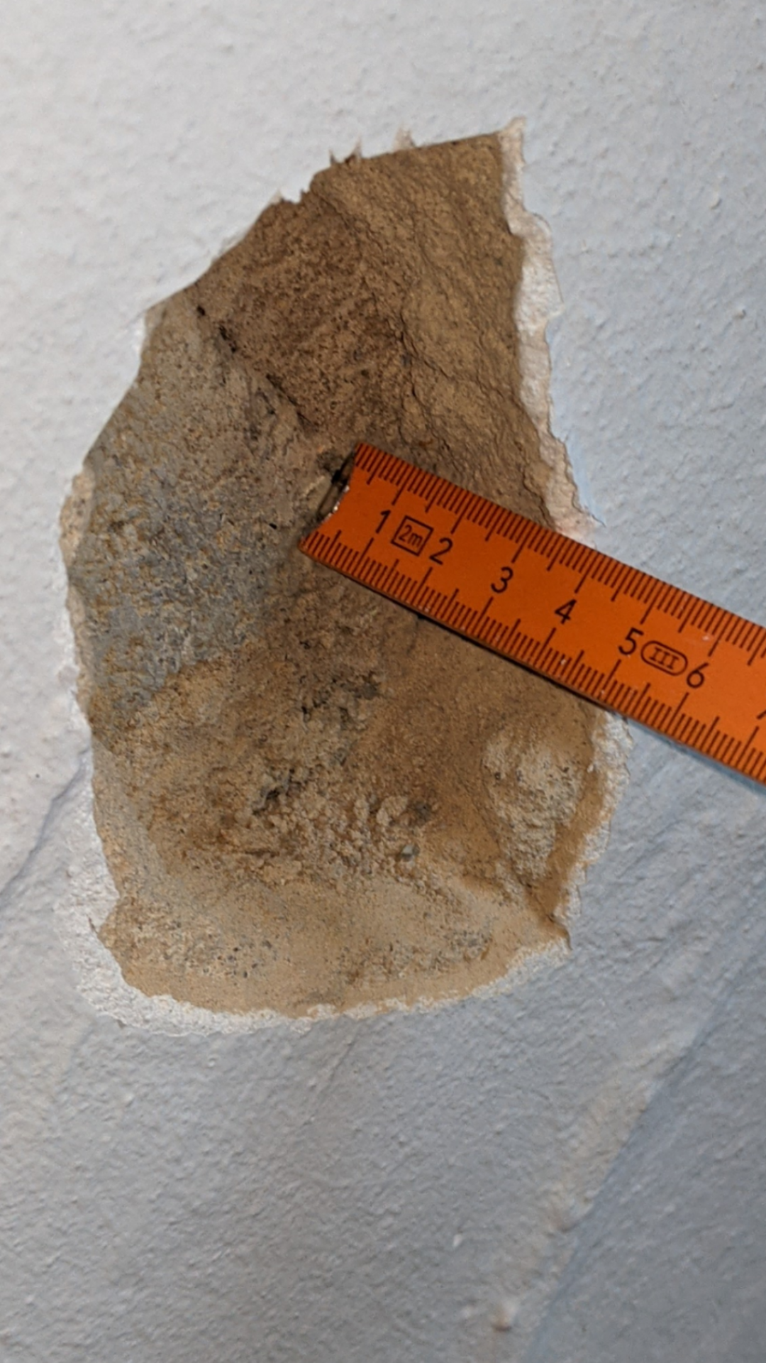

    Bin jetzt bisschen verunsichert, durch lesen zum diesem Thema, bin ich auf Asbest in Putz gestoßen.
    Soll ich jetzt auch den Putz Inden Räumen checken lassen? Ich muss noch hohlklingelnde stellen abschlagen, zusätzlich Kabel legen, etc.
    Ich habe laut Baubeschreibung als Innenputz einen Kalkputz, es sieht leicht gelb/braun aus, beim Bearbeiten zerfällt leicht, also nicht so bombenfest wie rotband. Teilweise ist relativ dick aufgetragen.

    Eher untypisch dass da Asbest drin wäre
    Vermutlich nur sehr sandiger Putz
