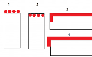

    bin gerade dabei meine Bewehrungskörbe mit dem Rundstahl zu verbinden.
    Eine Frage habe ich.

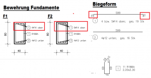

    Laut der Zeichnung sollen alle Rundstähle innerhalb der R188A gebogenen Körbe montiert werden.
    Sowohl die Stangen mit der Biegeform 1, als auch 2. Also die 4 bzw. 5 14mm und die 4 12 mm.
    Die Stangen 1 wurden seitlich nach der Zeichnung an den Ecken jeweils um 15 cm gebogen.
    Macht es dann eigentlich nicht mehr Sinn, diese Stangen, die gebogen sind an den Ecken oberhalb der Körbe zu befestigen, sodass die dann die Körbe seitlich zueinander drücken?
    oder werden diese auf jeden Fall wie auf der Zeichnung "innerhalb" montiert und die 90 Grad Biegungen sind dann "frei"? Ich wollte da nur noch einmal nachfragen, bevor ich loslege. Für mich als Nicht-Statiker macht es mehr Sinn diese doch obendrauf zu legen, damit die Ecken dann die Bewehrungskörbe zusammenhalten etc. und nicht "frei" darunter hängen.
    Kann mich hierzu bitte jmd. aufklären? Vielen Dank

  3. #3 SRT57, 23.10.2021
    SRT57
    SRT57
    17.10.2021
    12
    KFZ / NFZ Mechatroniker
    Stuttgart
    Also laut Bewehrungsplan die Stangen nach innen..
    Wo soll ich die abgewinkelten Enden verbinden? Die zeigen/hängen dann doch lose in die Mitte nur. Ich kann die ja höchstens so anbinden, dass die senkrecht nach unten zeigen, aber mehr auch nicht.
    Also so wie 2 nach Plan?
    Hätte aufgrund der abgewinkelten Ecke gedacht, dass man es wie 2 machen muss, damit die nicht nach unten "frei" sind und nichts zusammendrücken.
    Aber welche Funktion haben die abgewinkelten Ecken dann überhaupt? Weil ich muss die oben ja an den Korb befestigen.

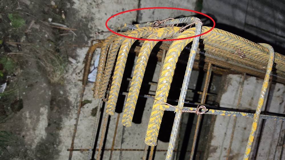

    Ich glaube wir reden am Thema vorbei.
    So wie auf dem Bild wäre es nach dem Bewehrungsplan. Ich habe mir gedacht, dass es doch eigentlich sinnvoller wäre es darüber zu machen, damit die abgebogene Ecke den Korb an der rotumkreisten Stelle zusammendrückt.
    Daher wollte ich wissen, ob das Sinn macht, oder Quatsch ist.

    Nein. Die Stangen sollen nicht den Korb zusammenhalten sondern der Korb die Stangen. Sowas wird nach Plan zusammengebaut und nicht anders. Das ganze wird sowieso mit Rödeldraht verbunden. Da fällt dann auch nichts auseinander.

    Danke für Deine Antwort. Das wollte ich wissen, da ich mich mit so etwas nicht auskenne. Wollte mit dem ganzen nur bewirken, welche Funktion diese gebogenen Ecken haben. Ich dachte, dass man diese biegt, um die Ecken zusammen zu halten. Das hat sich hiermit dann geklärt, danke.
