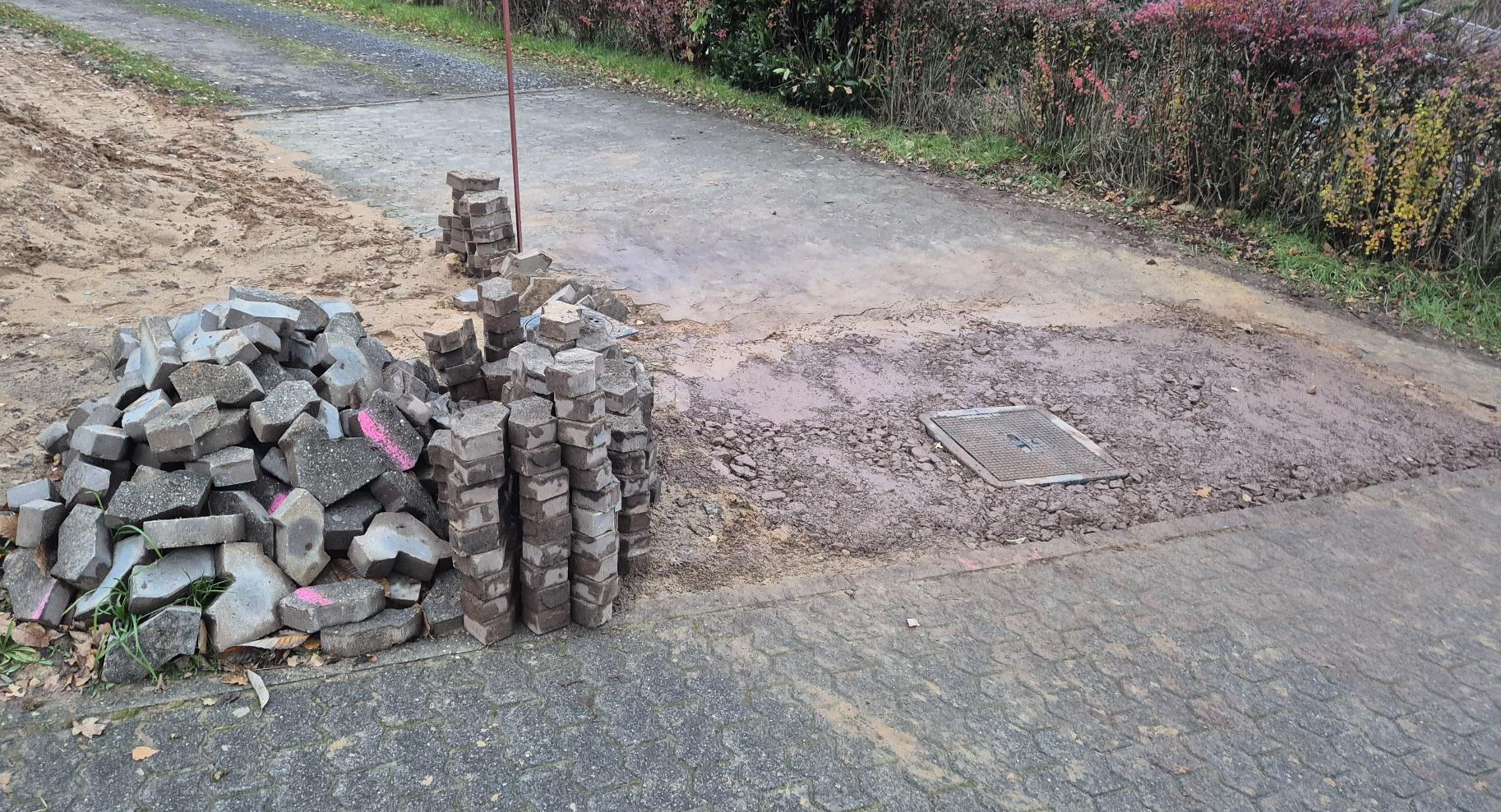

    muss das Stückchen wieder zupflastern…
    Wie macht man es sich hier am einfachsten?
    2 Rohre in den Boden zum abziehen?
    Oder mehrere Bretter auf die gewünschte Höhe zuschneiden mit verschiedenen Längen?

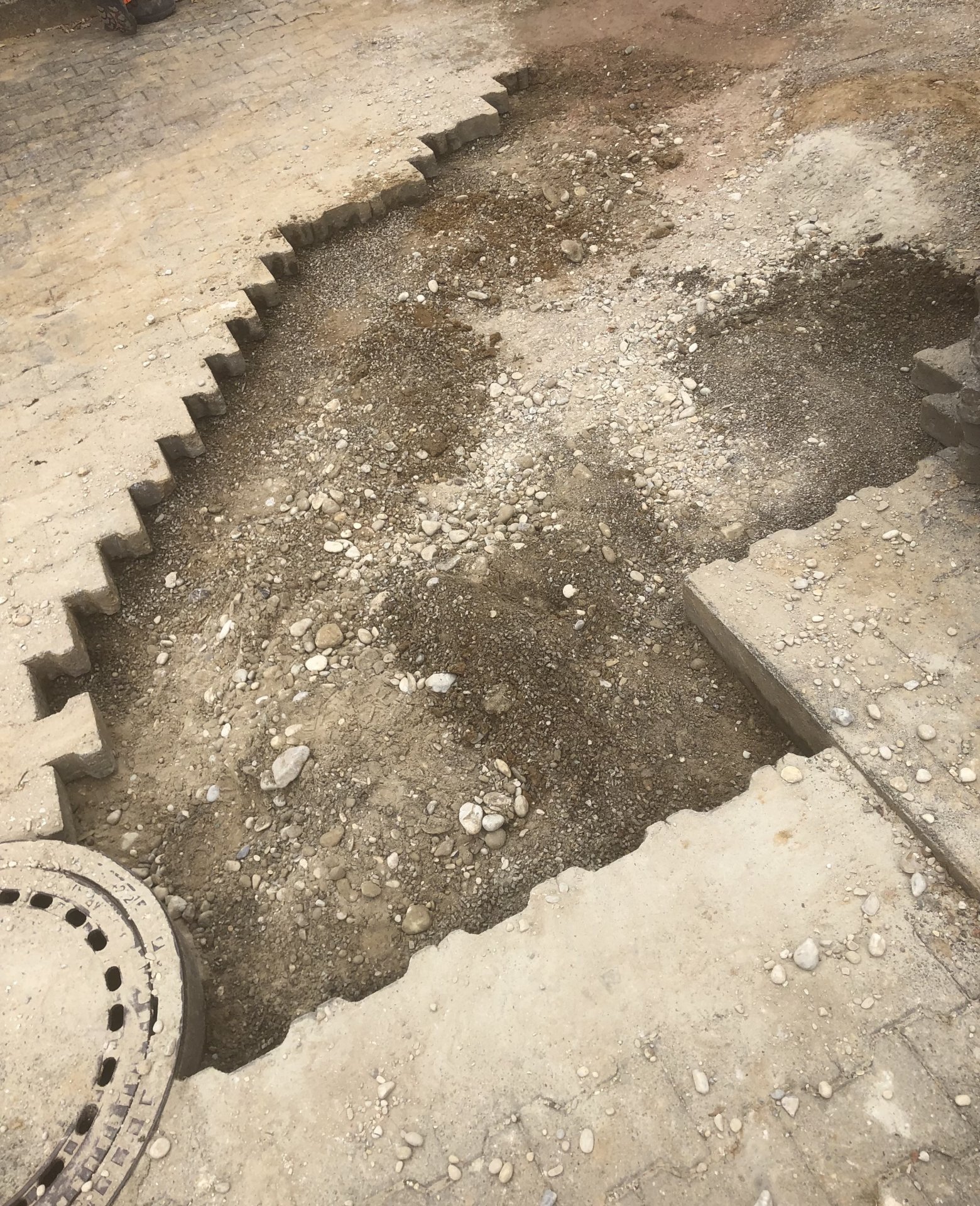

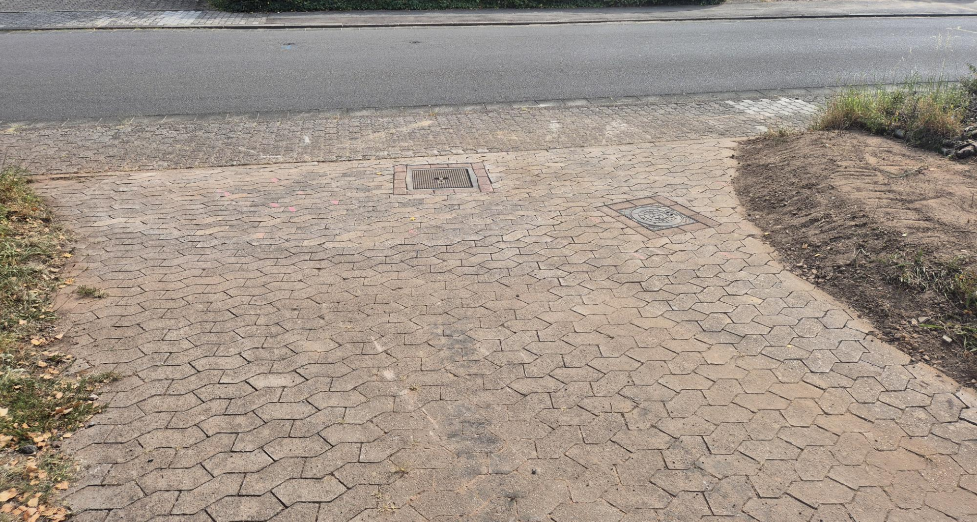

    witzigerweise hatte ich letztes Jahr eine ganz ähnliche Aufgabe, da war aber noch unregelmäßiges Gefälle mit bei.
    Wirklich Abziehen über Rohre o.ä. geht hier nur bedingt, dafür ist die Fläche viel zu klein, und vor allem zu wenig rechteckig.
    Also mit Split auffüllen, Latte über die Steine und an einigen Punkten prüfen, dass die Höhe ungefähr passt, dann stückchenweise voranarbeiten. Der Split muss nicht 100%ig eben sein, beim Einrütteln hast du bis zu 5mm Toleranz. Bei mir hat das mit Augenmaß ziemlich gut funktioniert. Gab nur 1-2 Stellen, über die ich 2 mal zusätzlich drüber rütteln musste, bis die Höhe gepasst hat.
    Wenn du das Prüfen der Höhe etwas vereinfachen willst, schneid dir ein Holzstück mit 10-20cm Länge auf Pflasterhöhe minus 5-10mm, mit dem kannst du dann unter der Latte, die beidseitig auf den Steinen aufliegt, den Split begradigen.
