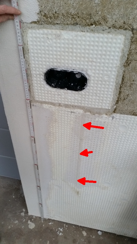

    Hallo Zusammen,
    hier spielt wieder Helmut.
    Bei einem WDVS aus Mineralwolle / Steinwolle muss doch die unterste Reihe aus EPS sein Wie hoch über Bodenkante (Pflaster) muss dieser Streifen sein? Wie hoch maximal darf dieser Streifen sein um nicht aus dem Steinwollesystem herauszufallen?
    Sind zwei Reihen normal?
    Vielen Dank und Grüße

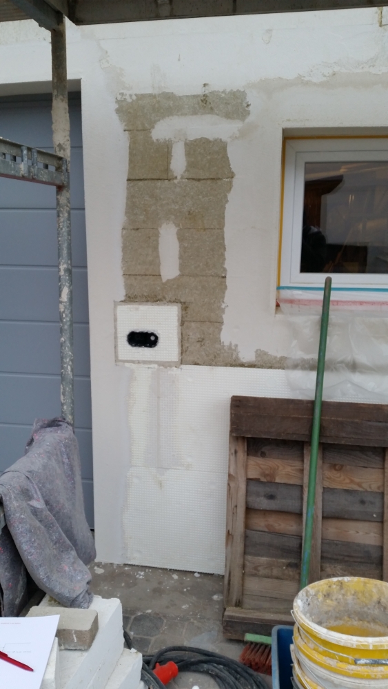

    Schönen Nachmittag,
    Da der Grundputz aufgebracht ist ist es schwer Bilder des Ursprungs mit Meter zu machen, aber für diese Stelle habe ich eines gefunden.
    (Die roten Pfeile haben mit diesem Post nichts zu tun, sie kennzeichnen eine ca 1,5 cm zugeschmierten Spalt)
    Es sind zwei Reihen a`50cm.
    Wieso zwei Reihen wenn ich ein System aus Steinwolle bestelle?
    Aber dann wäre es wohl kein System aus Steinwolle!
    Grüße und einen schönen Restsonntag
    Helmut

    Das steht im Auftrag oder LV , wie ich bereits bemerkte üblich ist die Sockelausbildung in EPS etc das heisst je nach Kundenwunsch oder Architekt mind 30 cm über GOK ergo im Spritzbereich - andere Ausführungen bestehen nur bei Brandschutz oder 'hoch belastet oder hoher Frequentierung', aber auch das muss planerisch festgelegt sein oder im LV, Auftrag etc da wir keine Angabe über Ihren Vertrag haben, besteht dort eine 'Unschärfe', Fabian meinte damit - ist aus Brandschutz oder Planung keine exakte Höhe festgelegt oder ist keine MiWo bestellt kann die Fassade komplett in EPS sein.
