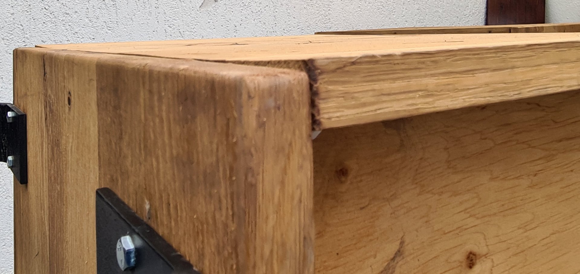

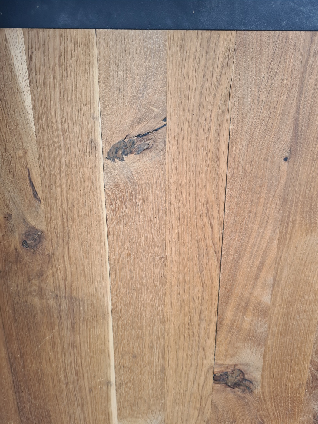

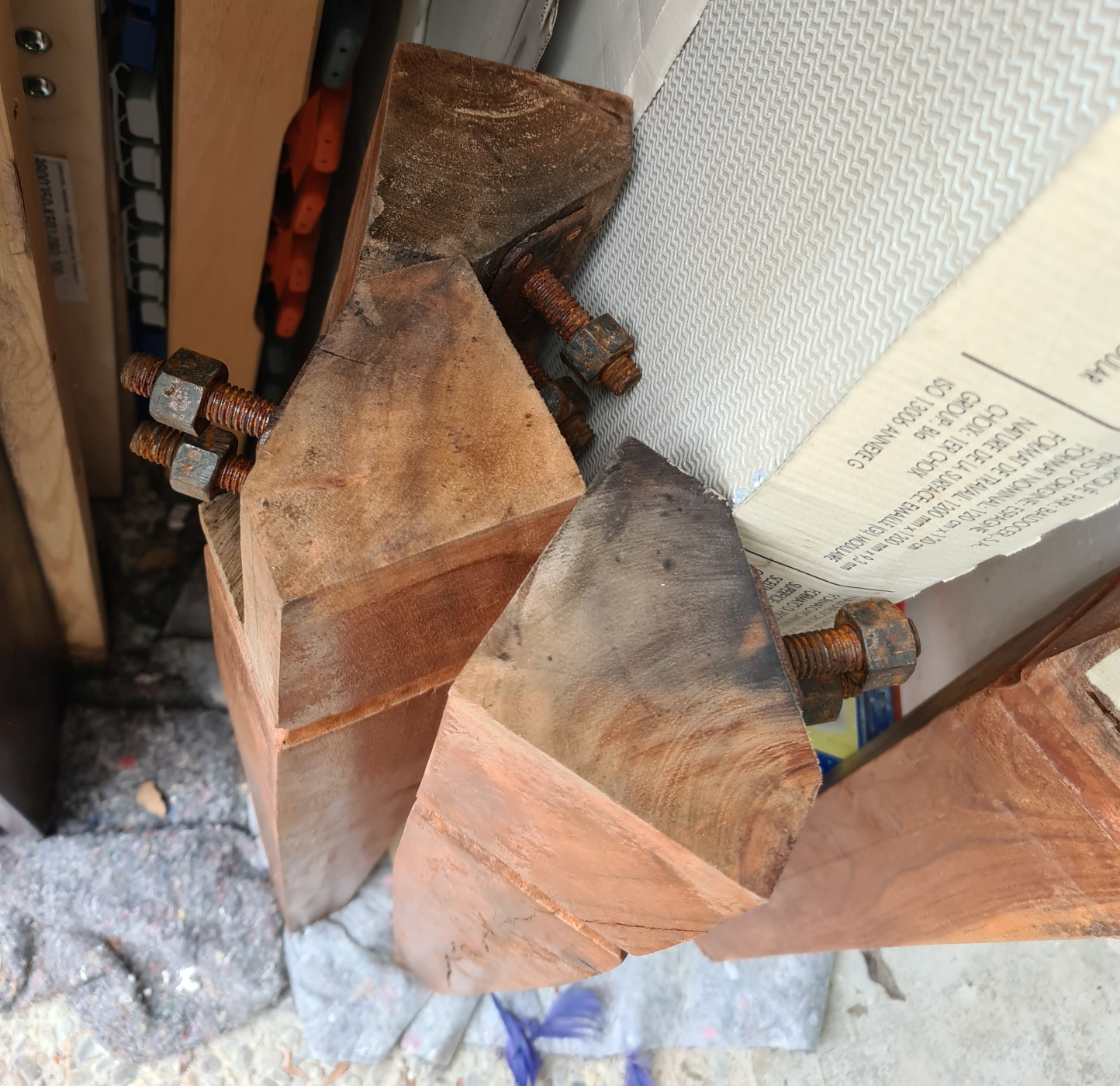

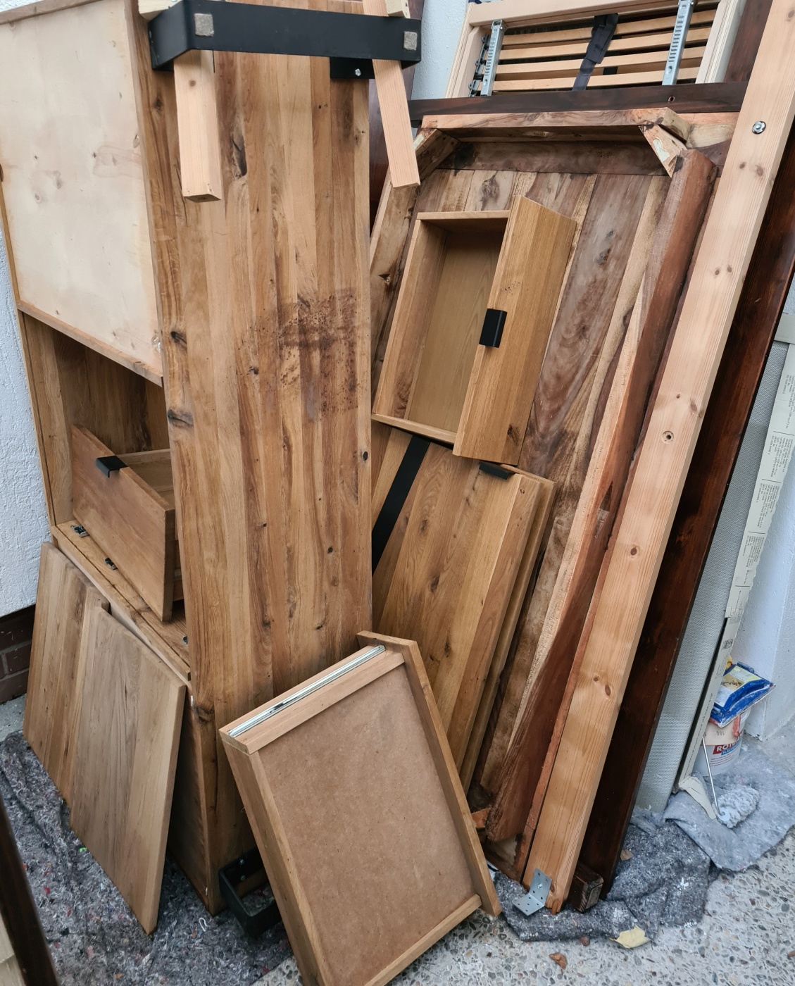

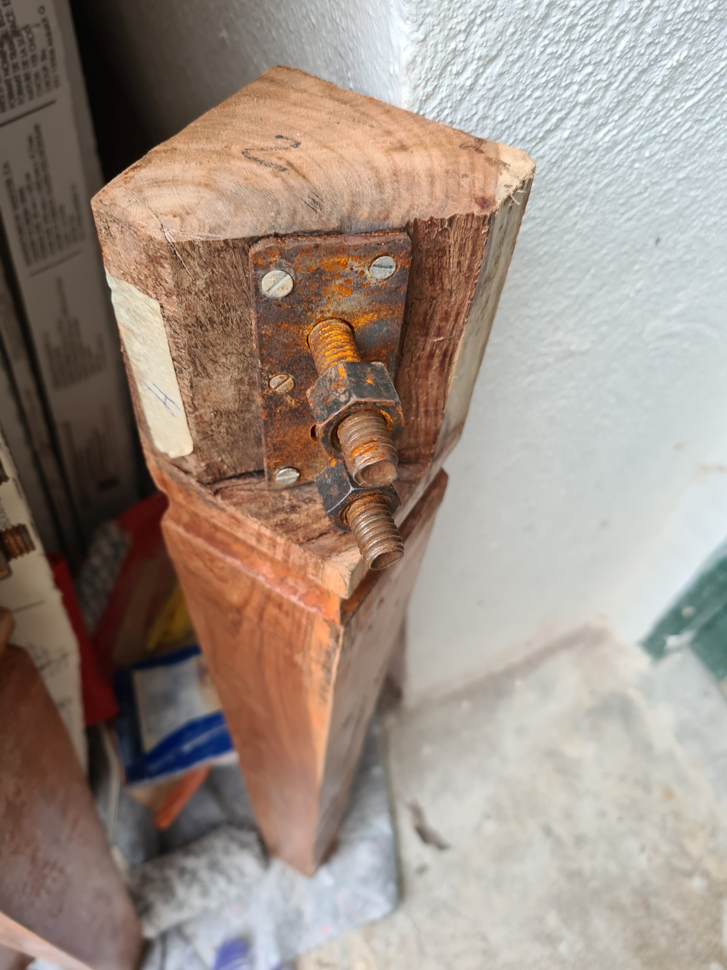

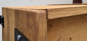

    Unser Keller wurde auch vom Hochwasser 1,2m hoch geflutet, der ganze Hausrat (kurz beim Umzug) war unter Wasser. Die Möbel nicht aus Massivholz waren total aufgequollen und geplatz, also Totalschaden. Bei den Massivholzmöbel hatte ich noch die Hoffnung sie retten zu können. Nachdem das Wasser abgepumpt war habe ich sie rausgetragen, so gut wie möglich mit Sagrotan versucht zu desinfizieren, mit Schwamm und Seife abgewischt und nochmal mit Hochdruchwasserpistole abgespritzt. Danach habe ich sie im Schatten draußen 1-3 Wochen trocknen lassen. Letztens mit einem Holzfeuchtemessgerät vom Baumarkt getestet und sie scheinen trocken zu sein.
    Sie sehen aber trotzdem etwas mitgenommen aus: Farbe verblichen, an ein paar Stellen verbogen/gerissen wegen der Feuchtigkeitn und anschließender Trocknung. Es handelt sich um 2 Kommoden fürs Wohnzimmer, Sofatisch, Bettgestell und Lattenroste, Esstisch, d.h. alles Möbel für den Innenbereich. Wie gehe ich also jetzt weiter vor?
    1. Die Stellen wo das Holz etwas nach oben gewölbt ist, abschleifen? Mit welchem Werkzeug? Ich habe ein Multitool, ist es stark genug oder muss ich einen Exzentschleifer besorgen? Welche Körnung?
    2. Soll/kann man die Rissstellen irgendwie ausbessern und mit irgendwas befüllen?
    3. Was macht man dann bei der Holzbehandlung, irgendwie einfärben/einölen/lackieren? Ich kenne mich da leider überhaupt nicht aus mit den Unterschieden von Öl, Farbe, Lack, Lasur, Beizen etc.

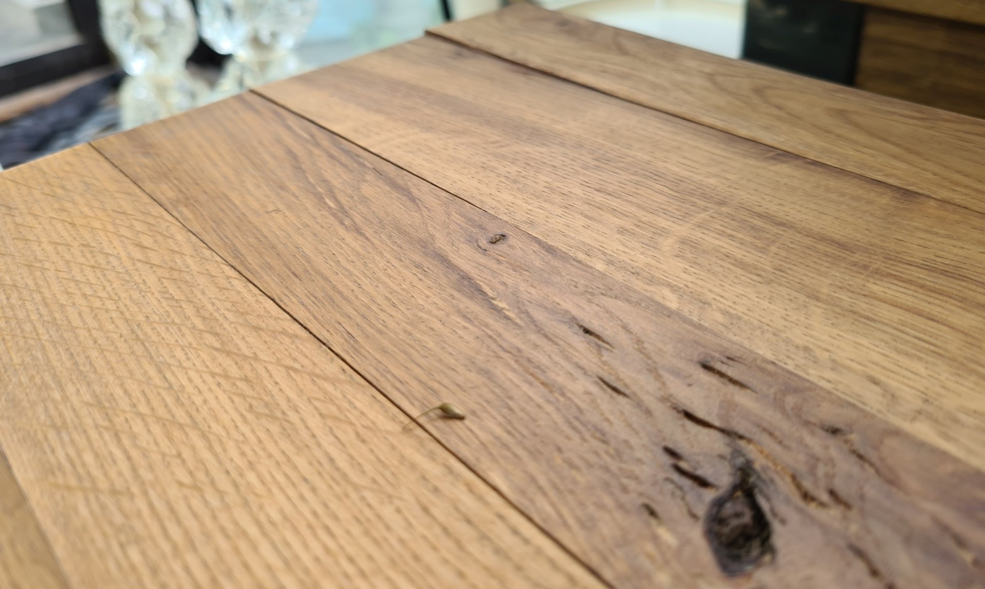

    4. Den Esstisch würde ich gerne irgendwie mit Klarlack (matt?) bestreichen damit man entspannt Gläser darauf abstellen kann ohne irgendwelche Flecken später. Denke ich da richtig?

    Da brauchst du definitiv nen ordentlichen exzenter Schleifer oder ggf auf Band Schleifer
    Schleifstaub aufheben !!! Damit kannst du dir das passende Holzkitt für größere Fehlstellen mischen mit Leim
    80/120/240
    danach ölen (war vorher auch geölt)
    Viele würden jetzt sagen wegwerfen aber das finde ich auch zu schade
    ozonbehandlung fände ich noch super.
    perfekt wird es nicht werden aber das sind ja auch nur Gebrauchsgegenstände
    such dir aus der Gegend einen holz verarbeiter betrieb, Zimmerer, Tischler etc und schau ob der dir ein paar tips geben kann evtl kannst du dort sogar mal nen Tag mitarbeiten als Helfer und dir etwas aneignen !
    ps den Tisch ggf komplett zerlegen also Verschraubungen etc
    du kannst evtl auch die Verschraubung an anderer Stelle neu anbringen und so die krumme Seite weiter nach unten schieben so dass es oben glatt wird bzw du nicht so viel Material abtragen musst

    Etwas abschleifen (mittlere bis feine Körnung) und Ölen. Das Multitool ist zu dazu zu kein (von der Schleiffläche).
    Die Risse kann man lassen oder auch mit farblich passenden Wachs füllen. Da gibt es einiges, z.B. da, wo man auch Parkettböden bekommt. Das Holz wird beim Ölen meist etwas dunkler.

    und danach lackieren (klarlack) damit es zu ist und keine wasserflecken z.b. von Gläsern entstehen, oder nur Öl? Muss ich auf irgendein bestimmtes Öl achten, evtl. bestimmte Marke?
    Also nochmal desinfizieren am besten? Wenn ich den Esstisch lackiere, ist er dann nicht schon komplett "versiegelt"?

    Erstens die Eiche hält Wasser erstmal gut aus ( Dauerhaftigkeitsklasse 2 ) aber die Leimfugen nicht weil diese mit keinem Wasserfesten Leim zusammegesetzt wurden, deswegen sind die Fugenöffnugen der größte Schaden..
    Das Holz ist eine Europäische Asteiche, dieses Holz wächst sogar beim Nachbarn im Garten also in jedem Sägewerk etc im normalfall vorhanden.
    Mein Tipp wenn du es komplett wie früher möchtest:
    Da ist noch was zu retten, erst Trocknen Lassen ( aber nicht zu schnell das gibt Risse ) erst in ein 10 Grad Raum stellen dann in einen 18 Grad mit geringer Luftfeuchte etc
    wenn das Holz 8 bis 12 % Holzfeuchte aufweißt ist es optimal zum verarbeiten im Innebereich..
    wenn das Holz noch zu Nass ist beim Schleifen, bekommst du kein Erfolg..
    im Bild 2 beim Korbus kann man das extrem verzogenes Brett abtrennen mit der Kreissäge und ein neues ( grades ) entsprechendes Brett wieder anleimen (mit Weißleim D2 oder D3 gibt es in jedem Baumarkt )
    die anderen Unebenheiten durch verziehen am Korbus bekommst du mit dem schleifen wie @simon84 beschrieben hat wieder bündig..
    bei den Fugenbilder nimmst du Holz Kitt am besten, Eiche Hell und Eiche Dunkel solange vermischen bis du deinen Farbton erwischt, was du für die vermutliche für die geölt Oberfläche benötigst.. Holz-Wachs eignet sich nicht für so große Fugenbilder, sondern mehr für punktuellen Stellen.
    alle zu sehenden Wasserflecken bekommst auch mit einem Exenterschleifer weg.. oder frag in einer Schreinerei ob Sie es die Einzelteile durch die Breitbandschleifmaschine jagen können, für ein paar Bier o.ä
    PS: der Geruch geht raus, Holz " Atmet " und passt sich dem Umgebungsgeruch an solange die Oberflächen-Behandlung offenporig ist
    Bringt den Tisch zu Lackierer um die Ecke der macht dir deine Klarlack mit der Pistole drauf ( Airless verfahren ) das bringt ein optimales Ergebnis..
