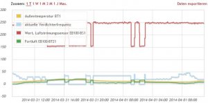

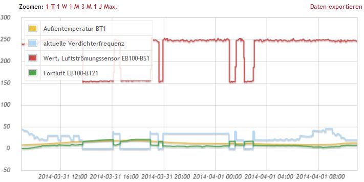

    Wärmemengenzähler hab ich nicht - aber der zählt ja auch nur die Heizung.
    Ich habe mir das so gedacht:
    Temperatur Zuluft minus Temperatur Fortluft mal Volumenstrom und Wärmekapazität ist die Wärmeleistung ich die WP der "Umwelt" entzogen hat. Die Luft strömt von außen in die Wohnräumen und wird dort zur WP abgesaugt. Ich habe also keine KWL mit Wärmetauscher.
    Diese Werte habe ich online bzw als Excel-Tabelle
    Ganz grob habe ich ein delta T von 10-15 Grad und einen Luftstrom von 250m3/h (alles aus dem Haus und ein Teil Außenluft) gibt grob 1,4-1,6 kW.
    Und das teile ich durch den Verbrauch der WP. Das sollte es doch grob sein oder? Dann ist alles an Pumpen und Ventilatoren drin.
    Heizstab läuft erst ab 0°C, diesen Winter war das eher selten der Fall.

    Ich melde mal Zweifel an der Genauigkeit der Volumenstrommessung an. Wie bestimmst Du die Wärmekapazität der Luft? Außerdem bleibt das Kondenswasser unberücksichtigt. Das sind viele Ungenauigkeiten, die sich alle addieren. Das Ergebnis ist also nicht mehr besonders aussagekräftig.

    Volumenstrommessung: Keine Ahnung ehrlich gesagt, aber ist zumindest relativ konstant, immer ca. 250m3/h - so ist seinerzeit auch angemessen worden. Deswegen denke ich, dass das paßt.
    Wärmekapazität der Luft ist konstant. Ungefähr.
    Kondenswasser - stimmt. Könne ich natürlich mal einen Tag lang auffangen, macht das soviel aus?
    Mir kommt es weniger auf den Vergleich mit anderen WP an, ich will sehen, ob ich was tun kann, um etwas Strom zu sparen. Die Warmwasserzirkulation z.B. ist ein echter kWh-Fresser (ca. 5-6 kWh am Tag, berechnet aus den Kurven Temperaturabfall WW-Speicher). Insofern reicht mir die relative Genauigkeit oben.

    Die Luftfeuchtigkeit bitte nicht vergessen. Wobei ich mich gerade selber frage, ob das wirklich relevant ist.
    Kommt auf die Menge drauf an. Ein Liter Kondenswasser entspricht ca. 0,63 kWh.
