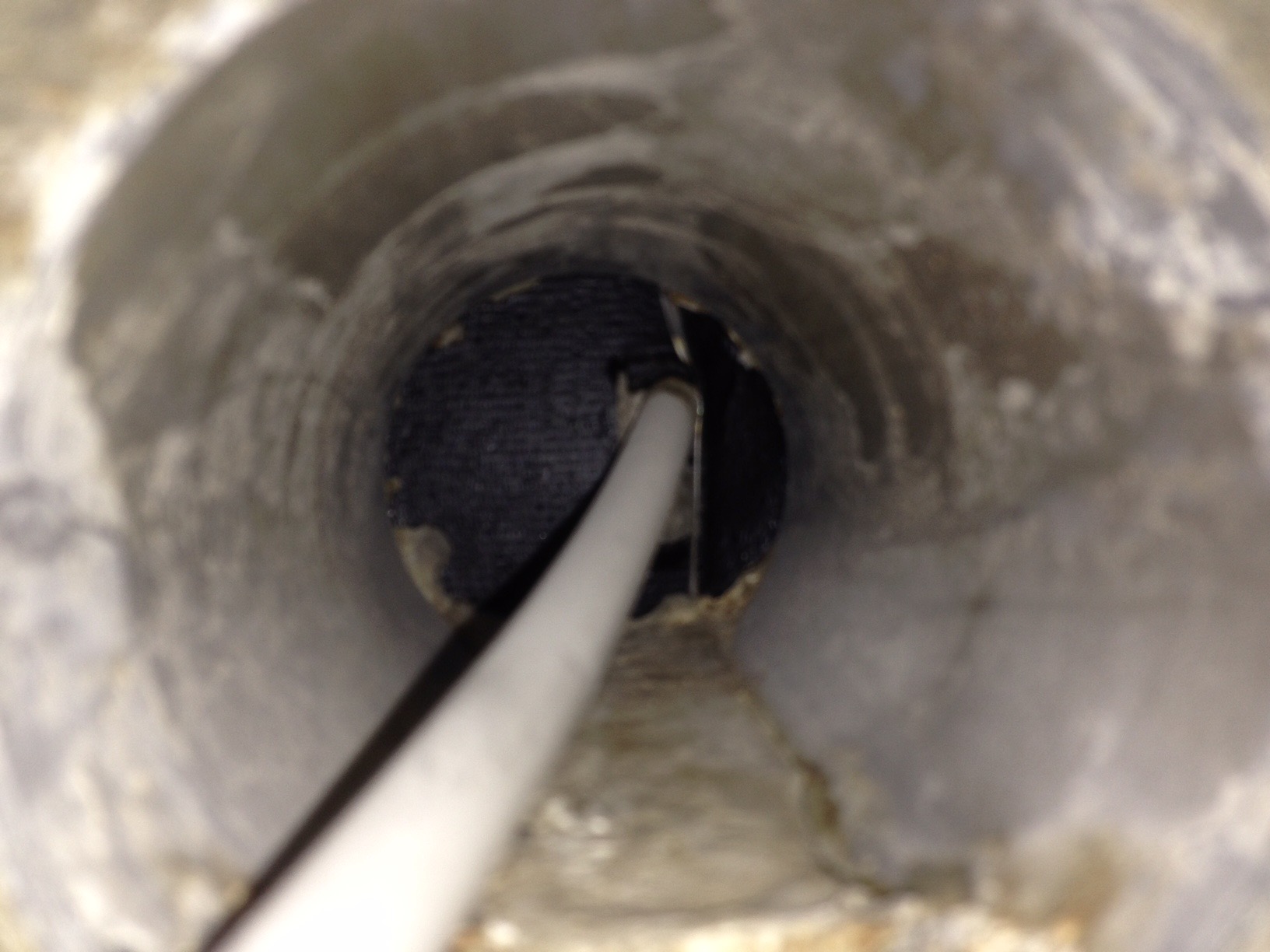

    Wir haben das Problem, dass in unserer Wohnung Die Kabeldurchführungen zu den Motoren der Außen-Raffstores nicht ordnungsgemäß verschlossen wurden. Die Öffnungen wurden von außen lediglich mit Dampfsperre überklebt,, allerdings nicht luftdicht, so dass die warme Luft austreten kann und im Winter dort kondensiert, bzw Wassertropfen außen die Scheibe runterlaufen. Der Bereich ist von außen nicht mehr zugänglich, da die Jalousienkästen mit Putzträgerplatten verdeckt sind, die nicht demontiert werden können. Von innen sind die Bereiche über Lampen Ausschnitte der abgehangenen Decken zugänglich. (Siehe Foto). Die Aussparungen im Beton haben einen Durchmesser von circa 5 cm und eine Tiefe von 20 cm. Hätte nun gedacht, dass es am sinnvollsten wäre, diese von innen mit PU – Schaum auszuschäumen. Der Zugang ist natürlich etwas knifflig, ich müsste mir eine Verlängerung für die Dose basteln, dann unter Sichtkontrolle/Endoskop versuchen, das Ganze auszuschäumen. Welches Material ist dafür geeignet, ein oder zwei Komponenten PU Schaum? Oder gibt es andere Materialien, die besser geeignet wären?
