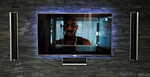

    hi
    ich frage mich gerade, wie versteckt ihr euer ganzen kabel-gedöns
    wenn man überlegt, der tv hängt an der wand
    anschluß für strom, sat, netzwerk
    dann nen bluray player, der auch hdmi zum tv und netzwerk sowie strom braucht
    dann gibt es noch nen av-receiver und 5.1
    gegebfalls noch sat receiver und ne konsole etc
    ich möchte (großartig) keine kabel sehen (am besten in leerrohren hinter putz, oder hinter rigips etc)
    wie habt ihr das realisiert?
    habt ihr evtl. sogar foto's?
    irgendwie sowas

    Beim Neubau auf jeden Fall große Kabelkanäle/Rohre unter Putz einbauen, wenn der Fernsher an die Wand kommt wie auf dem Bild! Boxenkabel für hintere Boxen kann man bereits im Estrich verlegen oder aber unter den Fliesen, in den Fliesenrandfugen, in der Sockelleiste vom Lamnat, Parkett, oder in der Wand etc.
    Falls Lautsprecherkabel in die Wand gelegt werden, gibt es bereits Lautsprecherdosen! z.Bsp.: Receiver - LautsprecherDose - Wand - Lautspecherdose - Box
    Dr. Google hilft weiter!

    Ich persönlich würde wenn ich einen Fernseher hängend anbringe ihn möglichst niedrig setzten. Dann kann man ihn aber auch gleich auf ein Lowboard stellen. Die Kabel verschwinden dahinter. Es ist immer besser ehr etwas nach unten zu sehen als nach oben, gleiches gilt auch für PC Arbeitsplätze. Bedenke auch, dass sich ein Fernseher mal ändert, d.h. man kauft sich einen neuen etc - Halterung ändert sich ggf. auch die Anschlusskabel (Ok das dauert noch ein paar Jahre wird aber kommen). Die Kabel sollten austauschbar sein, wenn sie in der Wand liegen. Boxen an der Wand neben tv. geht relativ einfach über UP Dosen aber auch hier vorsicht mit den Halterungen -> neue Boxen neue Halterungen

    Schau mal bei Goggel rein und tippe mal " Multimedia Rohr Fränkische Rohrwerke " ein .Funktioniert prima.

    Alternativ dazu kannst Du auch über eine/n Vorwand/Vorbau nachdenken in den die Geräte eingebaut werden...auch da hilft google.... trockenbau medienwand /mediawand z.b. ...

    Wir haben ein Loch durch die Wand gebohrt, so dass alle Kabel ins dahinterliegende Büro laufen, dort hängt eine Vitrine an der Wand, in der alle Geräte stehen, die sowohl über Funk, als auch über W LAN zu steuern sind. Dolby Surround haben wir noch nicht, aber Stromkabel sind in jeder Raumecke unter Putz.
