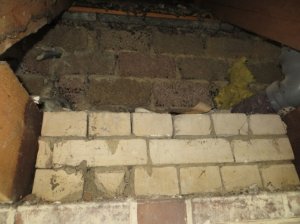

    ich habe ein Haus BJ. 1957 und 34 cm Mauerwerk im EG. Zwischen den zweischaligen Mauerwerk wurde 8-10 cm Zwischenraum gemessen.
    Wie kann ich jetzt den U.-Wert ermittel oder hat jemand schon mal so ein Mauerwerk berechnet?

    schon was gefunden... Klinker ist klar- wie werden aber die hellen und die folgenden dunkleren Steine bezeichnet - BJ 1957 - 10. Oktober lt. eingemauerter B-Zeitung?

    Keiner einen Hinweis zu den Steinen. Ich würde die oberen dunklen als Gasbeton bezeichnen sind sehr leicht - gab es die Schon 1957?

    die grauen Steine werden wohl "Hohlblock" sein ... damit wurde in den 50er viel gebaut.

    die grauen sollten Bims Schwemmsteine und die hellen Kalksand Steine sein

    von unten nach oben:
    Ziegel
    Ziegel (KS wäre heller, bzw. weiß)
    Leichtbetonsteine, voll, mit Bimszuschlägen (Seite 3), je nach Rohdichte lambda zw. 0,35-0,40

    Sind da Fugen drin, bei den Durchdringungen? Dann ist der U-Wert ganz schnell ganz uninteressant...
