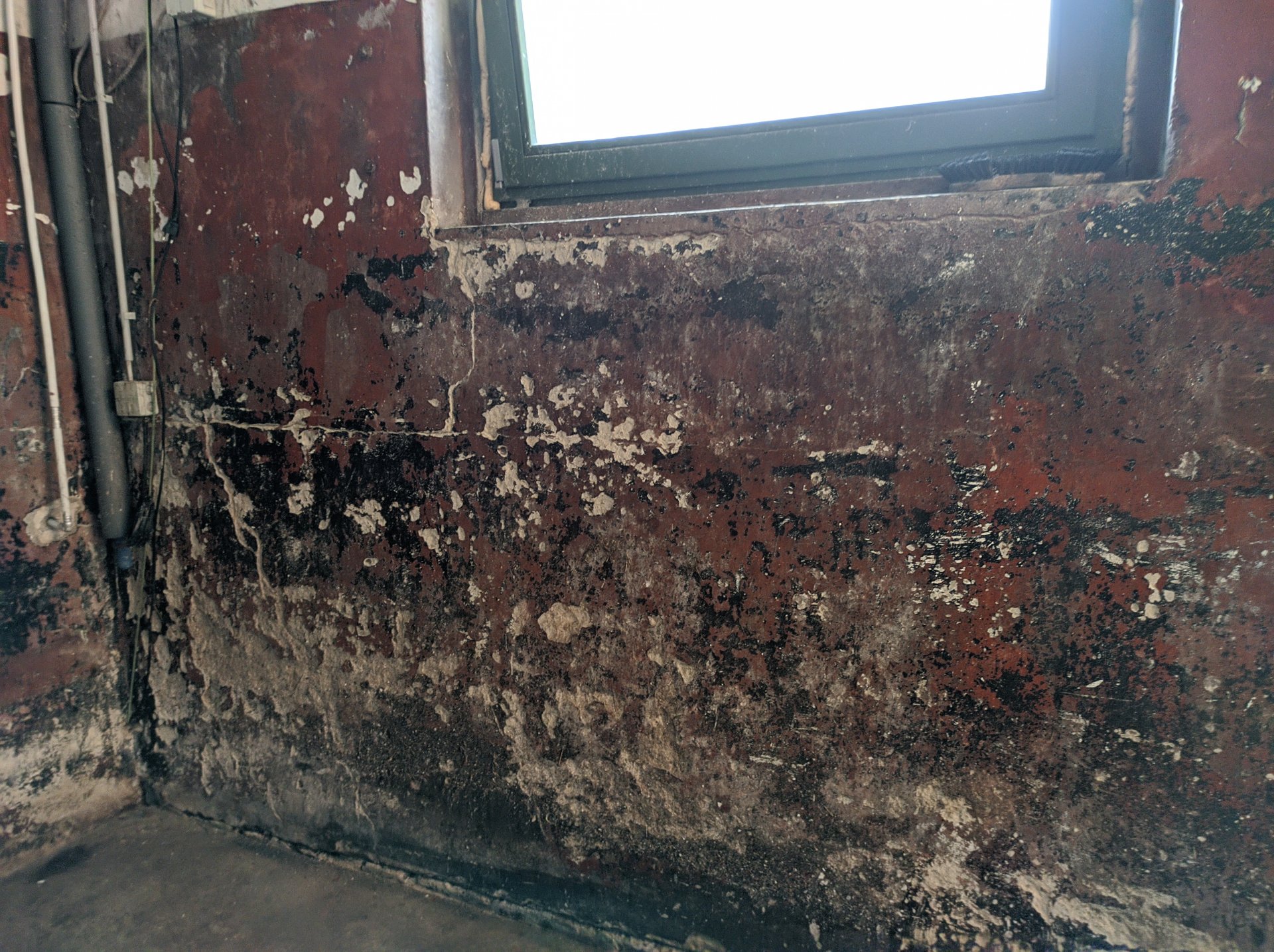

    Moin,
    bin neu hier und habe folgendes Anliegen.
    Wir haben vor einigen Jahren einen alten Hof gekauft und nun soll der Kuhstall neu verputzt oder ähnliches werden.( In dem Kuhstall halten sich im Winter unsere Kuhe auf.)
    Wir haben mit einem Hochdruckreiniger so gut es ging den Dreck entfernen können.
    Auf einer Höhe von 2 m sind 3 alte Anstriche zu sehen, Bilder können geliefert werden.
    Zwei Verputzer hatten wir hier, beide wollte mit Fliesenkleber verputzen????
    Jetzt habe ich hier einiges dazu gelesen, wo von Fliesenkleber abgeraten wird.
    Da wir keinen anderen Verputzer vor Ort haben, wollen wir jetzt selber ran.
    Wir wollen verputzen und danach streichen mit einer Farbe, wie ev. abwaschbar ist.
    Da wir keine Erfahrung haben, bitte ich um Ratschläge.
    Danke schon mal im Voraus
    Sina

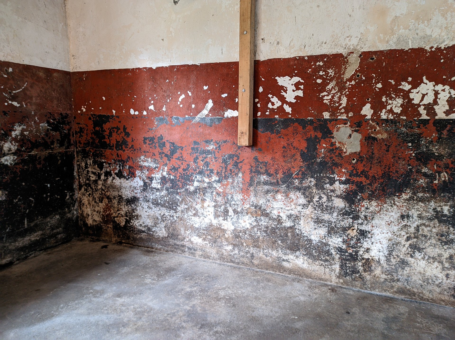

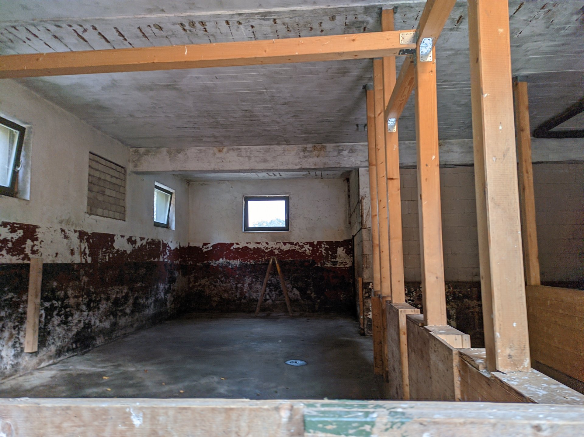

    Danke für die erste Antwort, die uns schon mal ein Stück weiter geholfen hat.
    Habe jetzt diese 3 Bilder eingestellt, Stall3 zeigt eine Seite, das Gleiche ist auf der anderen Seite. Dazu sei erwähnt, dass der Stall in einer Hanglage gebaut wurde, das hinterer Fenster ist 1, 50 über der Erde, also ist der Stall oben halb in der Erde.
    Die Decke ist aus Beton und die Wand wohl aus Kalksandstein, das ist an der Stalltür zu sehen.
    Stall 3 zeigt gut, wie diese Wand aussieht, die hat tiefe Rillen und Löcher.
    Ein Maurer hat uns schon eine Wand gemauert und ein Fenster zu gemauert, dann kam der Verputzer ins Spiel mit dem Fliesenkleber.
    Aber das werden wir nicht machen, aber was als Alternative?
    Wir sind ein kleiner Biohof, wollen auch nicht extreme Gifte verarbeiten.
    Danke, Sina

    Angesichts der Bilder verstehe ich die Sache mit dem Fliesenkleber wohl doch. Das sieht schon sehr "zementig" aus und viel mehr als die oberflächlichen Beschädigungen bisschen "einzuebnen" muss man da wohl auch nicht tun. Da ist der "Fliesenkleber" zwar etwas ungewöhnlich, aber es ginge wohl besser als mit echten Putzmörteln die da nur "aufbrennen", da ist also was dran.
    Dann ist da noch irgend eine "Bitumentünche" und dann noch wohl irgendwas "gummimäßiges" drauf, da würde ich auch nicht flächig drauf verputzen wollen, das hält nämlich nie.
    Da mit Fliesenkleber ein bisschen "auszubessern" ist wohl für einen Stall gut genug und da es eh nicht ewig halten wird würde ich da auch kein großes Fass aufmachen...
    Mit Kalk würde ich da (im unteren Bereich) nicht arbeiten, das passt da nicht hin. Wenn es dann noch gestrichen werden soll, dann wird es auch da eher auf was "gummimäßiges" hinauslaufen, was anderes hält da wohl nicht auf den alten "Anstrichen". "Giftig" ist das aber wohl trotzdem nicht, man muss da die Kirche auch im Dorf lassen...
    Wenn der obere (weiße) Anstrich Kalk verträgt, dann kann man da ruhig mit Kalktünche arbeiten, das "desinfiziert" tatsächlich, ist relativ günstig und tut es für den Stall auch gut.
