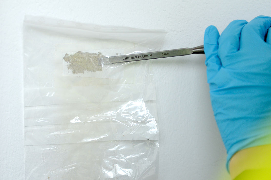

    Hallo Leute,
    ich bin in eine neue Miet-Wohnung eingezogen und möchte bevor ich Wandbohrungen vornehme den Putz auf Asbest untersuchen lassen. Die Frage ist nur, wie soll man ein Stück Tapete abspachteln und dann ein Stück Putz rausmeißeln ohne Asbest in die Raumluft freizusetzen (sofern denn welches im Putz ist)? Wie machen das die Profis, weiß das jemand?
    Bei der Google-Bildersuche hatte ich das angehängte Bild gefunden. Dort wird anscheinend einen Tüte an die Wand geklebt und dann mit dem Meißel durch die Tüte durchgestochen und gemeißelt (wobei es hier wahrscheinlich nur um die Wandfarbe und nicht den Putz geht). Aber so richtig praktikabel Stelle ich mir das nicht vor.
    Fallen euch noch andere Lösungen ein?
    Danke für eure Antworten im Voraus!

    Du nimmst eine Probe
    Punkt 2.
    wieviel potentielles Asbest wird bei Probenahme freigesetzt?
    Punkt 3.
    du siehst auf dem Bild der Probenehmer nutzt Handschuhe und Anzug. Er wird sicher eine entsprechenden Schutz des Mundes und für die Augen tragen. Zusätzlich wird er das nur mit entsprechender Lüftung machen.
    Also was hindert dich jetzt daran Einweghandschuhe, Einweganzug, FFP3 Maske fachgerecht anzuziehen Fenster ganz zu öffnen und eine kleine Probe zu nehmen? dadurch wird potentiell wenig Asbest emittiert.
    Wenn du sicher gehen möchtest übe einfach an einer sicher asbestfreien Stelle das Abtragen von Putz mit dem Meisel. Theoretisch könntest du auch einfach ein Loch bohren dann hast du auch das gewünschte Probematerial.

    Hallo Titan1981,
    erstmal danke für Deine Antwort!
    Ja, das habe ich auch vor, aber es muss doch eine Möglichkeit geben, eine Probe zu nehmen, ohne Asbest in die Raumluft abzugeben. Denn sonst landet das Zeug doch auch beispielsweise in meinen Polstermöbeln, die hier schon drin stehen und wird womöglich immer wieder aufgewirbelt, wenn ich mich drauf setze (ja, ich weiß ich hätte die Probe besser vor dem Umzug nehmen sollen).
    Ich könnte mir vorstellen, dass Profis das mit eine Bohrkrone mit Luft Absaugung machen (weiß ich aber auch nicht).
    Die wollen eine Proben-Stück von 1 mal 1 cm

    Dann alle Möbel aus dem Raum, alles Luftdicht abkleben und dann du sagst es selber mit eine Bohrkrone ein 1cm³ nehmen und dann gründlichst putzen. Oder gleich ein Fachunterhmen nehmen die Nehmen auch Proben.

    Dann nimm einen Staubsauger mit Feinfilter,
    schnapp dir einen Helfer,
    zieht euch beide den oben beschriebenen Vollschutz an
    und dann "einer meißelt + einer saugt".

    Ich meine mal gelesen zu haben, dass der Vermieter verpflichtet ist, Wände und Decken zur Verfügung zu stellen, in die man ohne gesundheitliche Gefahr bohren kann. Folglich müsste der Vermieter dann ja wahrscheinlich Abhilfe schaffen.
    Aber soweit würde ich dann ja gar nicht gehen, sondern mir einen Staubsauger mit geeignetem Asbestfilter kaufen und einer zugehörigen Bohrabdeckung, so dass der Bohrstaub direkt abgesaugt wird.

    Aussage wörtlich vom Umweltbundesamt: "Beim Bohren eines Loches in asbesthaltigem Putz besteht nach aktuellen Untersuchungen hingegen im Allgemeinen kein erhöhtes Risiko."
    Also mal entspannen.
