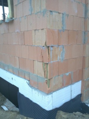

    Hallo...
    Ich habe Vandalen auf der Baustelle die mir meine guten Mauern teilweise wieder mit dem Bobcat einreissen...
    Wie kann man solche Schäden am besten und sinnvollsten wieder ausbessern??
    Schaden (45).jpg Schaden (58).JPG Schaden (1).JPG Schaden (35).jpg Schaden (7).JPG
    Danke für eure Hilfe vorab.

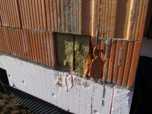

    Ich sag mal andersrum:
    Warum erkenne ich nicht auf allen Bildern, auf denen Schäden der äusseren Ziegelschicht zu sehen sind, eine Mineralwollfüllung?
    Musst Du den Vandalen vielleicht dankbar sein, weil sie einen grösseren Mangel aufgedeckt haben?

    Das täuscht. Es ist überall mit MW gemauert worden.

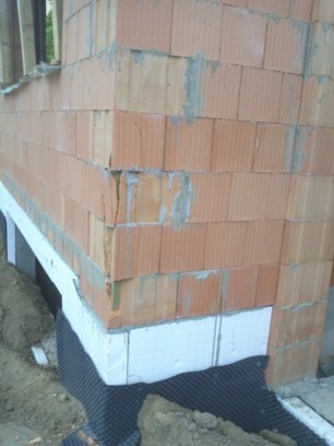

    Es ging mir aber vor Allem darum ob ihr meint, dass man dies ausbessern kann und sollte, oder ob es eurer Meinung nach eher ausgetauscht werden muss ( vor Allem das Eck mit den 4 Steinen übereinander)

    ...ist die Überbindung der Steine i.O. ?!

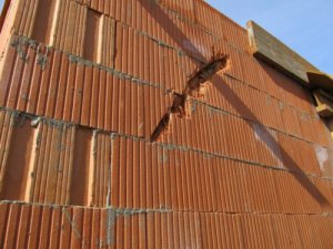

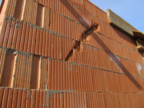

    Im Grunde hast Du hier die Wahl zwischen Pest und Cholera.
    Diese Macken mit LM 21 oder irgendwas in der Art ausbessern wird nix dolles. Von ein paar Steinen die äussere Schale abtrennen und dort einflicken, hält nicht vernünftig.
    Und die Steine komplett auswechseln, greift massiv ins Gefüge ein. Ausserdem sind die Klebefugen so dünn, dass Du den Stein da nicht sauber reingeschoben bekommst, selbst wenn man das mit der Verzahnung löst.
    Also wird der wohl in der Höhe geschnitten werden müssen, und dann klassisch mit Mörtelfuge verbaut werden müssen. Schön geht so auch nicht!

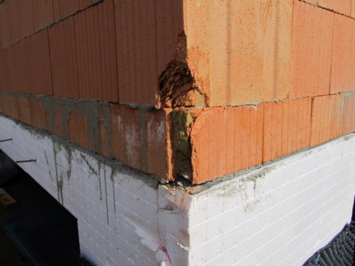

    So etwas hab ich mir schon gedacht...
    Mein Favorit, einfach auch aus meinen eigenen Überlegungen, war dass man den äußeren Teil des Steines soweit er zerbröckelt ist entfernt und dann eben aus einem intakten Stein eben diesen Teil des Steins rausarbeitet und mit reihclich Dünnbettmörtel wieder "einklebt". ich hatte mir aber halt auch die Sorge gemacht, dass es evtl nicht G'scheid hebt.
    Aber ich als "Nicht-Fachmann" hätte dies favorisiert.
    Was würdet Ihr an meiner Stelle favorisieren??
