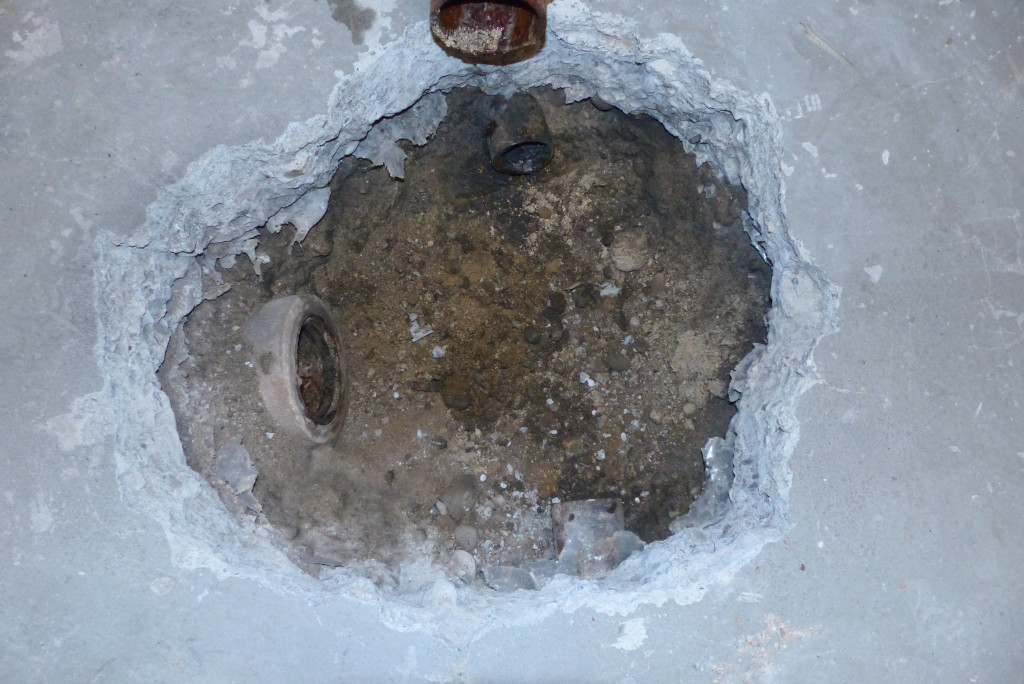

    Im Keller meines Hauses (Bj. 1978) befand sich ein alter gusseiserner Bodenablauf mit Rückstauklappe. Da dieser immer wieder verstopfte, habe ich ihn herausstemmen lassen. Der Ablauf war dermaßen korrodiert, dass eine Reinigung nicht möglich war. Der Kellerboden besteht aus ca.12 cm Beton mit einer ca. 0.2mm dicken PE-Folie darunter. Unterhalb ist mit Kies durchsetzter Sand, in dem auch die Rohre liegen. Der Sand fühlt sich trocken an. Leider ist die Folie beim Herausstemmen zerstört worden (im Foto sind noch einige Fetzen sichtbar).
    Diese Woche soll der neue Ablauf kommen. Ich frage mich, wie man den Kellerboden jetzt wieder dicht bekommt, falls mal Wasser hochstauen sollte. Die Handwerkerfirma hat vorgeschlagen, das Loch mit Kies aufzufüllen und anschließend einen wasserdichten Beton einzufüllen. Allerdings sei nicht auszuschließen, dass Wasser von unten in den bereits vorhanden Beton dringt und sich darin kapillar ausbreitet.
    Meine Frage an die Experten: Wie bekommt man den Kellerboden wieder sicher dicht? Bisher war der Keller knochentrocken.

    Wenn der Keller bisher trocken war spricht nichts dagegen, dass es so bleibt.
    Der Abfluß oder den Rückstau (etwas anschleifen) kann ggf mit Vergußmörtel eingegossen werden
    - ich habe unsere Unterwasser-Poolscheinwerfer nach dem Betonieren der Wände so eingesetzt.
    Weitere Maßnahmen sind unnötig wenn bisher alles funktioniert hatte.
    Ob Bodenablauf oder Rückstauklappe überhaupt sinnvoll sind hängt von den Gegebenheiten ab.
    Wenn du keinen Abfluß benötigst würde ich allenfalls einen Schraubdeckel zur möglichen Reinigung montieren-
    dann gibts auch keine Überschwemmungsgefahren durch evt defekte Rückstauklappen, abgesehen vom Vorteil eingesparter Kosten.
    Die PE-Folie hat keinerlei Abdichtungsfunktion- sie soll nur während des Betonierens der Bodenplatte dafür sorgen, dass das Anmachwasser nicht zu schnell abgegeben wird.
