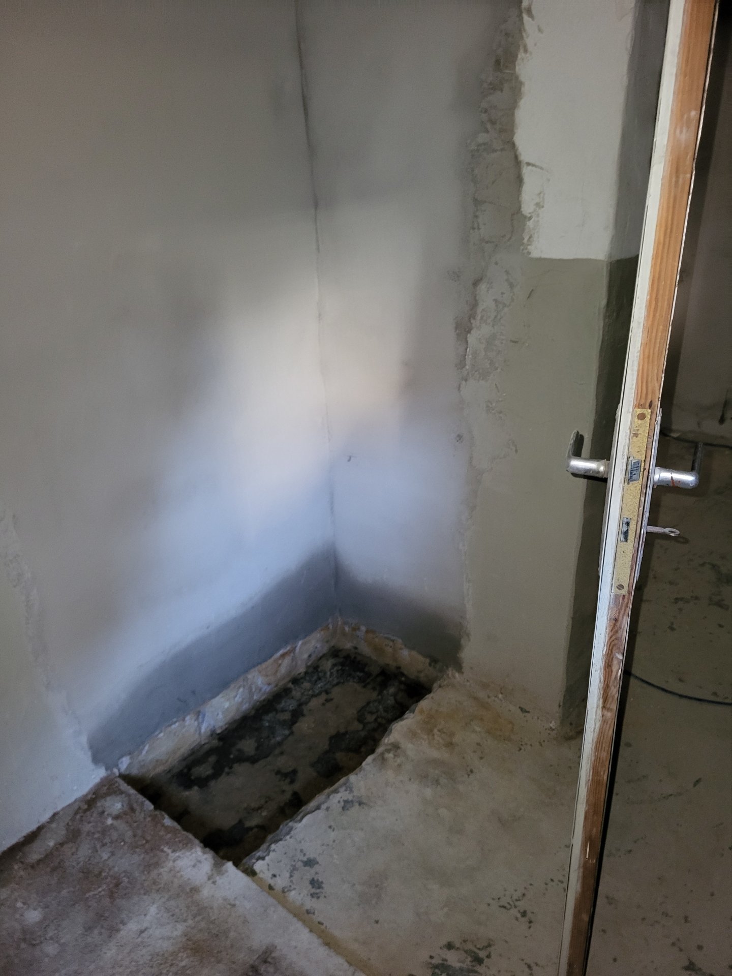

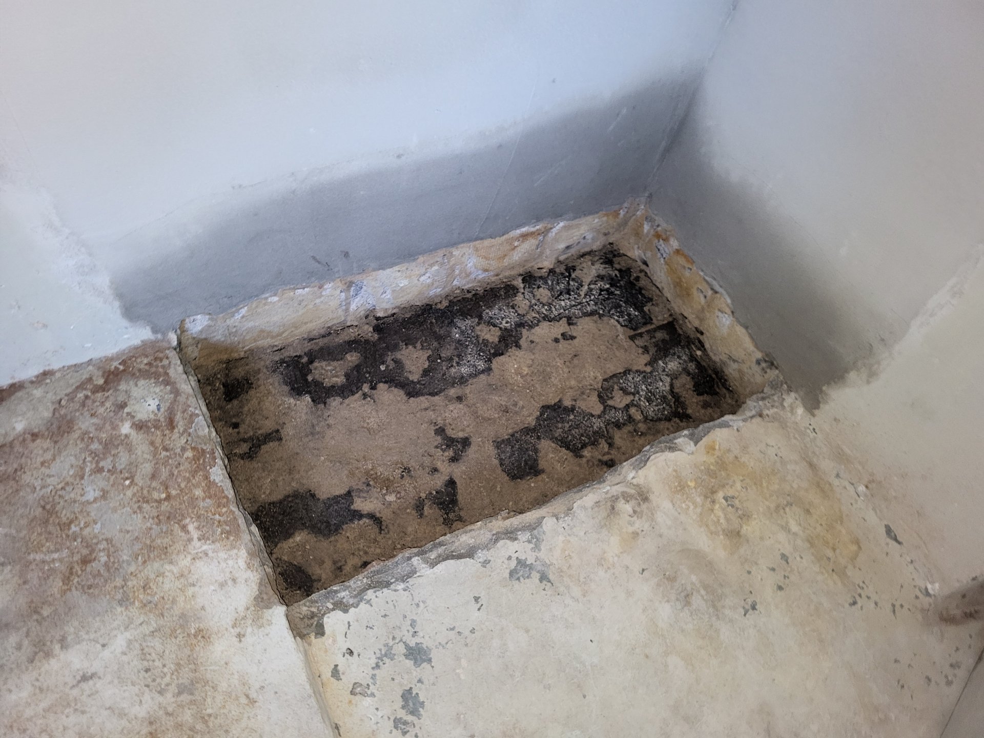

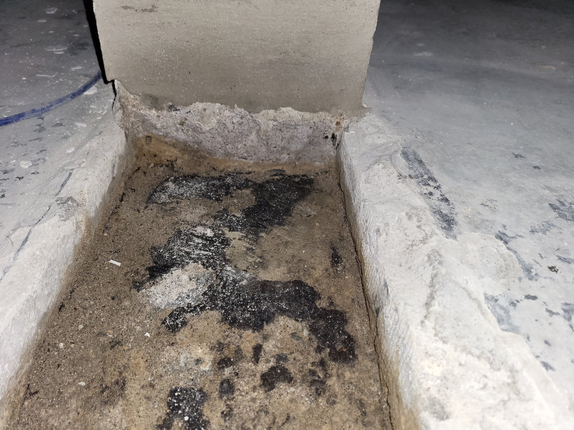

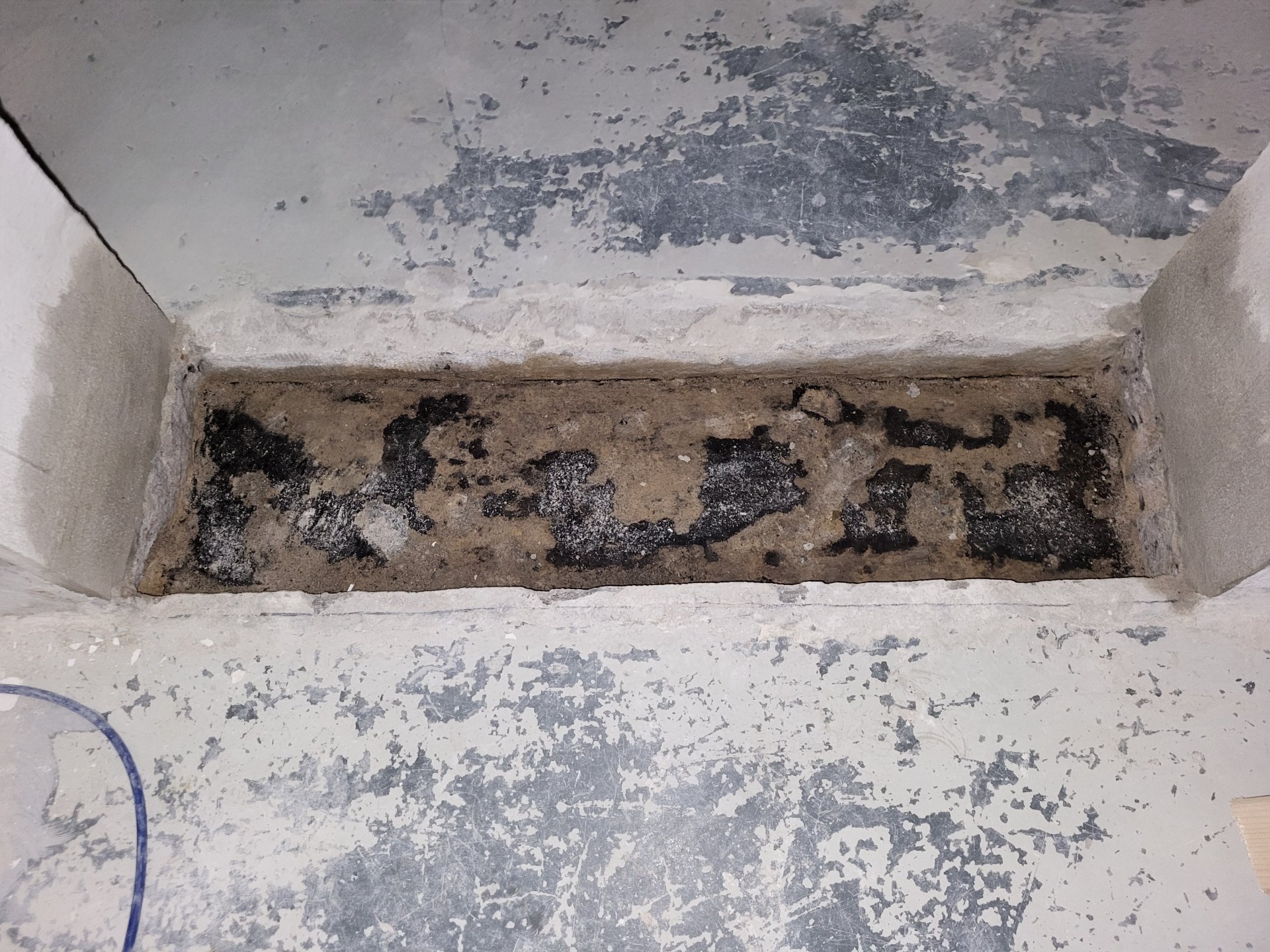

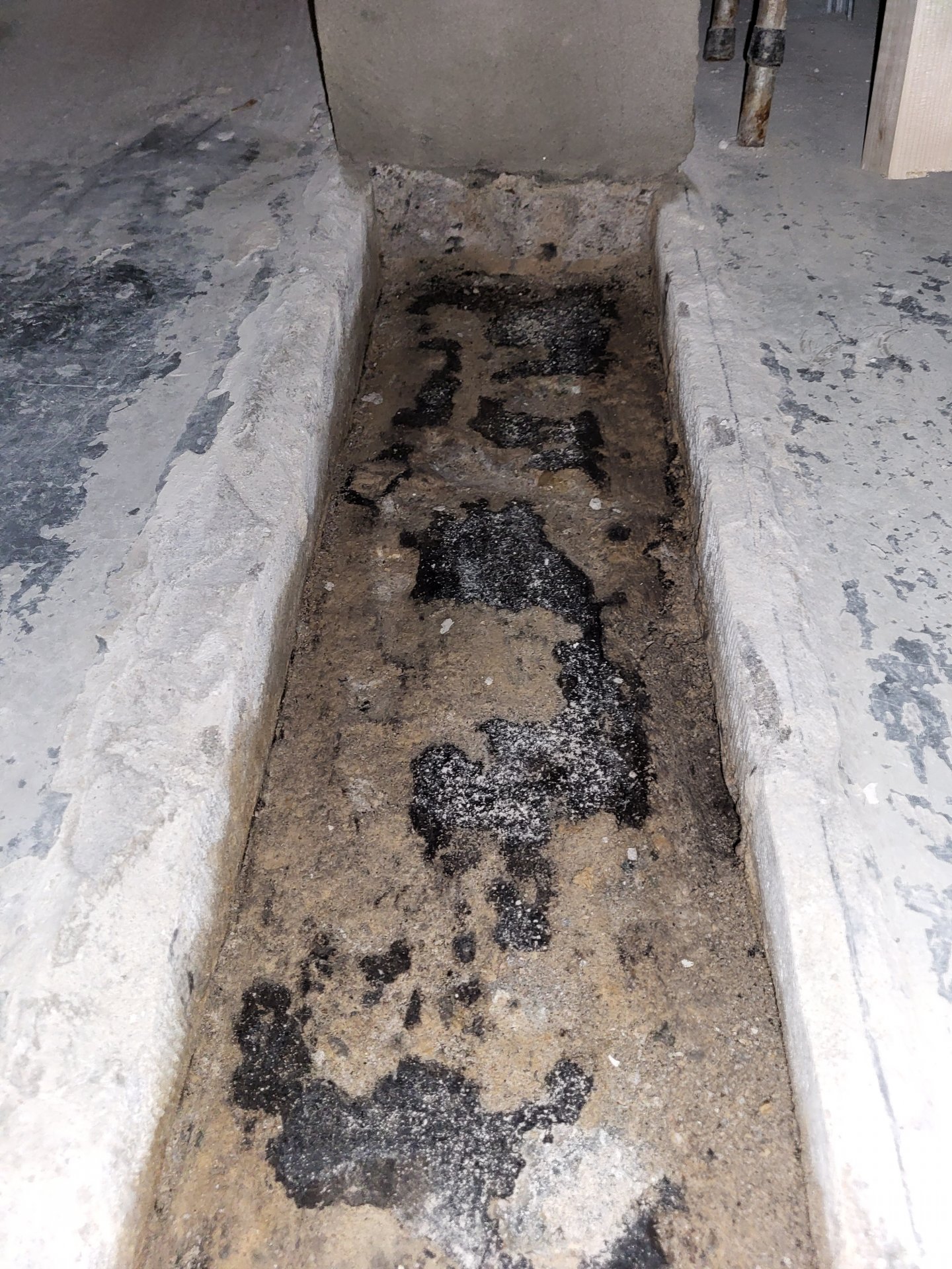

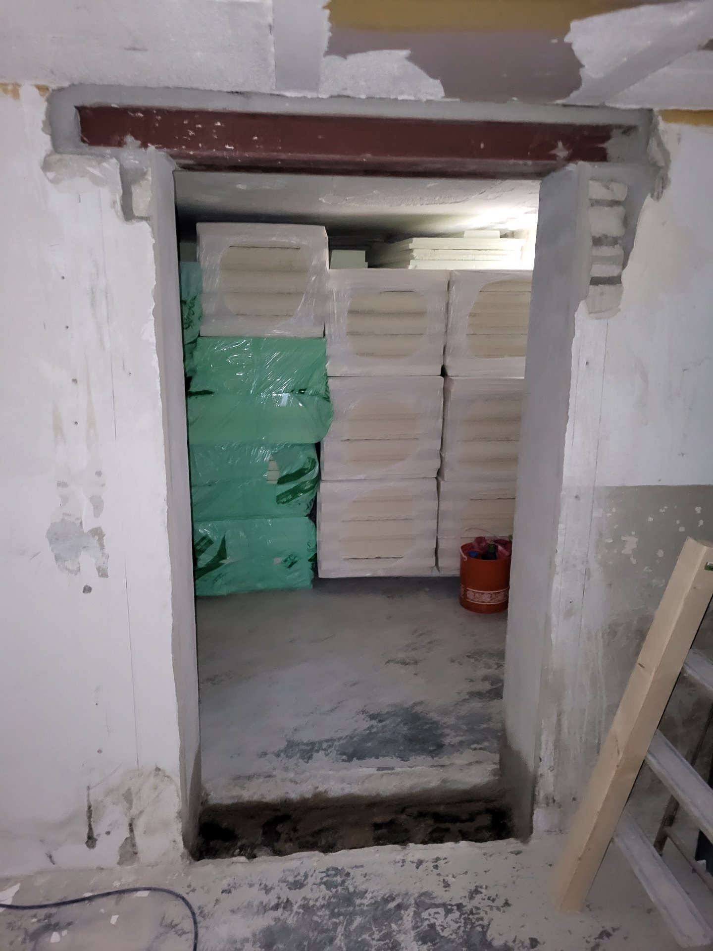

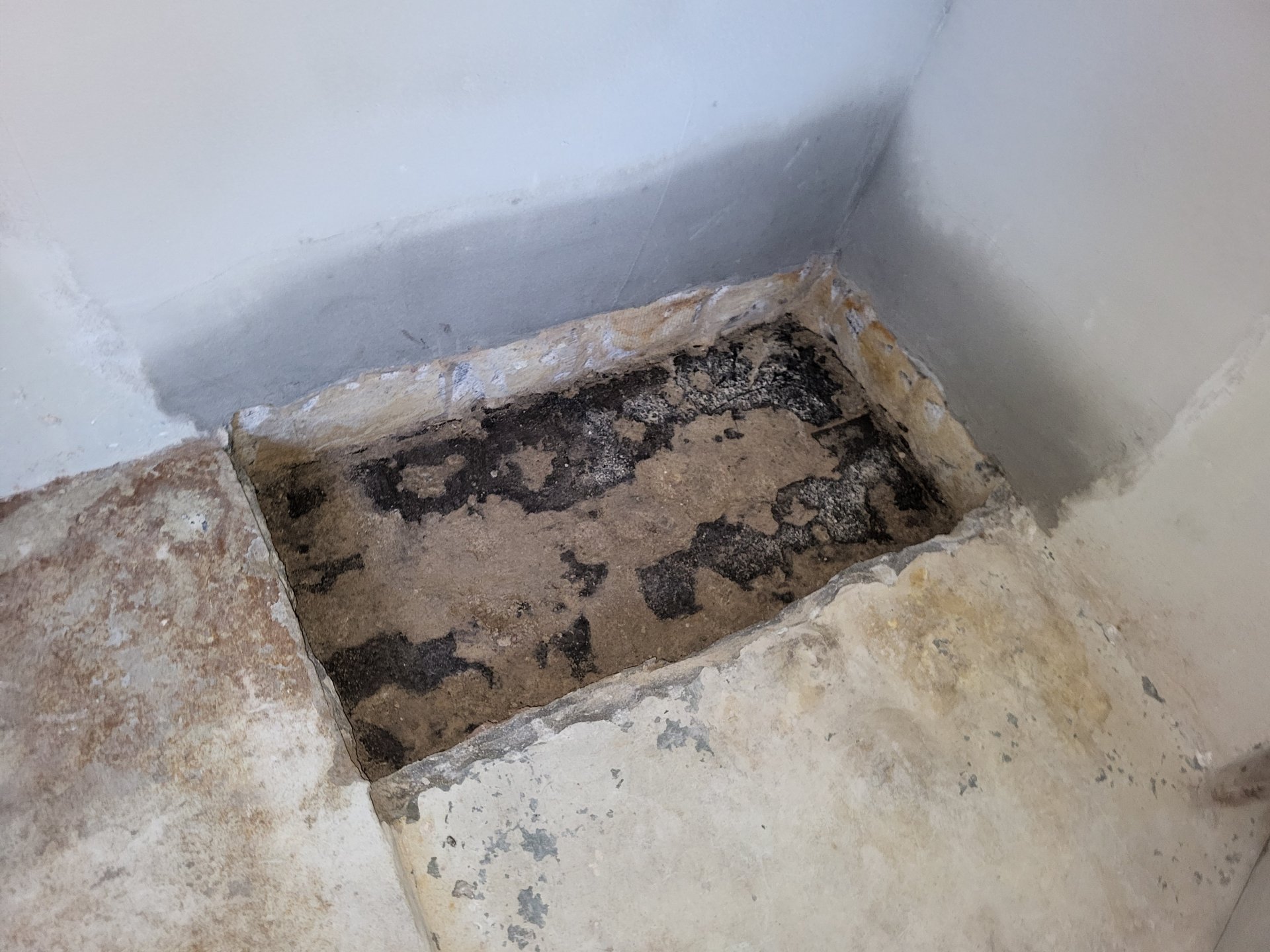

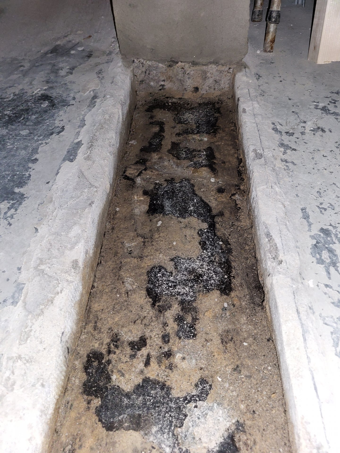

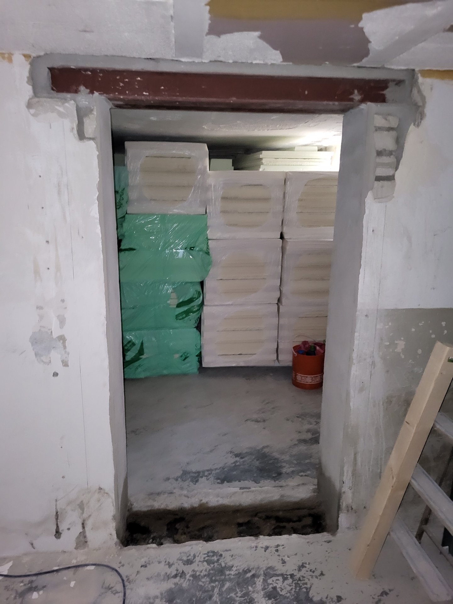

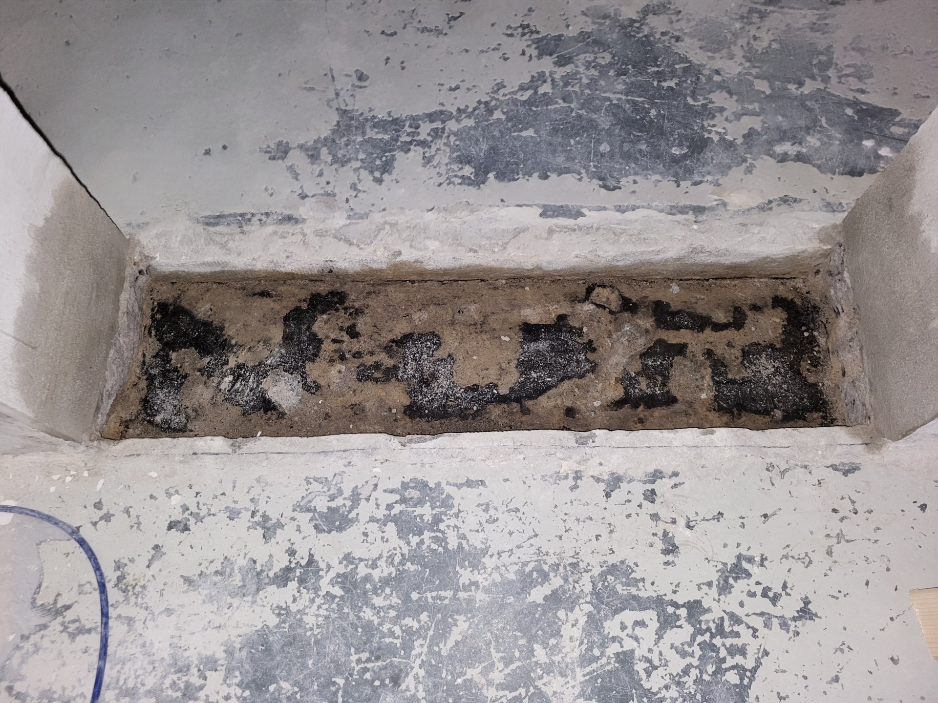

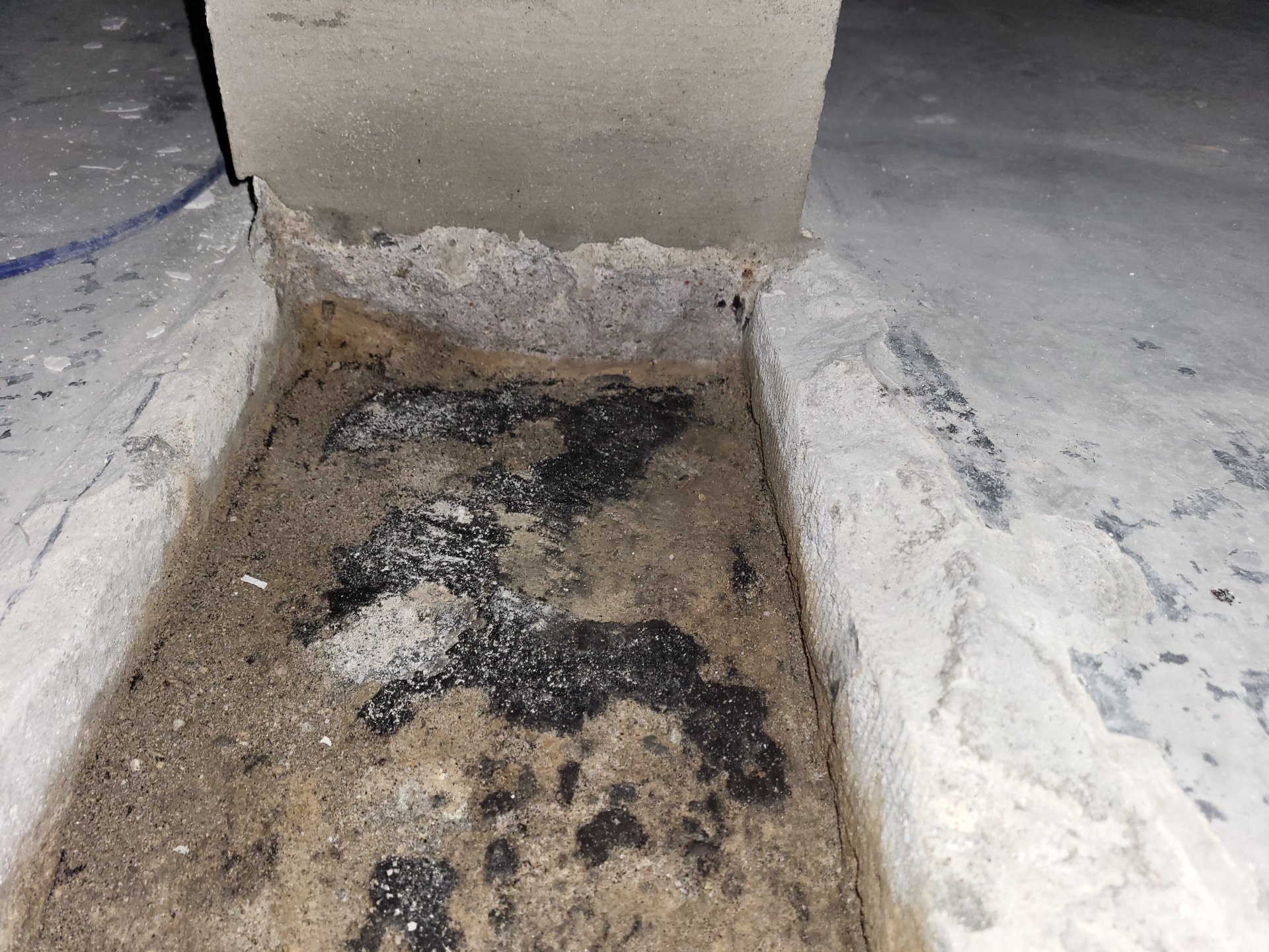

    im Zuge unserer Haussanierung haben wir den Schornstein bis in den Keller abgerissen und einen Kellerraumdurchgang versetzt.
    Dabei wurden die Steine soweit abgetragen bzw. der zuvor abdichtende Zementputz soweit entfernt, dass nun das Grundwasser, wenn es denn mal steigt, in den Keller drücken kann - siehe Fotos.
    Gern würden wir das Ganze wieder abdichten. Welche Möglichkeiten seht ihr hierfür?
    Viele Grüße
    FM

    Ich weiß nicht mehr genau ob ich das noch so runter gerattert bekomme wie es bei meinen Eltern der Fall war, aber ich versuche es:
    - Vom umliegenden Boden circa ~ breit ebenfalls abtragen, aber noch 5 cm stehen lassen.
    - dein "Loch" 5cm hoch mit Magerbeton vergiesen, also quasi eben bis zur Kante des abgetragenen umliegenden Bodens.
    - Nach Trockung Schlitze Flexen, Verbinderrein und mit Epoxy verschließen (zum anschließen des Bodens an den bestehenden Boden)
    - PU Folie drüber
    - Restlichen Boden mit WU Beton ausfüllen
    - Nochmal Flexen, Verbinden, Harzen nach Trocken
    - ggf. nochmal nen Schuss Nivelliermasse drüber zum einebnen.
    ABER: Ich glaub hier gibts kein Patentrezept. Lass das am besten von ner Fachfirma anschauen. Bei meinen Eltern hatte das auch ne Fachfirma gemacht.

    Patentrezept gibt es da wirklich nicht, aber:
    Es sieht danach aus, das man unter dem Estrich eine Trennbahn oder einen Teeranstrich aufgebracht hat.
    Man hat oft Bitumenlack mit dem scharfen Besen verteilt.
    Ich würde, wie schon angeregt, hier in dem Bereich alles auskratzen und aussaugen, etwas mit dem Heißluftfön trocknen und die Reaktion abwarten.
    Dann mit 2k Harz ausgießen.
    Später mit WU Estrich auffüllen
