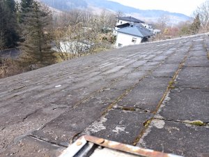

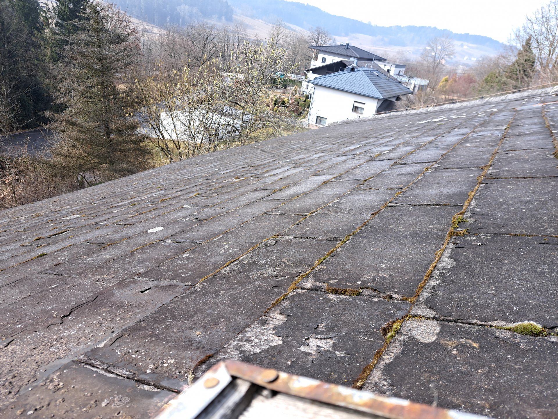

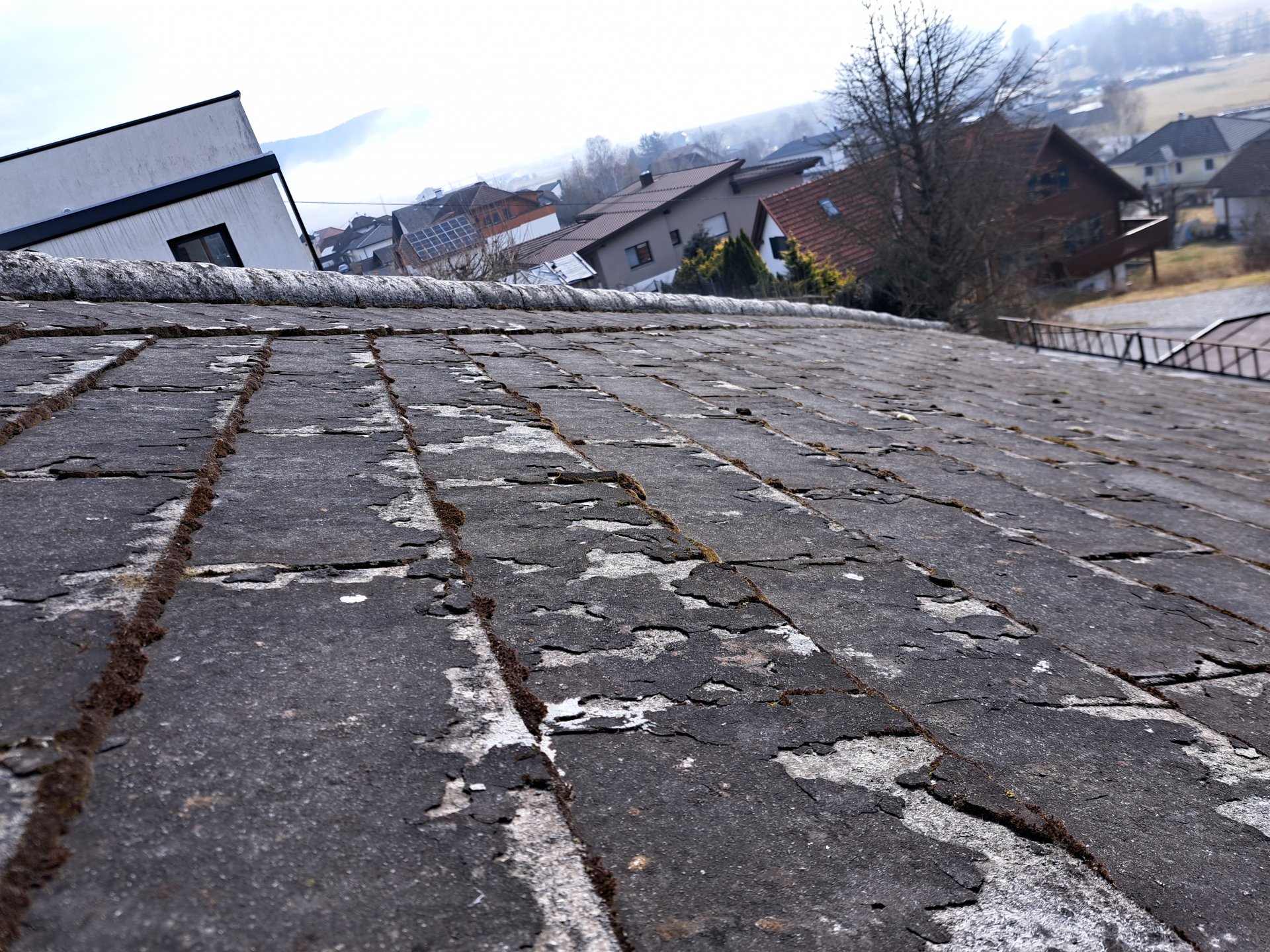

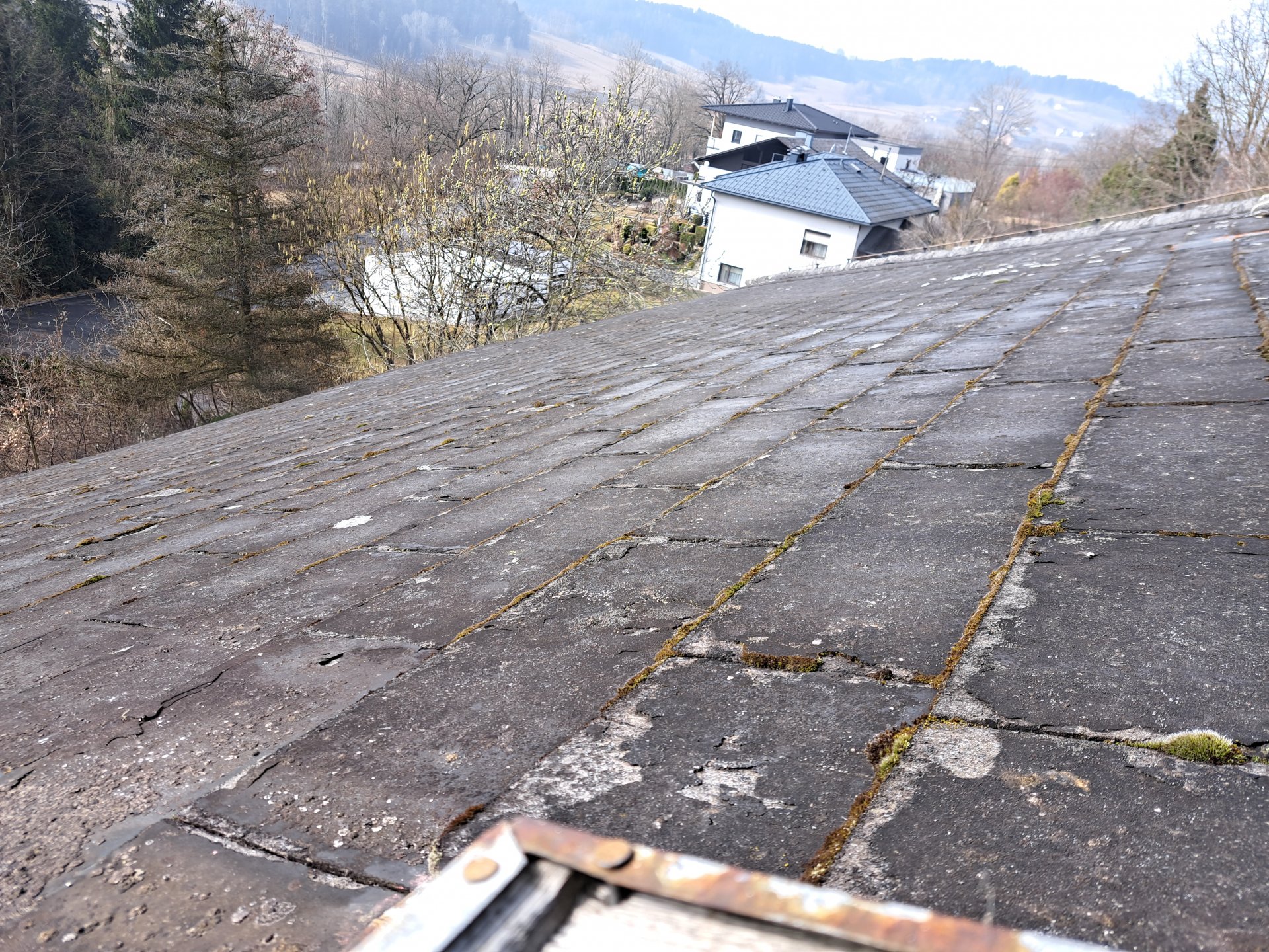

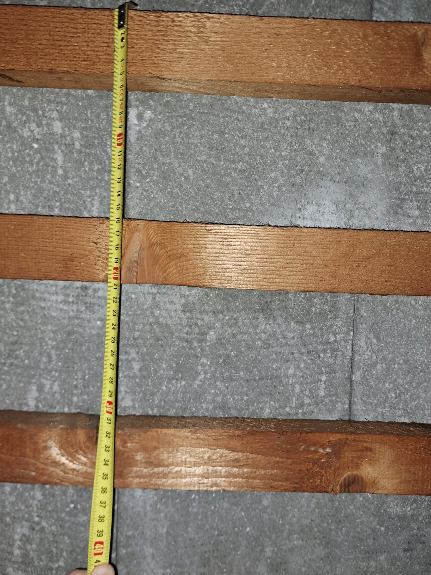

    Hallo liebe Forianer,
    ich frage mich wie lange ihr meinem Eternitdach noch maximal geben würdet!?
    Es gehört wahrscheinlich ehest möglich runter, mich würde hald interessieren, was die Experten sagen, wie lange es vorraussichtlich noch Dicht sein wird. Hab von "morgen undicht" bis "das hält nochmal 20 Jahre" schon alles gehört.
    Das Dach ist von 1968 und zur Zeit noch absolut Dicht, innen sieht man weder Wasserflecken, noch irgendwelche Abnützungen.
    Ich leb in Österreich auf ca. 600hm, also bei uns gibts auch mal einiges an Schnee.
    Danke schonmal für eure Antworten.

    So etwas habe ich noch nie gesehen...und das soll was heißen.
    Na ja, ich kenne mich mit Österreich-Deckungen nicht aus, aber da muss eine dichte Unterkonstruktion drunter sein und diese Platten haben doch nur Oberflächenschutz und natürlich viel Gewicht...die Fugen waren wohl immer offen, die Platten wurden abgedichtet verlegt...ungewöhnlich, kannst du etwas zum Dachaufbau sagen...?
    Wir haben hier bei uns Umkehrdächer bei Flachbauten zu der Zeit gebaut, das waren Dächer , die durch WU-Beton erstellt wurden, also Wasserdicht waren, die Dämmung war Unterseitig und als Abstrahl oder Schutzschicht wurde Kies aufgebracht, entgegen aller Theorie, sind mir Bauten bekannt, bei denen das funktioniert hat, insofern vermute ich bei dir ähnliches, hoffe du kannst zu der Konstruktion etwas sagen, ich staune selten...danke.

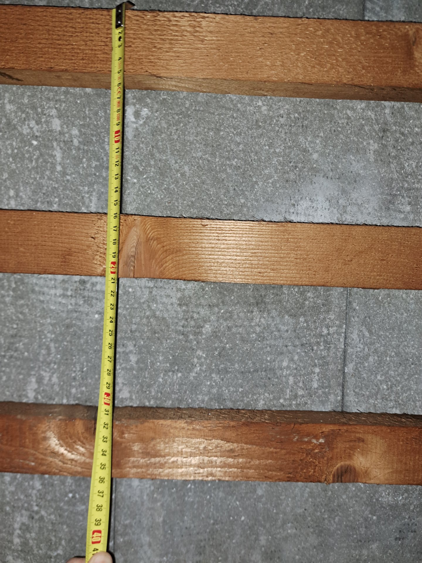

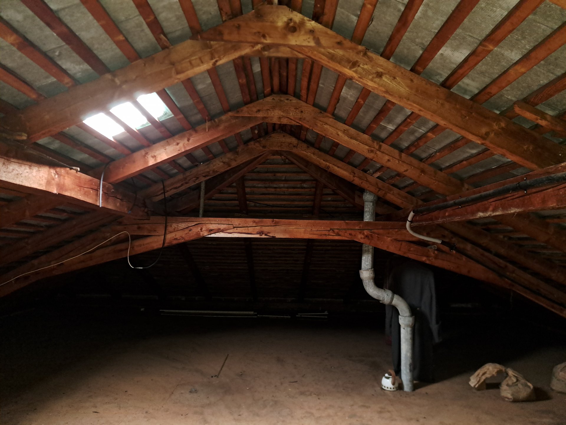

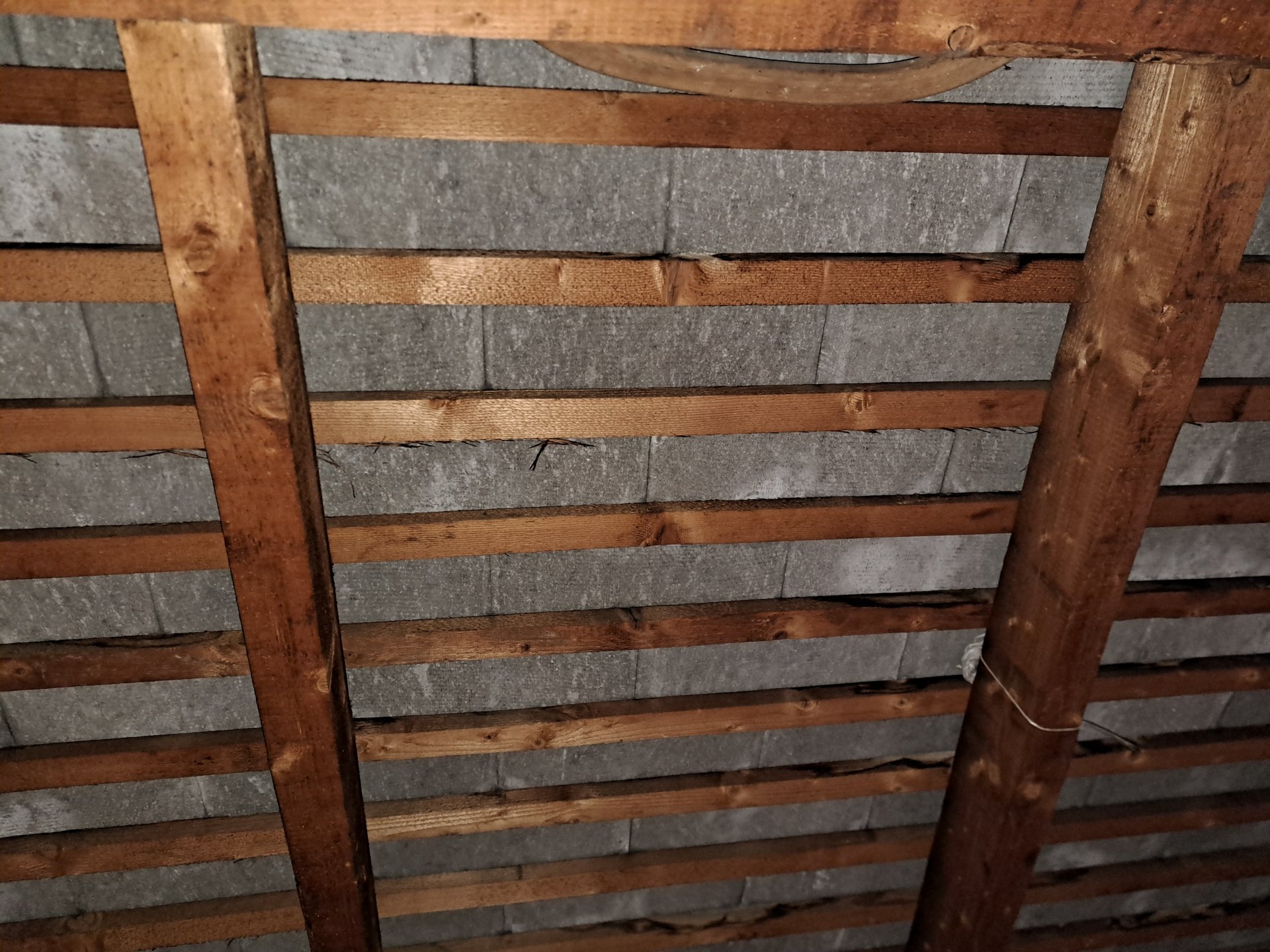

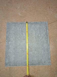

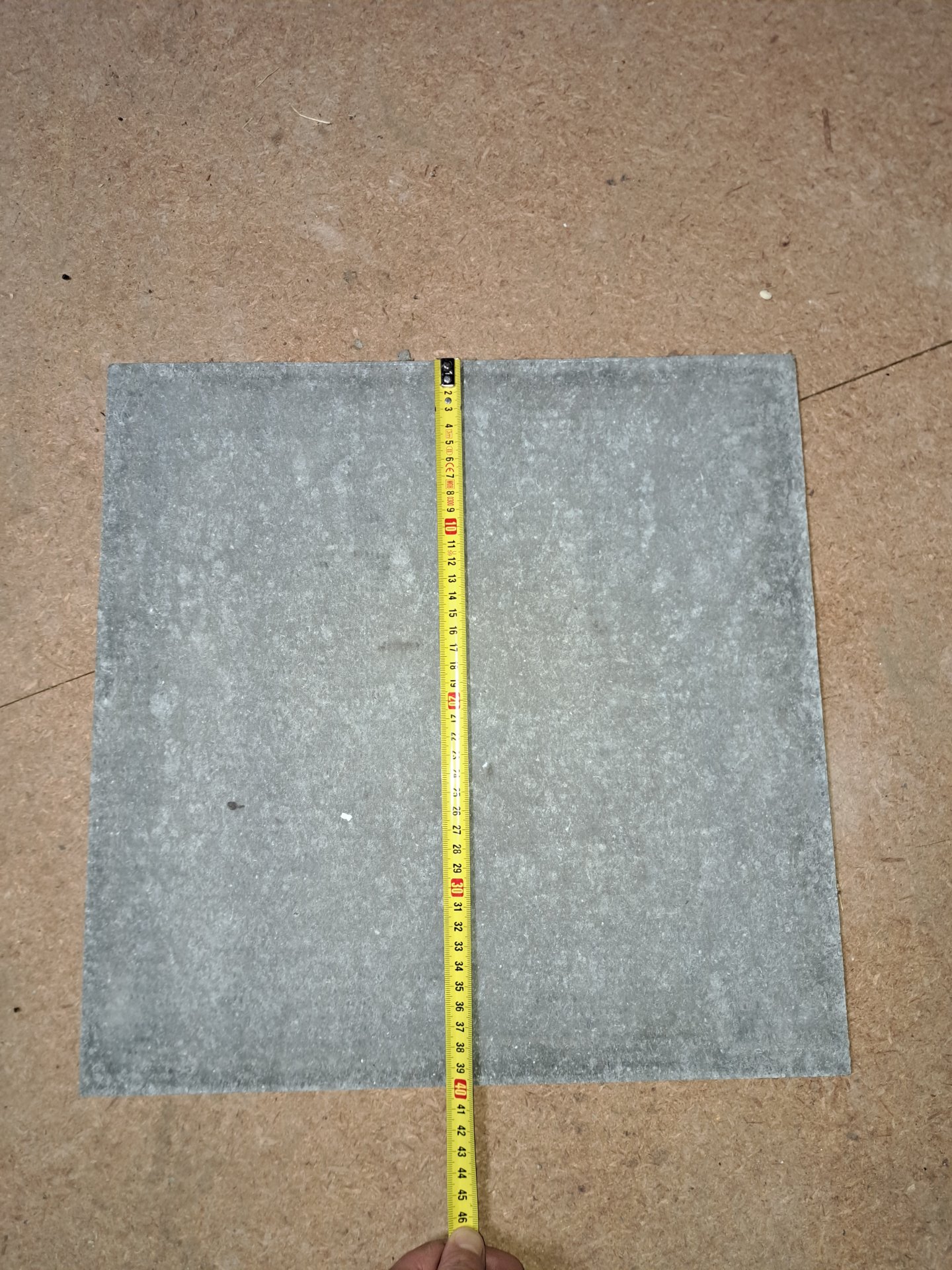

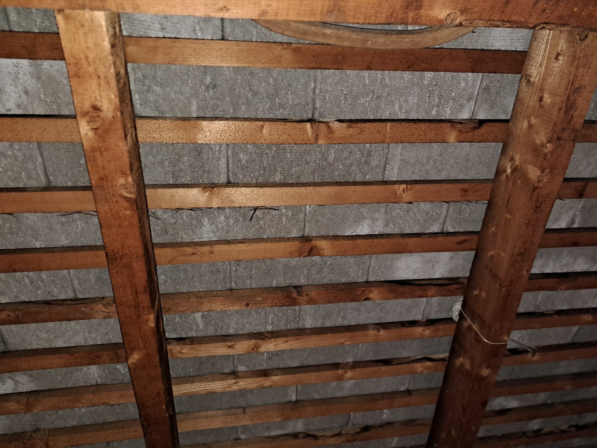

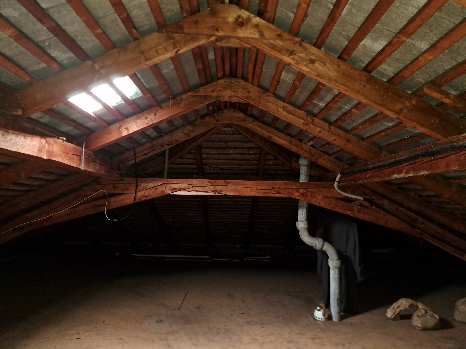

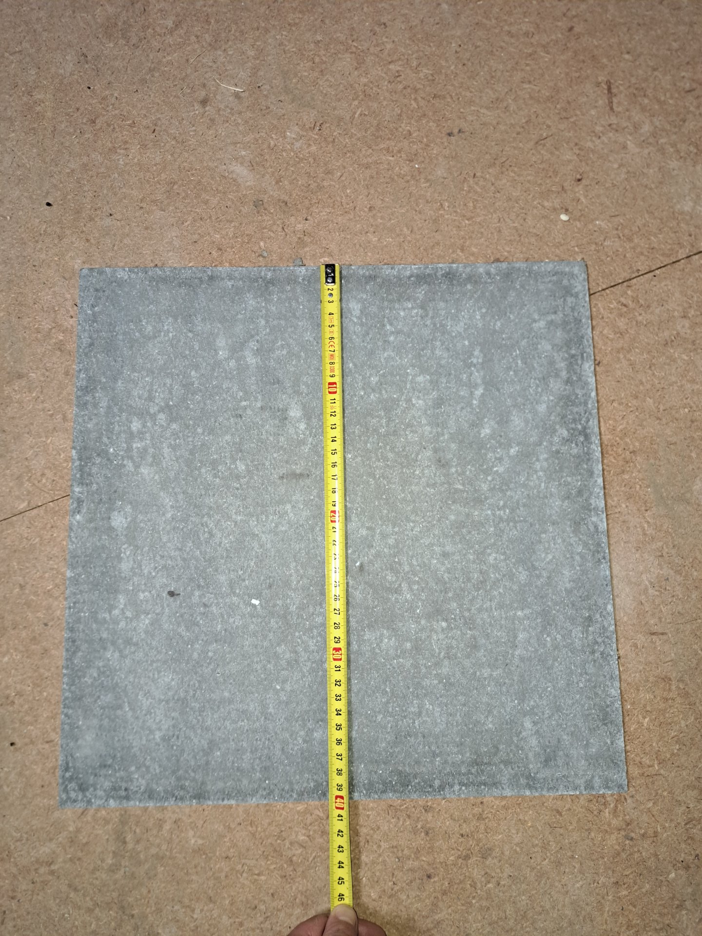

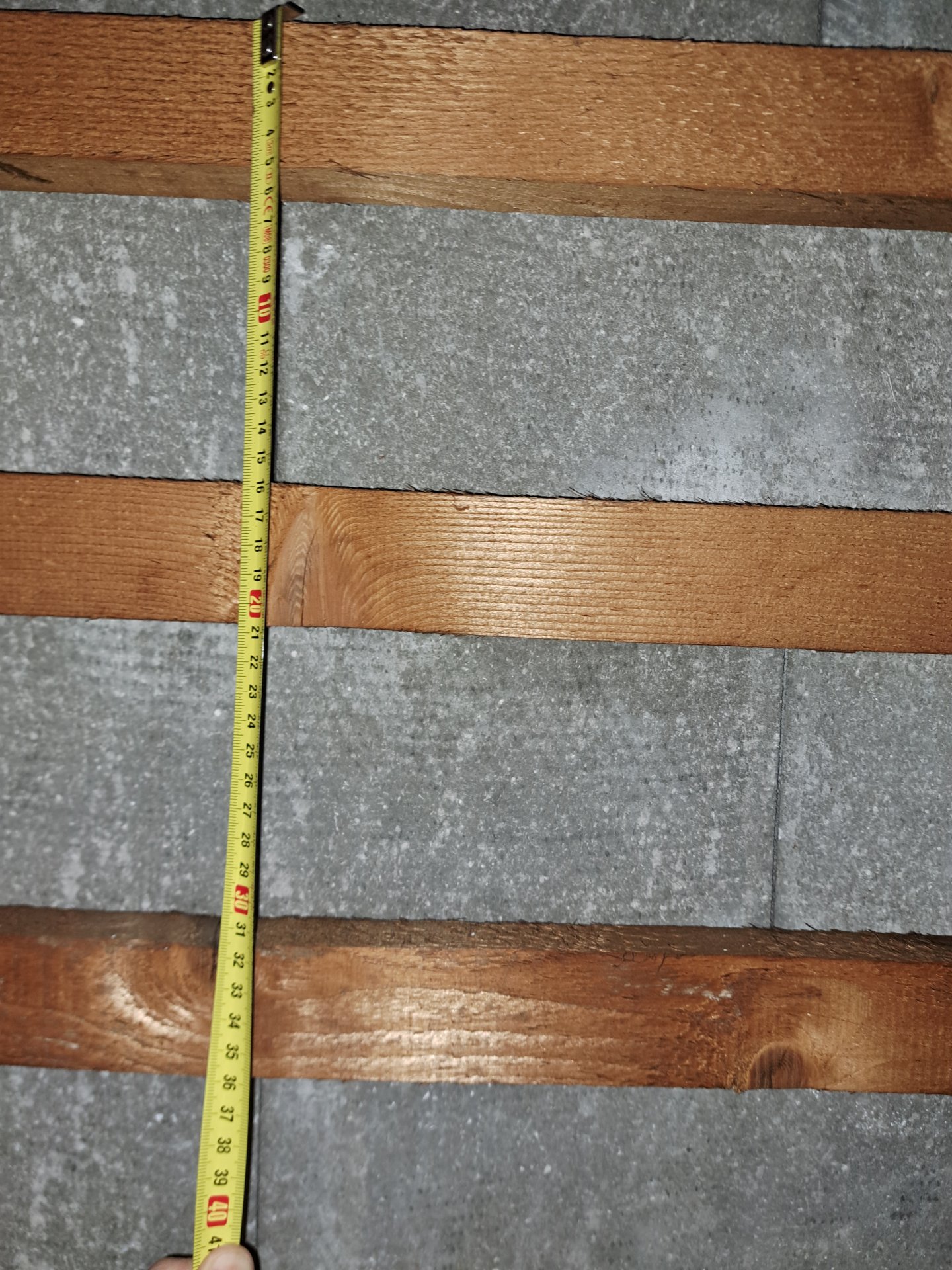

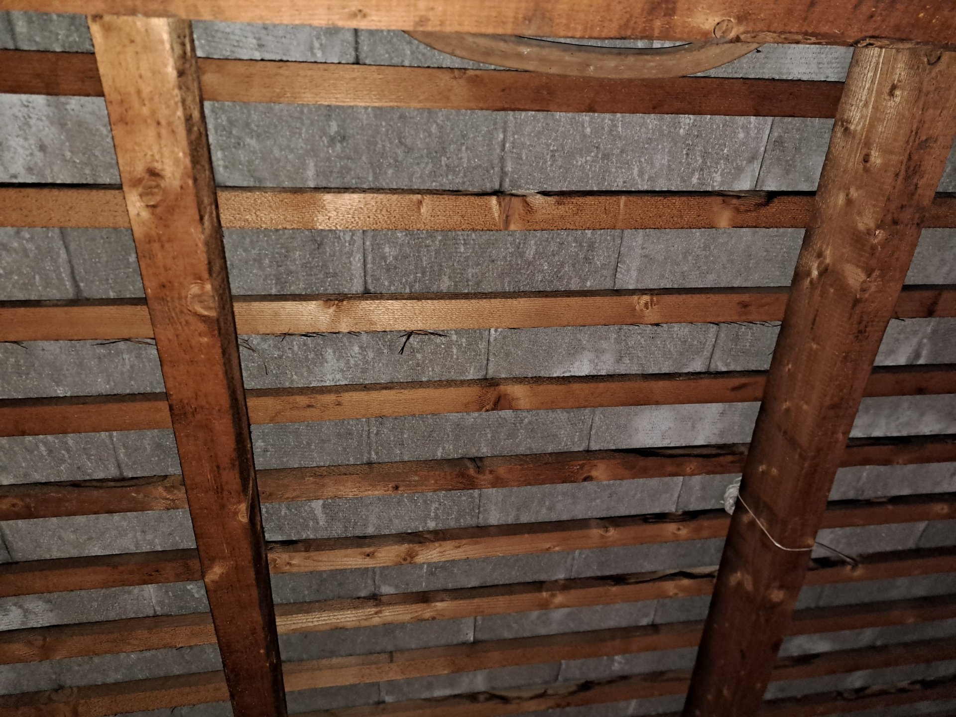

    Hier noch Fotos von innen und ich hab auch noch einzelne Platten gefunden. Sieht aus als überlappen sich die Platten.
    Dämmung ist keine vorhanden.

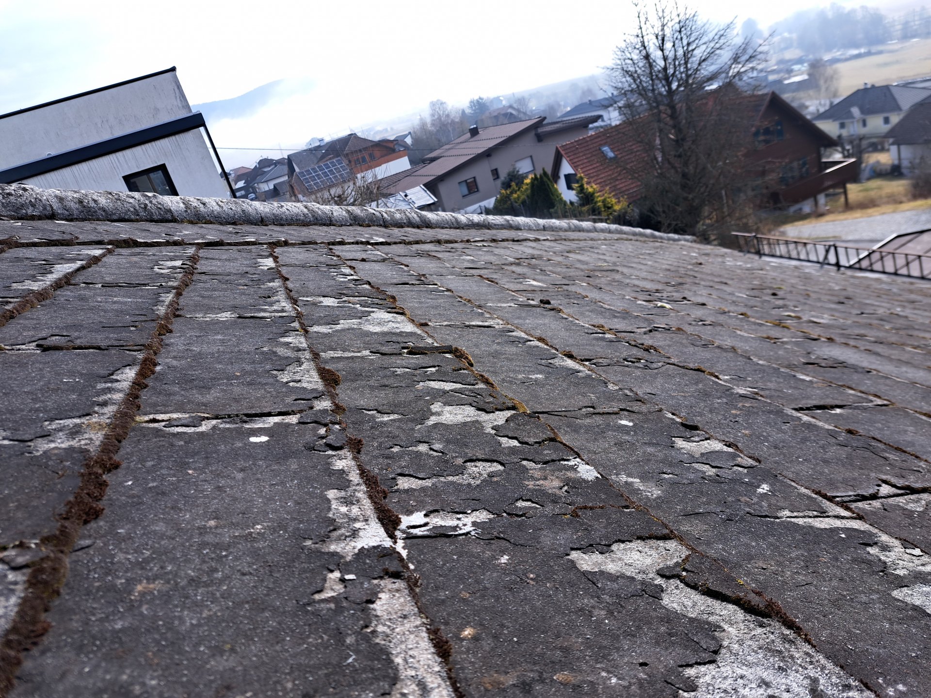

    Sieht aus, als wäre Bitumenmasse über die Eternitplatten gestrichen worden. Das löst sich jetzt halt auf.
    Eternit sollte wetterfest sein auch ohne den Anstrich. Das Gute ist, Undichtigkeiten würdest du sofort
    sehen, weil das Dach so schön offen ist.
    Bei der geringe Schräge und dem fehlenden Bitumen, könnte sich eventuell Schmelzwasser unter einer
    Eis/ Schneedecke ins Innere verirren.

    Alles klar, ihr baut ein wenig anders...Steiermark ?..wie auch immer du hast eine klassische, jedenfalls in der Zeit übliche, Doppeldeckung aus Eternitplatten.
    Keine Unterspannbahn, keine Dämmung richtig simple Bauweise.
    Und vermutlich ist mal jemand auf die Idee gekommen oberseitig einen Bitumenanstrich aufzutragen um einerseits zu schützen und andererseits ein Auflösen und Freisetzen von Asbestfasern zu verhindern.
    Die reguläre Haltedauer solcher Platten liegt etwa bei 50 Jahren, du bist also soweit, wobei man jetzt behaupten könnte, der Bitumenanstrich hat mit ziemlicher Sicherheit es noch verlängert.
    2 Anmerkungen von mir...das fällt morgen noch nicht auseinander und unterseitig ist es so, dass auch ich nur staunen kann und so wie es aussieht ist es tatsächlich dicht.
    Da kannst du dir dann in Ruhe Angebote einholen, denn da ist oberseitig nichts mehr nachzubessern, das wäre beim Reinigen eine Katastrophe,was du da an Asbest freisetzen würdest, also nichts machen, das ist ein ganz gefährliches Material und Angebote einholen und wie gesagt, ich gehe davon aus, dass es durchaus noch rd. 5 Jahre macht, kann auch mehr sein, aber du bist dir schon im Klaren, was du da auf dem Dach hast, wenn nicht, googel mal, ihr habt in den Jahren damals endlos von dem Zeug verbaut und ich vermute, die Dachdecker haben Spezilfirmen an der Hand und können dir akzeptable Angebote machen.
    2. Anmerkung...
    Mehrfamilienhaus oder Einfamilienhaus, egal, aber wenn die obere Decke nicht gedämmt ist, wirfst du Geld zum Fenster raus.
    Ich kann das auf dem Foto nicht genau erkennen...
    Die Dämmung in die Dachebene bei einer Erneuerung zu bringen, macht bei ungenutzten Dachräumen weniger Sinn als wenn du sie direkt auf die oberste Decke anbringst, einige Laufbohlen auflegen und du kannst wichtige Stellen im Dach erreichen, sofern es notwendig ist.
    Wünsche gute Gesundheit und geh das mal an...

    Zu deiner 2. Anmerkung, die oberste Geschossdecke ist bereits Gedämmt.

    Aktuell sieht es so aus, als würde dein Dach durch Moos, Bitumen und guten Willen dicht halten. das kann sich bei einem Schneereichen Winter, einem Sturm oder anderen Ereignis verändern oder noch 10 Jahre vor sich hin rotten, bis ihr was merkt.
    Gerade durch die verschwendeten Räume unter dem Dach kann man hier gut was bewegen, wenn man das Dach erneuert.

    Das Dach ist derart verwittert, dass die ursprüngliche schwarze Farbbeschichtung großzügig fehlt und die Deckschicht aus Zementleim auch runter ist und nun der faserhaltige Kern freiliegt zur Verwitterung. In diesem Zustand würde nicht mal eine neue Farbbeschichtung halten.
    Ich habe selbst zig Eternitdächer und -fassaden in der Nachbarschaft, aber keine einzige sieht so rott aus wie das Dach des TE.

    Naja - die Fotos von der Unterseite ("Raumseite") der Dacheindeckung sehen ja tatsächlich noch "intakt" aus
    aber der Blick aus dem Dachfenster auf die Außenseite der Dacheindeckung ist echt KleinTschernobyl und würde bei so manchem Hypochonder zum spontanen Ableben führen.
