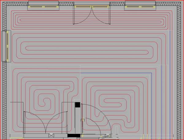

    ich habe ein 25m² Raum mit FBH versehen und evtl einen Fehler gemacht wie lang darf max. ein Heizkreis sein.
    Ich wollte mit einem VA von 11cm arbeiten und wäre auf 2HK´s mit je ca. 122m gekommen nun habe ich aber an den Aussenwänden entlang einen VA von nur 5,5 (50cm von den Aussenwänden rein) und bin dadurch auf eine Heizkreislänge von 144m gekommen.
    Ein Bild ist im Anhang

    Naja, das hängt von den anderen Heizkreisen ab. Wenn kürzere dabei sind, dann würde ich 80 m, ansonsten max. 100 m nehmen. Warum an der Außenwand VA 5 cm? Bei den heute üblichen Systemtemperaturen bringt das nichts. Ansonsten wird der VA durch eine Berechnung der Heizflächen ermittelt.

    Errechnet wurde ein Abstand von 11cm, habe aber dann im I-Net was von Raumklima gelesen, darin hieß es, das man an den Außenwänden entweder mäandert oder einen engeren VA legt, damit man den Kaltschleier von Fenstern und mittelmäßig gedämmten Außenwänden auf ein Minimum reduziert. Der kürzeste HK ist 66m lang und die restlichen
    HK´s werden alle um die 120m lang.

    Was für ein Rohrdurchmesser ?
    Wieviel Durchsatz ?
    Welchen Druckverlust hatte der Heizkreis in der Berechnung ?

    16x2 Aluverbundrohr habe ich verarbeitet.
    Ich habe mal im Anhang die Berechnung der FBH.
    Es geht hier um Raum 1 (Kind Spielen).
    Nebenher habe ich mal den Druckverlust vom Heizkreis auf http://www.druckverlust.de/ hier mal berechnet und zu auf folgendes Ergebnis gekommen.

    In der FBH-Berechnung wurde ein Druckverlust pro HK von 250mbar ermittelt, irgendwo steig ich da grad nicht durch.

    Dann hast du dir den Heizkreis mit dem größten Druckverlust rausgesucht - tendenziell nicht gut. (Orange Flagge)
    Ausserdem erbringt die Anlage in keinem Raum die Heizlast die erforderlich ist.
    In jedem der 5 Räume brauchts *Fremdwärme* - tendenziell gar nicht gut (Rote Flagge).
    Für ein Obergeschoss bei 98 m² beheizter Fläche 6430 Watt Heizlast erscheint hoch.
    Wenn diese Heizlast tatsächlich gebraucht wird ist das für einen Neubau 2008 richtig *Autsch*.
    Die Berechnung auf der Druckverlustseite berücksichtigt keine Richtungsänderungen in der Verrohrung, das ist der Wert für das glatte Rohr ohne Wellen und Bögen.
    Vor- und Rücklaufarmaturen werden nicht berücksichtigt.
    Verteiler wird nicht erfasst.
    250 mbar Druckverlust ist hoch. Wenns da dann vor Ort *noch mehr* braucht können Fließgeräusche auftreten.
    Ganz schlüssig ist die Sache für mich nicht.
    Wurde eine Heizlastberechnung gemacht oder hat da jemand die Heizlast nur über den Daumen gepeilt ?

    Die Heizlast wurde nicht berechnet, da ich alles in Eigenleistung erbringe, als Heizlast wurde nur ein Richtwert für mittel gedämmte Häuser genommen.
    Raum < 10m² 80W/m²
    Raum < 20m² 70W/m²
    Raum > 20m² 60W/m²
    Es Handelt sich hier um einen Scheunen Umbau, Außenwände mit 60er Dämmung (40K) und Fußböden/Decken mit 160er Dämmung (40k), Die FBH ist auf einer Noppenplatte mit 11mm Dämmung verlegt (auch 40K).
    Wobei ich die Richtwerte vom Heizungsfachmann noch mal geprüft hatte auf http://www.dimplex.de und das war auch so in der Nähe die Angaben. Allerdings weiß ich das beides nicht eine Richtige berechnung ist, leider kann ich mir keine Fachfirma leisten, die mir die FBH richtig und vor allem komplett berechnet.

    Das Problem ist ... die Rohrnetzberechnung ist nur so gut wie die ihr zu Grunde liegenden Ausgangsdaten.
    Heisst stimmt deine Heizlast nicht, stimmt die mittlere Oberbelagstemperatur nicht, ergo stimmen Temperaturen und Wassermengen auch nicht.
    Stimmen die Wassermengen nicht ist die Druckverlustangabe falsch....
    Von da her ist ein Beurteilung schlecht möglich, wenns irgendwo an die Grenze geht.
    Insgesamt sind die Heizlasten hoch. Folglich gibts auch große Wassermengen .... und dadurch gehts an die Grenzen des Anlage.
    Wenn die Heizleistung annähernd brauchst könnte es knapp werden.
    Aber geh mal bei und setz die Temperaturen so hoch, dass die Heizlasten der Räume abgedeckt werden. Dabei verschieben sich auch die Wassermengen ... dann ergibt sich u.U. ein ganz anderes Bild.

    Eine weise Entscheidung. Verlässliche Grundlagen schaffen und darauf aufbauen. Ein Haus ist nur so gut wie sein Fundament (Kann Dir sicher jeder Architekt hier bestätigen).
    Für den Raum wirst Du wohl einen 3. Kreis spendieren müssen, aber warten wir mal ab was die Zahlen sagen.

    So nun habe ich meine richtige Heizlastberechnung bekommen
    und schaut gar nicht so schlimm aus, find ich^^.
    Der Fachmann hat mir auch gleich mal noch eine FBH-Auslegung gemacht, wobei
    ich mir da unschlüssig bin und teilweise verwirrt. (FBH-Auslegung wbs.pdf)
    Da habe ich mich nochmal selbst dran gesetzt mit meinem "möchte-mal-gern" Fachprogramm.^^ (FBH-Auslegung.pdf).
    1. Ist es Sinnvoll, lieber die Abstände wo der Fachmann größere VA´s (20cm) gewählt hat, diese auf 10cm zu halbieren, ist ja immerhin ein Kostenpunkt (Verdoppelung der Rohrmenge).
    2. Ist es auch Sinnvoll, Heizkreise die der Fachmann mit über 100m ausgelegt hat, zu ändern und evtl. ein HK mehr einzubauen?
    3. Wie hoch darf der Differenzdruck max. sein?
    4. Mit meinem Komischen Programm bekomme ich das Zimmer 1-5 Kind Schlafen nicht abgedeckt, egal welcher VA.
    Wenn ihr mir diese Fragen noch beantworten könntet, dann kann ich echt Nachts wieder schlafen und am WE meine Fehler gerade biegen (sprich wörtlich^^) und die FBH fertig stellen.
    Achso kennt Ihr jemand, der mir ein Verlegeschema der FBH erstellen kann?

    Ein VA von 10cm gegenüber 20cm macht es möglich, daß Du die VL Temp. noch einmal reduzieren kannst. Man muß dabei nur die anderen Räume im Auge behalten. Wenn mit 20cm die Heizlast gedeckt ist, und Du auf jeden Cent achten möchtest, dann lass die 20cm. Ansonsten würde ich die paar Meter Rohr investieren.
    Ja. Ich habe Kreise mit teilweise deutlich mehr als 100m gesehen, da würde ich einschreiten.
    Da gibt es keinen fixen Grenzwert. Zielvorgabe: Möglichst niedrig.
    Der Raum hat im Vergleich zu den anderen Räumen eine relativ hohe Heizlast. Evtl. kannst Du die noch reduzieren. Ansonsten Temp.erhöhen. Alternativ zusätzliche Heizflächen (siehe auch Bad). Den VA weiter reduzieren wäre für mich nur zweite Wahl.
    Ach ja die Frage wegen der FBH Verlegepläne. Das machen meist die Hersteller. Ein freeware Programm kenne ich nicht, aber es gibt ja noch die "old school" Lösung, also Papier und Bleistift.

    Falls dich die *Randparameter* interessieren ...
    Randzone, 91 m, 130 mbar, 95 kg/h
    Heizkreis 1, 75 m, 106 mbar, 52,5 kg/h
    Heizkreis 2, 78 m, 104 mbar, 55 kg/h
    Heizkreis 3, 77 m, 107 mbar, 52,5 kg/h
    nahezu *gleiche* Heizkreislängen in der Fläche,
    max. Druckverlust 130 mbar ab Verteiler.
    Mit 2 bis 2,5 m Förderhöhe ist an der Anlage *fertig*
    Das verplompst du schon in deinen Heizkreisen
