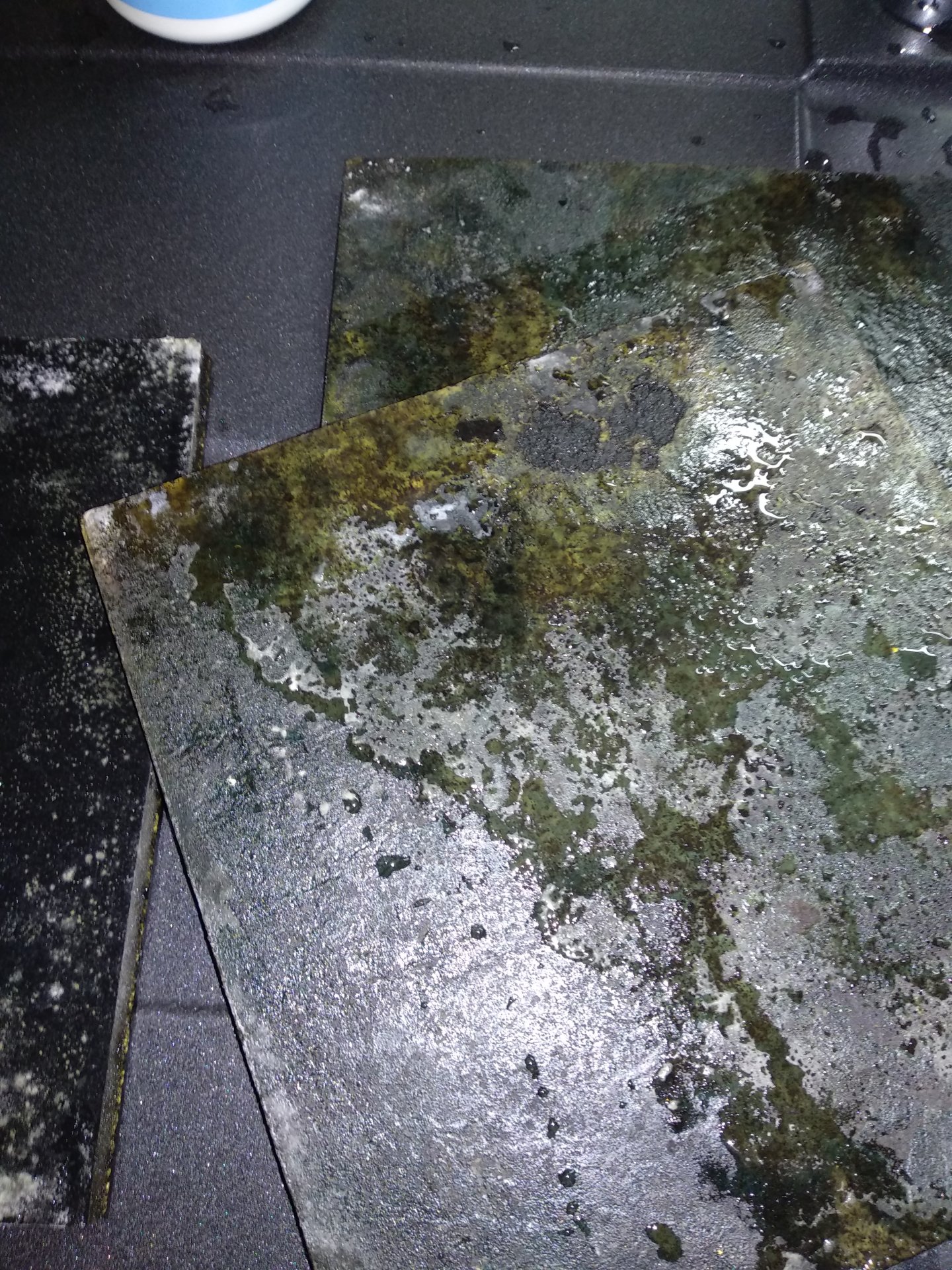

    Hallo liebe Forumsmitglieder,
    zunächst will ich meine seltsame Fragstellung etwas erklären:
    Da wir kein Rohrsystem im Haus haben wollten, haben wir uns 2018 (Neubau) für eine dezentrale Lüftungsanlage von Lunos entschieden. Mit Heizungsbauer und Energieberater wurde das abgesprochen und wir haben im Obergeschoß 4 Lüfter Lunos e2 Neo mit Außenhaube 1/HWE verbaut.
    Wie bereits im ersten Winter, haben wir nun im zweiten Winter das gleiche Problem, nur etwas schlimmer:
    Die Fassade wird an allen Luftauslässen auf einer Fläche von ca. 30x30 cm schwarz!
    Ich habe die Lüfter (und die Fassade) bereits zweimal bzw. dreimal gereinigt, das letzte Mal vor vier Wochen. Die Außenhauben waren innen mit Algen, Schimmel etc. in schwarz und weiß völlig verdreckt und verklebt. Jetzt vier Wochen später das gleiche wieder, Fassade wieder schwarz, Außenhauben wieder verklebt vor Gammel.
    Ich habe bereits gelesen, dass hier die Luft vielleicht nicht sauber ausströmen kann, bzw. irgendwelche Strömungsverhältnisse nicht passen.
    · Die Lüftung läuft bei mir tagsüber auf geringster Stufe und sollte CO2 oder die Feuchtigkeit im Raum zu hoch werden, wird auf höchste Stufe geschaltet. (Lüftung ist im Smart Home eingebunden)
    · Nachts werden die Lüfter komplett abgeschaltet, da die Geräte auch in niedrigster Stufe zu laut sind um beruhigt einschlafen zu können.
    Was mache ich FALSCH?
    Liegt es vielleicht am Betrieb in niedrigster Stufe? Sollten die Lüfter vielleicht nur kurz, dafür auf höchster Stufe betrieben werden und danach wieder abschalten, um abtrocknen zu können? Sollte ich nachts vielleicht nicht mehr abschalten? Wie lüftet Ihr, oder muss ich mich mit mehreren schwarzen Flecken an der Fassade abfinden?
    Nur noch mal eine kurze Info bezüglich LUNOS:
    Ich habe das Problem bereits der Fa. Lunos geschildert und habe gebeten, einen Techniker/Verständigen bei mir in der Gegend zu nennen, welcher sich das Problem einmal ansieht.
    Zurück kam nur die Antwort, dass die Fa. Lunos nicht beratend tätig ist, sondern nur der Hersteller der Geräte ist! Ich bereue sehr, mich für Geräte entschieden zu haben für welche sich der Hersteller in keinster Weise verantwortlich fühlt… aber das nur nebenbei.

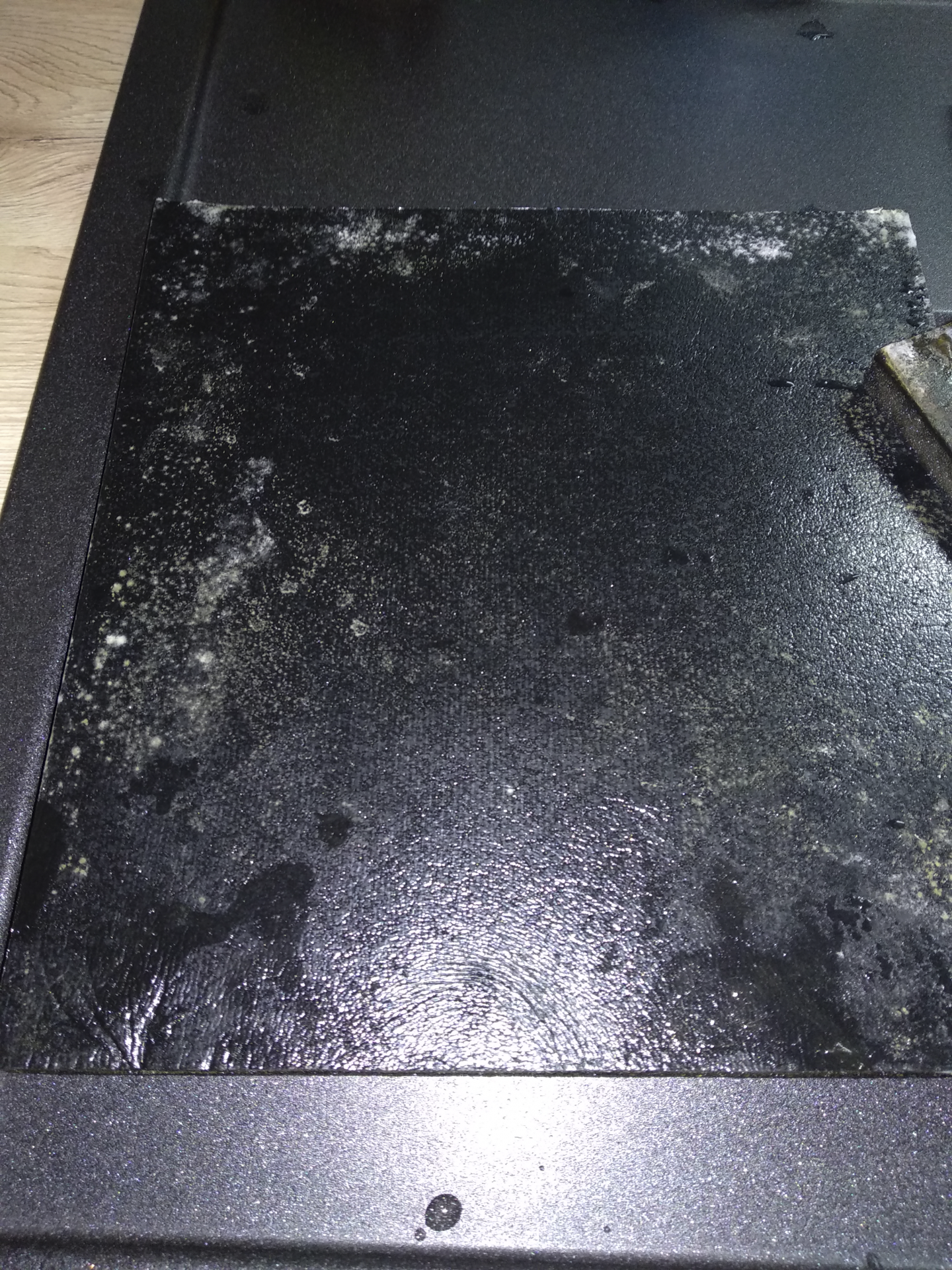

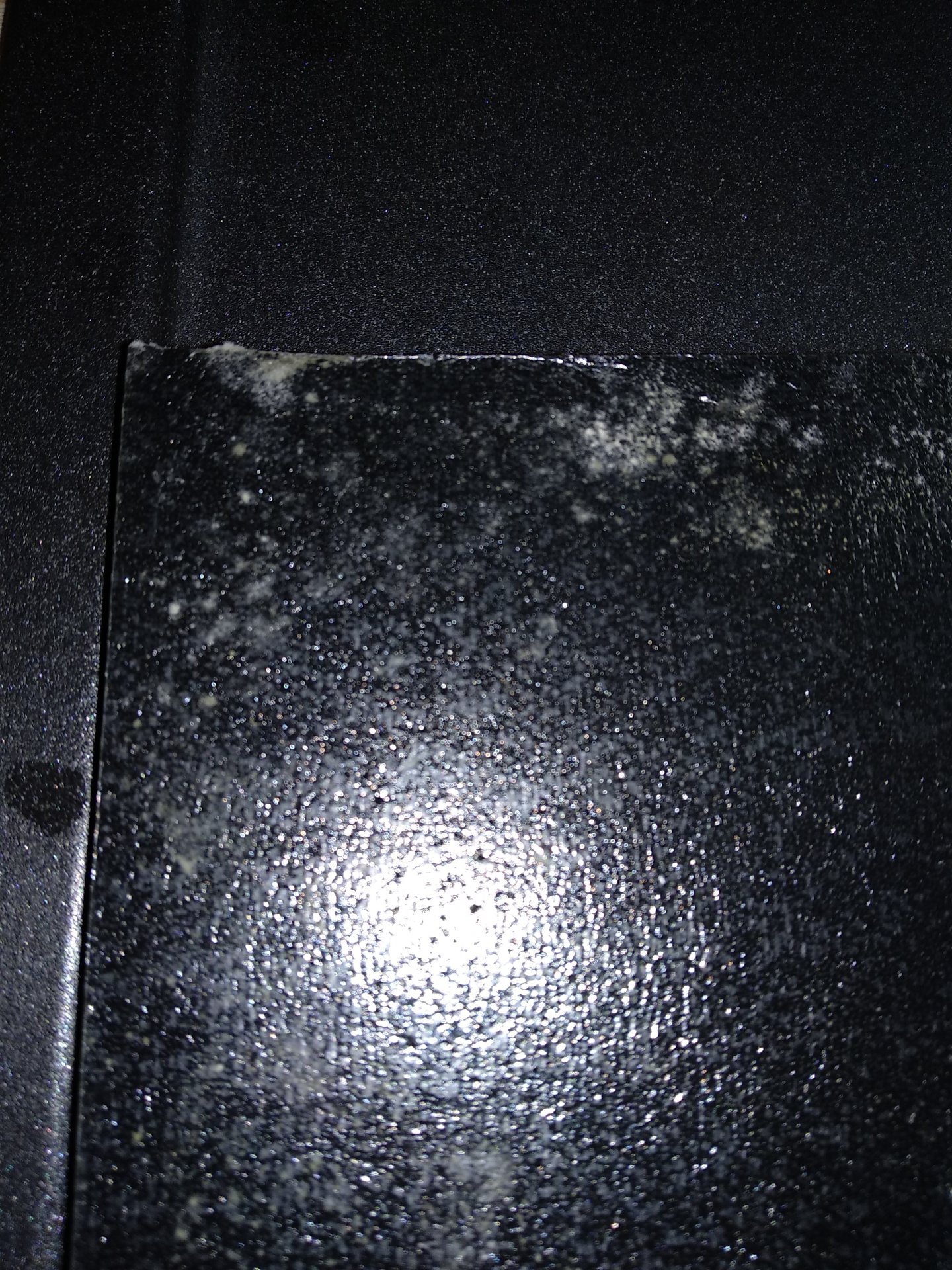

    Um das ganze noch etwas zu präzisieren: Ich habe gerade eben ein paar Fotos von den Einlagen gemacht, welche sich in der Außenhaube befinden. VOR VIER WOCHEN GEREINIGT!
    Für mich war das von vornherein etwas seltsam: Ich dachte mir schon immer, solche Schaumstoff-Einlagen im Außenbereich sind doch immer Feucht! ..Aber Lunos wird schon wissen was sie tun... doch nun ziehe ich mir alle 90 Sekunden die Luft an diesen Einlagen vorbei ins Haus!
    Kurz zur Außenhaube: Ich hab extra pro Lüftung diese Außenhauben mit Schallschutz für 80€ das Stück gekauft. Das Lüftungsgitter hätte ich für 10€ bekommen :hammer:
    Vielleicht montiere ich tatsächlich die teueren Hauben ab und ersetze die durch Gitter...

    Nach insgesamt drei Jahren Testen und Probieren habe ich die Anlage im Obergeschoss ausgebaut!
    Im Erdgeschoss nutze ich die Anlage noch. Ich habe die Schallschutzmatten in den Außenhauben entfernt und seitdem habe ich dort erstmal weniger bis keine Ablagerungen an der Wand. Das liegt sicherlich daran, da die feuchte Luft mit der Wärme nach oben zieht und es im EG immer weniger als 55% Luftfeuchte hat.
    Achja von Lunos habe ich mittlerweile auch eine Antwort (Ich habe das Kleingedruckte nicht gelesen):
    Man muss die Geräte nämlich ab 65% Feuchte abschalten! Und diese 65% überschreiten wir jeden morgen (da die Lüftung nachts nicht läuft) und natürlich auch während Duschen bzw. Baden. Die Lüftung ist nicht in der Lage, den Anstieg auf 65% Feuchte zu verhindern. D.h. die Lüftung zum Entfeuchten muss bei Feuchte abgeschaltet werden!
    ==> Raus mit der Lüftung, wir Lüften über Fensteröffnen
