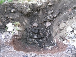

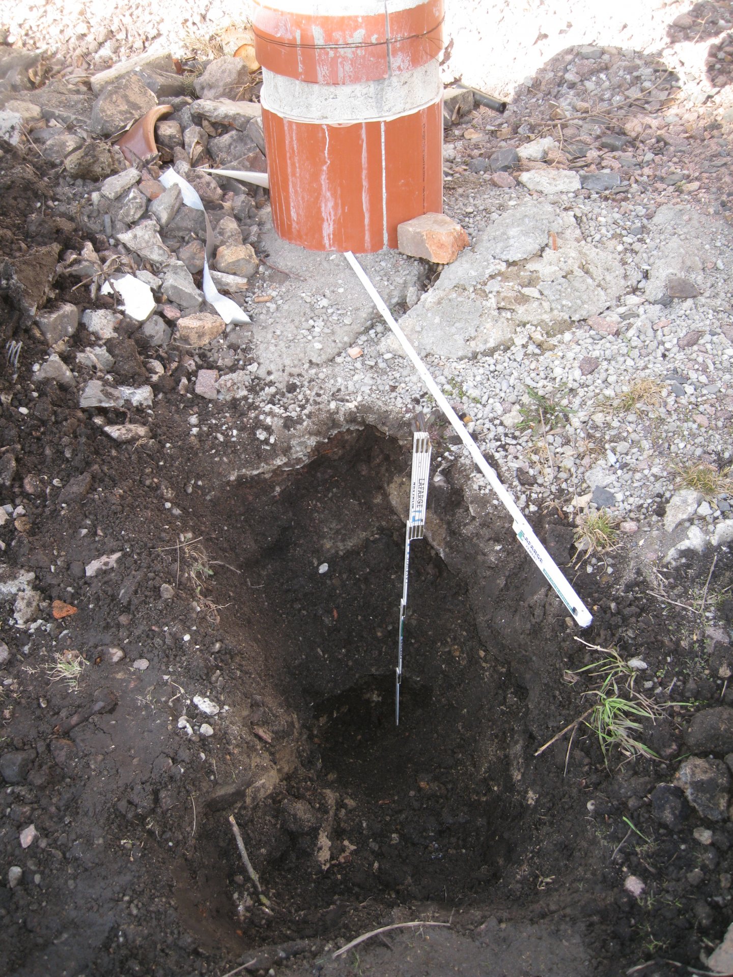

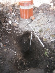

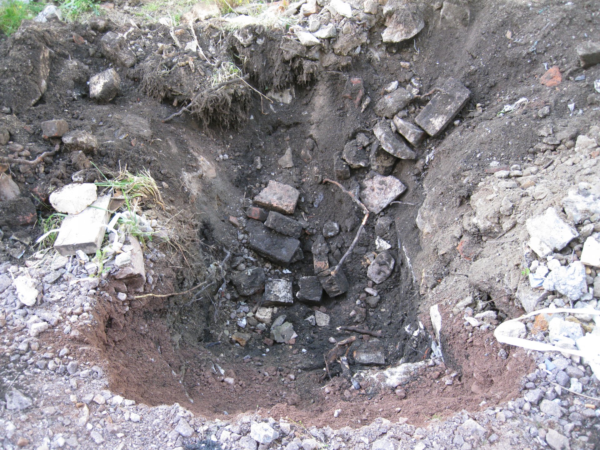

    In der Statik steht: Unter den Einzefundamenten muss ein lastverteilendes Schotterpolster von min. 1,20m Tiefe und einer Mächtigkeit von 1m Überstand ab der Außenkanten der Fundamente. Fundamente 40cm x 40cm.
    Ausgeführt wurde: Aushub eines kleinen Krater ca. 60cm - 80cm und ca. 0,80m Durchmesser. Kein Schotter... Darin ein bischen Ziegelbruch rein und darauf 40cm KG-Rohr gestellt und befüllt. KG-Rohr etwas mit Beton umfüllt, damit es nicht umkippt (Siehe Foto*).
    Schriftliche Stellungnahme des Statiker: Die Gründung muss gemäß Baugrundgutachten in der 2. Schicht (Talsande) erfolgen. Die Gründung in der ersten Schicht ist nicht zulässig.
    *Auf dem ersten Foto muss das Fundament nicht 80cm tief sein. Keine Ahnung, was da früher mal war und aufgeschüttet wurde. Auf alle Fälle fehlt der Schotter bis 1,20m, wie in der Statik gefordert. Der Schotter auf dem zweiten Bild gehört zum Haus. Und wenn man bei der Gründung des Hauses einen Schritt weiter gedacht hätte, hätte man den Aushub für die Punktfundamente gleich mitgemacht.
