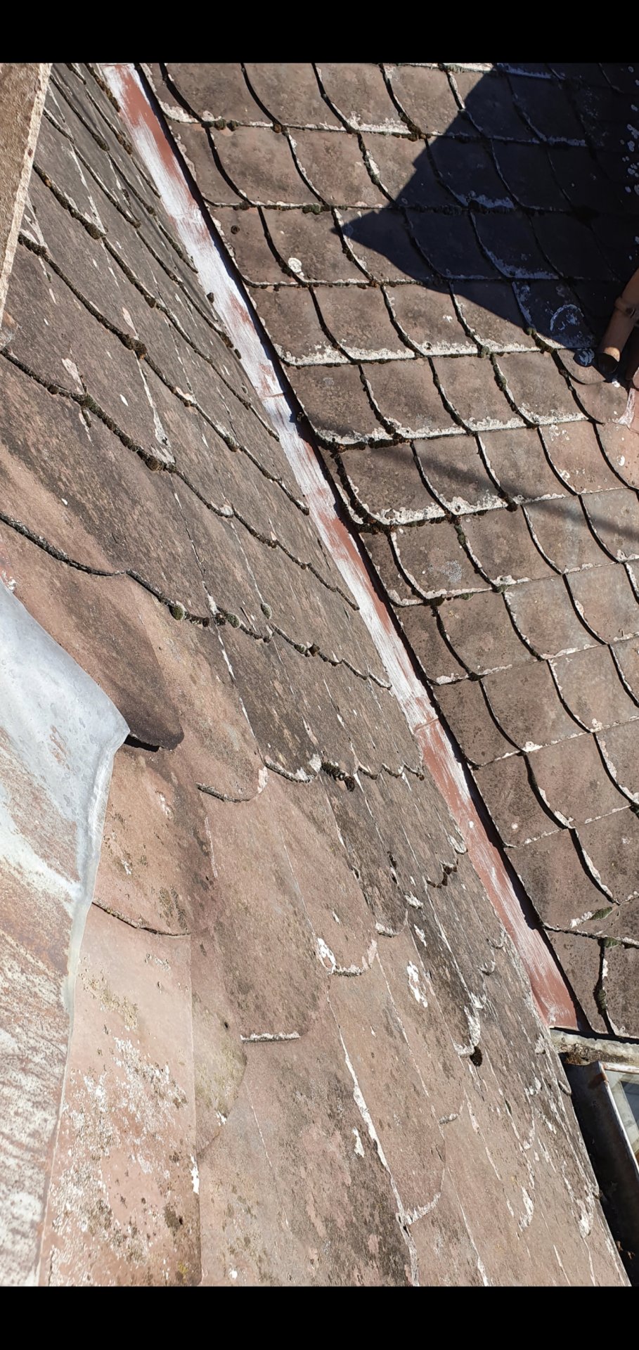

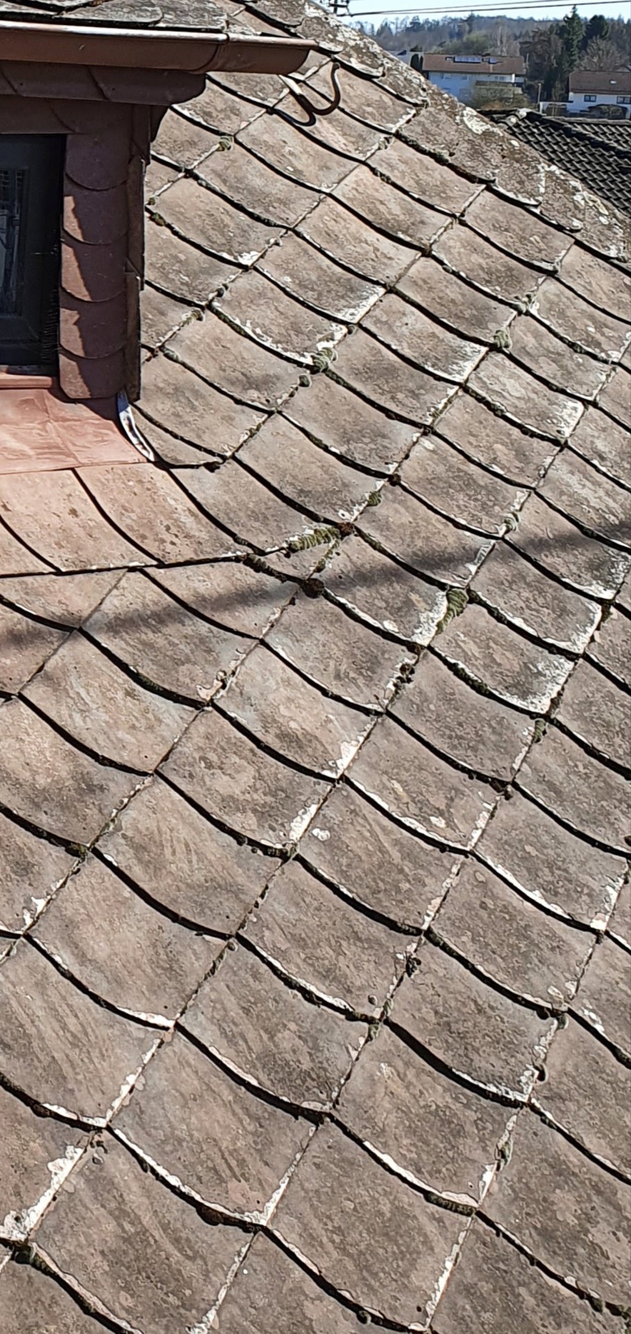

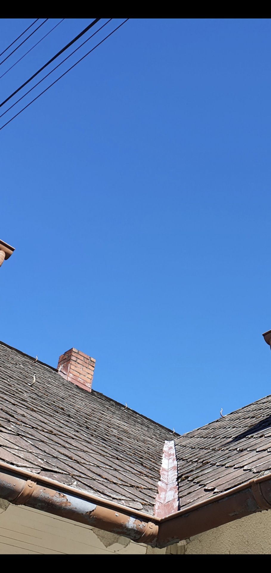

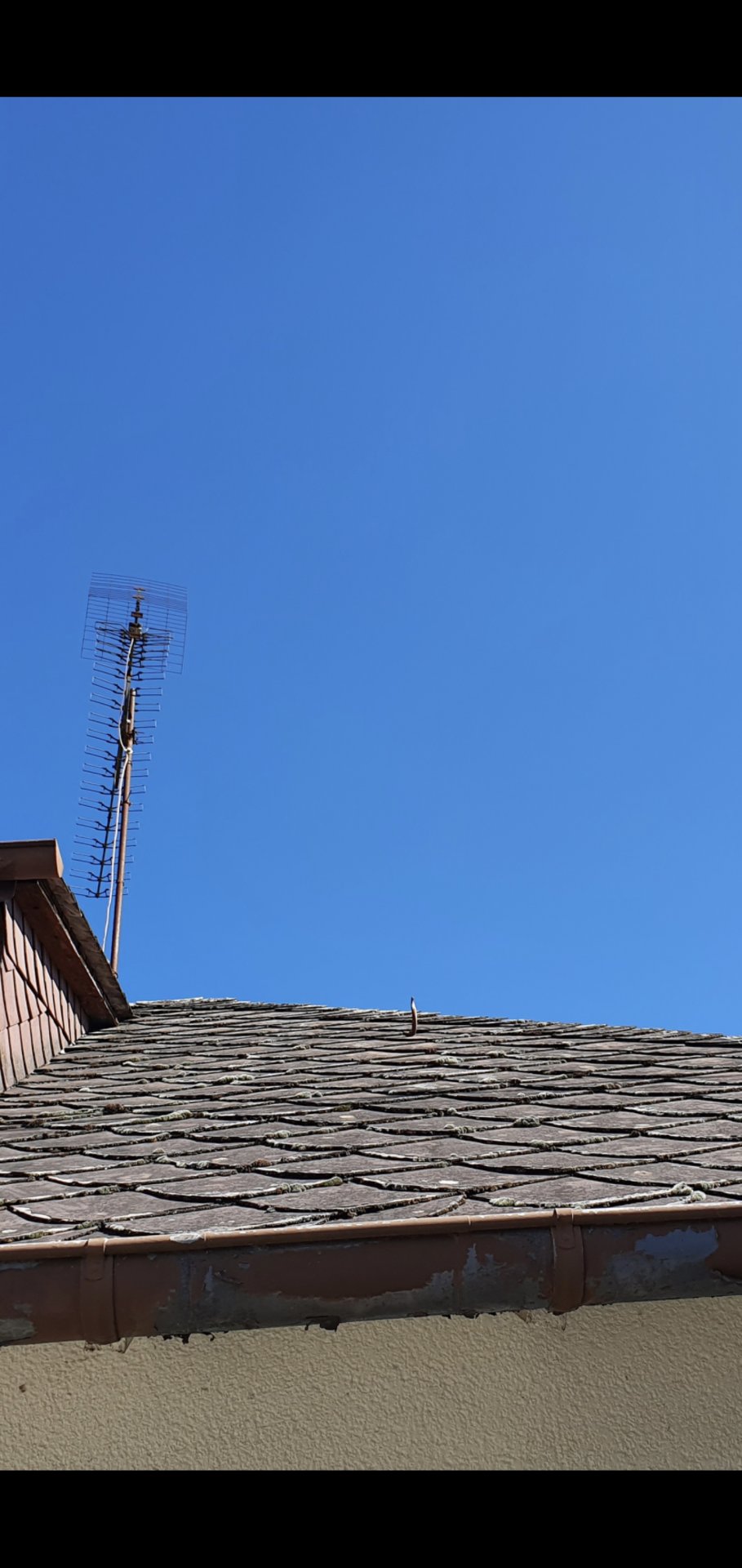

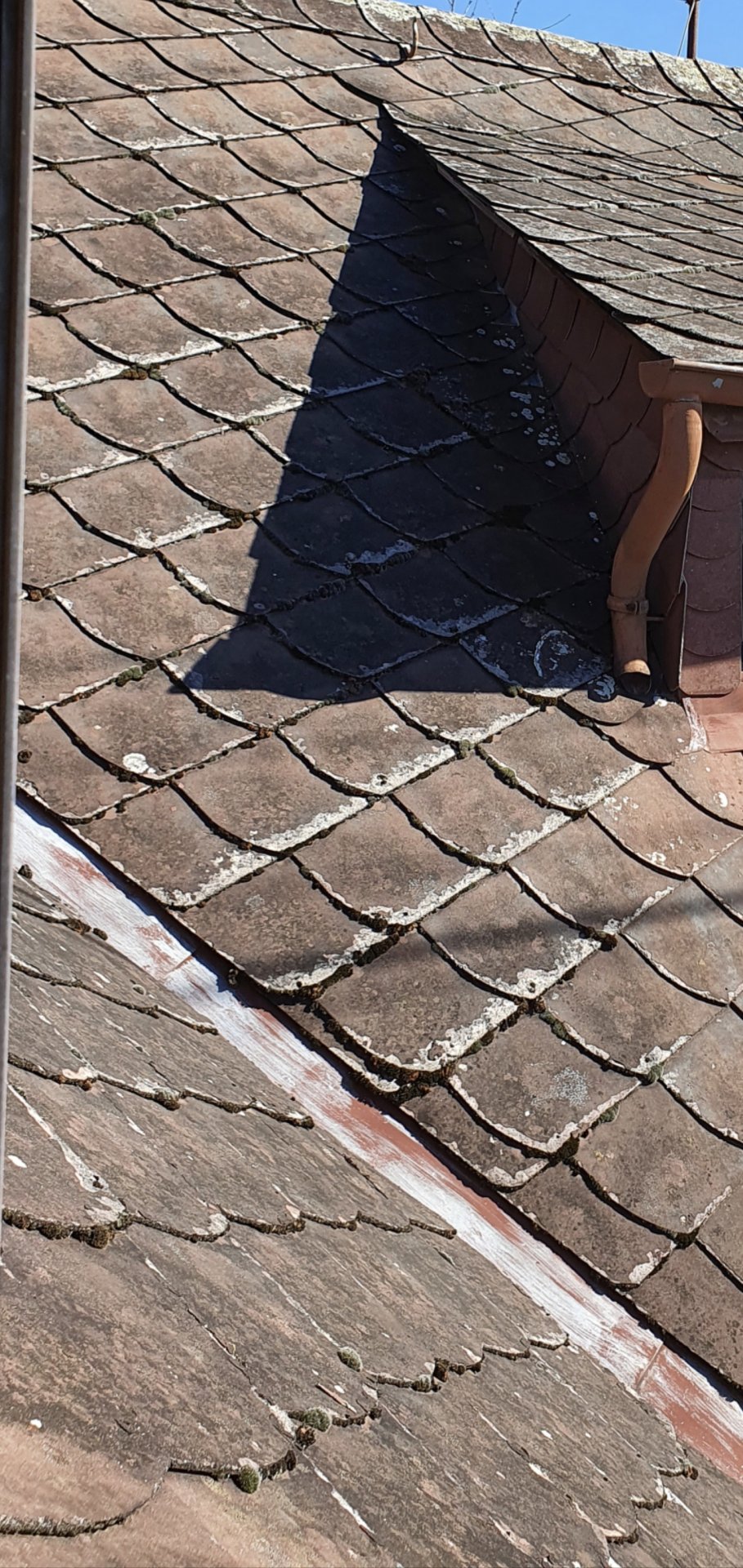

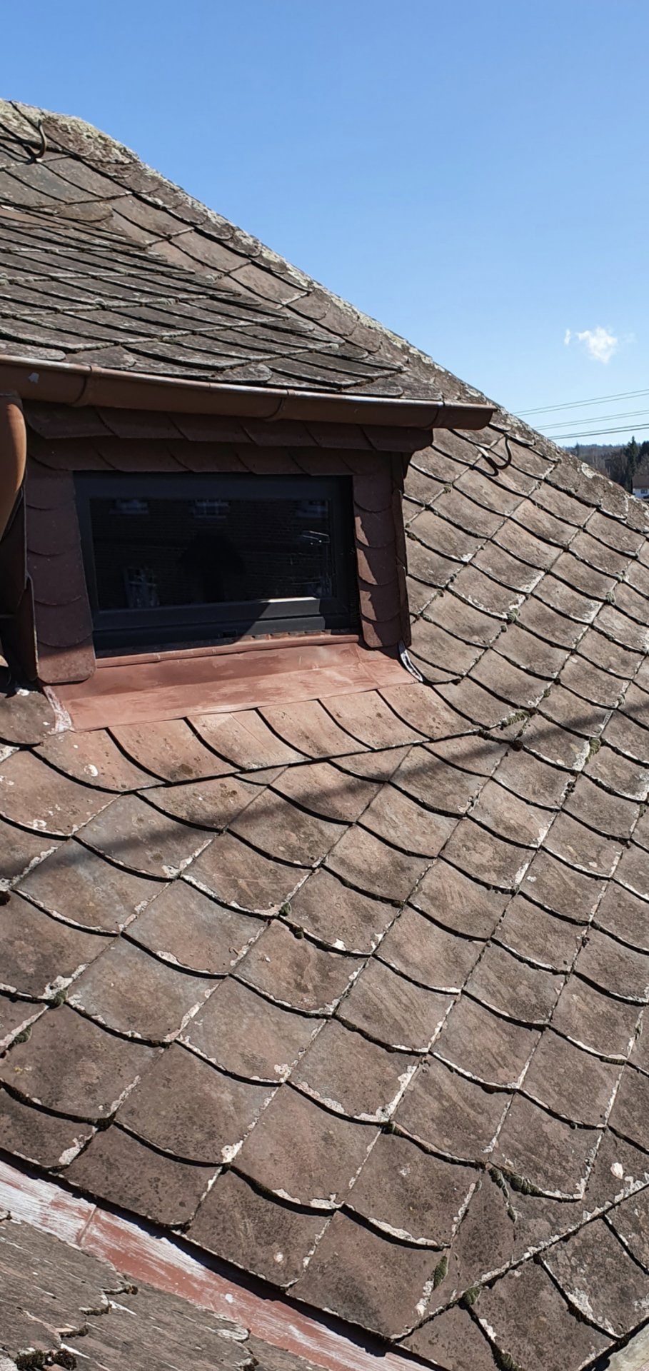

    Moin moin zusammen,
    Bin neu in diesem Forum und hoffe dass ihr mir helfen könnt. Ich bräuchte mal eine Einschätzung wie lange mein Dach noch halten könnte und was man machen könnte um es zb zu sanieren ohne es gleich neu einzudecken. Ich wäre für eure Hilfe sehr dankbar. Liebe Grüße
    Ps: der Dachstuhl ist komplett trocken

    Das kann noch dreißig Jahre halten oder beim nächsten Orkan wegfliegen.
    Machen darfst Du meines Wissens nichts damit, außer es zu entsorgen. Weder abfegen, schon gar nicht kärchern und auch nicht beschichten.
    Einfach so lassen und beobachten.

    Ich bin ja kein Asbestpaniker, aber wenn asbesthaltige Platten beginnen zu zerbröseln, dann ist die Zeit gekommen um das Zeug los zu werden…
