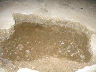

    im Nebengebäude unseres Hauses (Bj. 1910, ehemalige Schreinerei), muß ein Loch (80cm x 80cm) in der Bodenplatte verschlossen werden. Dort stand eine Maschine mit einem schlampig gearbeiteten Fundament (einfach Ziegelsteine kreuz und quer über Mutterboden gelegt) , welches ich komplett entfernt habe. Die Bodenplatte befindet sich ca. 0,5m über dem Geländeniveau, der Boden ist nur erdfeucht.
    Der Aufbau der Originalbodenplatte drumherum ist wie folgt:
    - gestampfter Mutterboden
    - 10cm grobe Lavasteine
    - Teerpappe
    - 8cm Bimsschüttung oder bröselige Bimsplatten
    - 2cm Estrich (?) oder irgendwas Betonartiges
    Ich habe an den Außenwänden und an den Rändern der Bodenplatte viel Probleme mit aufsteigende Feuchte, man kann dort nichts direkt auf den Boden stellen, weil alles mit der Zeit angammelt, d.h. ich stelle alle Regale usw. auf Holzklötze. Damit kann ich aber leben, früher wurde eben primitiver gebaut und ich komme so zurecht.
    Wie kann ich das Loch auf einfache Weise verschließen?
    Ich dachte an 10cm Kiesschicht, darauf Baufolie, darauf 18cm Beton ohne Bewehrung, diesen trocknen (und schwinden) lassen, Grundierung drauf und 2cm Estrich mit anschließendem glattfilzen.
    Ich bitte um Vorschläge mit konkreten Dickenangaben. Es reicht wenn die reparierte Stelle trockenbleibt und nicht in sich reißt, die Verbindungsstelle zum übrigen Boden wird sowieso reißen und an den Feuchtproblemen im übrigen Raum kann ich ja sowieso nichts ändern. Will damit sagen: Eine schnelle und einfache Lösung wird benötigt.;)
