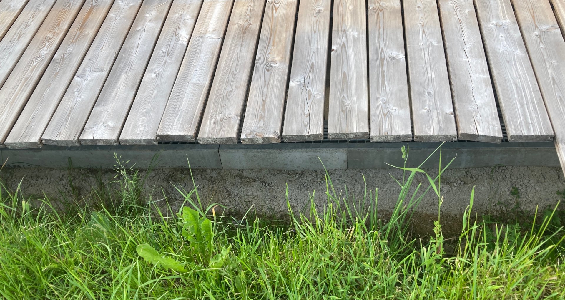

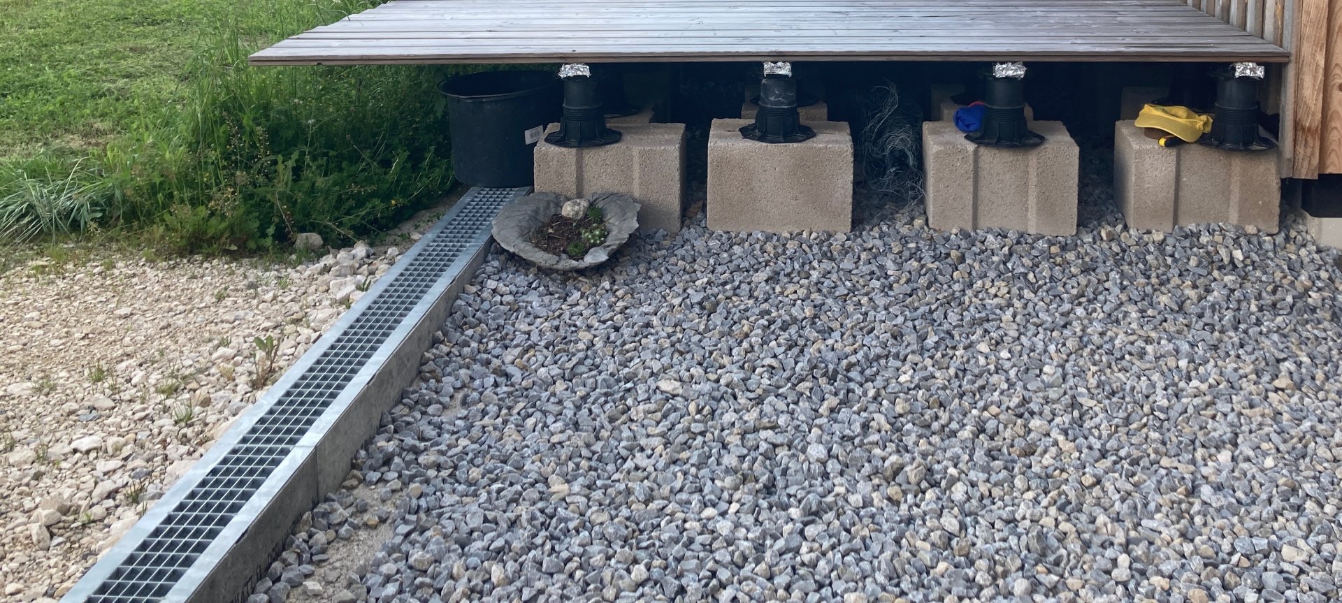

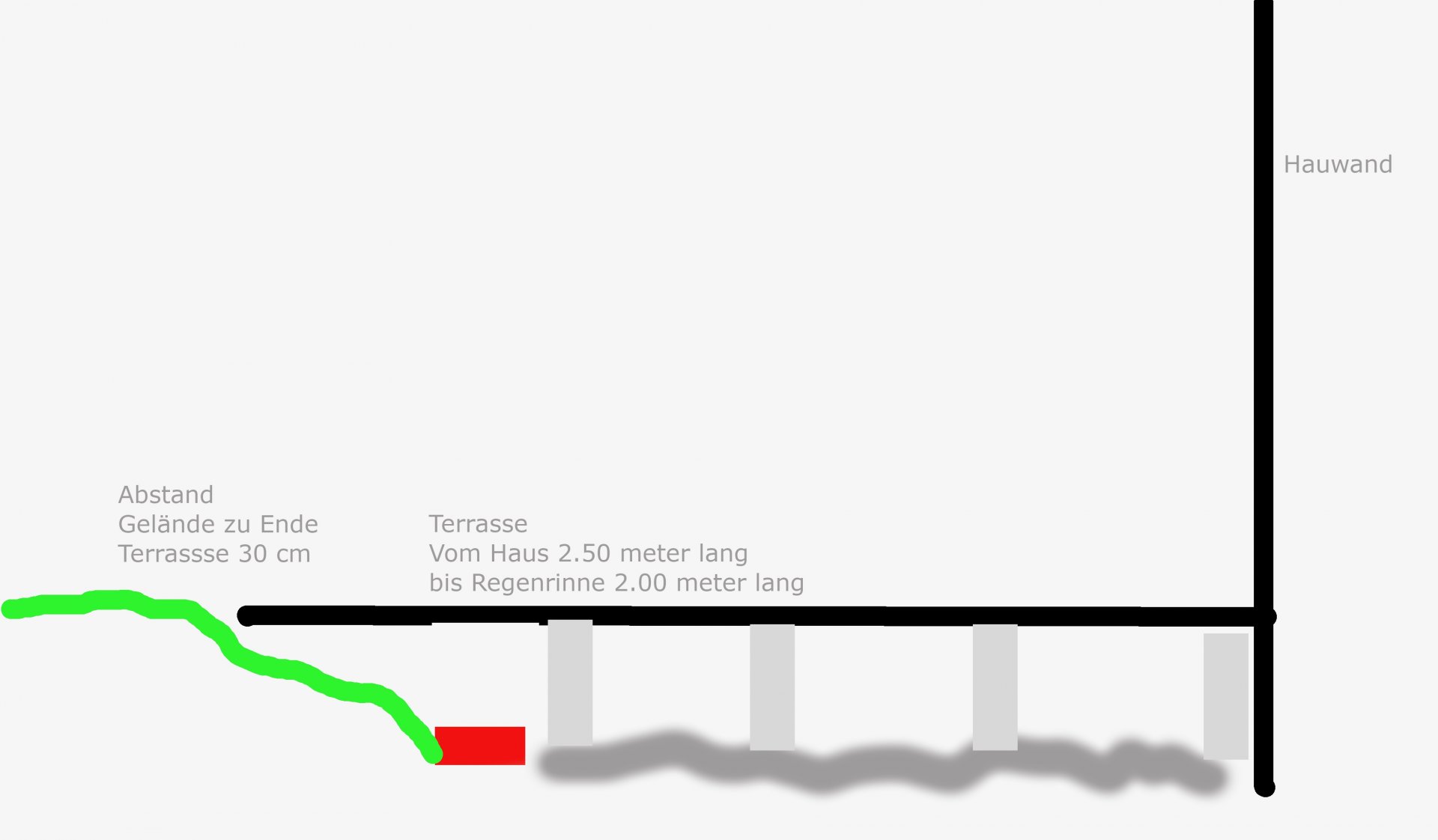

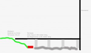

    voller Stolz haben wir nun endlich unsere Terrasse beendet. Soweit so gut. Nur leider fehlen uns an einigen Stellen zwischen Terrasse und Garten 20 bis 30 cm, wo das Geländer abfällt. Erst dachten wir, ach so schlimm wird das nicht, aber leider ist es doch eine größere Stolperfalle. Ich habe mal das ganze skizziert.
    Das Gartengelände ist zum Haus hin leicht abschüssig, unterhalt der Terrasse ist Schotter und eine Regenrinne die Parallel zum Haus verläuft.
    Ich dachte zuerst, Erde in die Lücke reinschütten aber die hälfte davon fällt nach unten auf die Regenrinne. Gibt es da noch einen Trick damit die Erde halbwegs an dem Hang bleibt und sich festwächst? Dachte zuerst mit Kartonage die dann verrotet? Wie würde man es richtig machen?
    Die Terrasse ist auf stelzen... das sind die grau eingezeichneten Dinger.

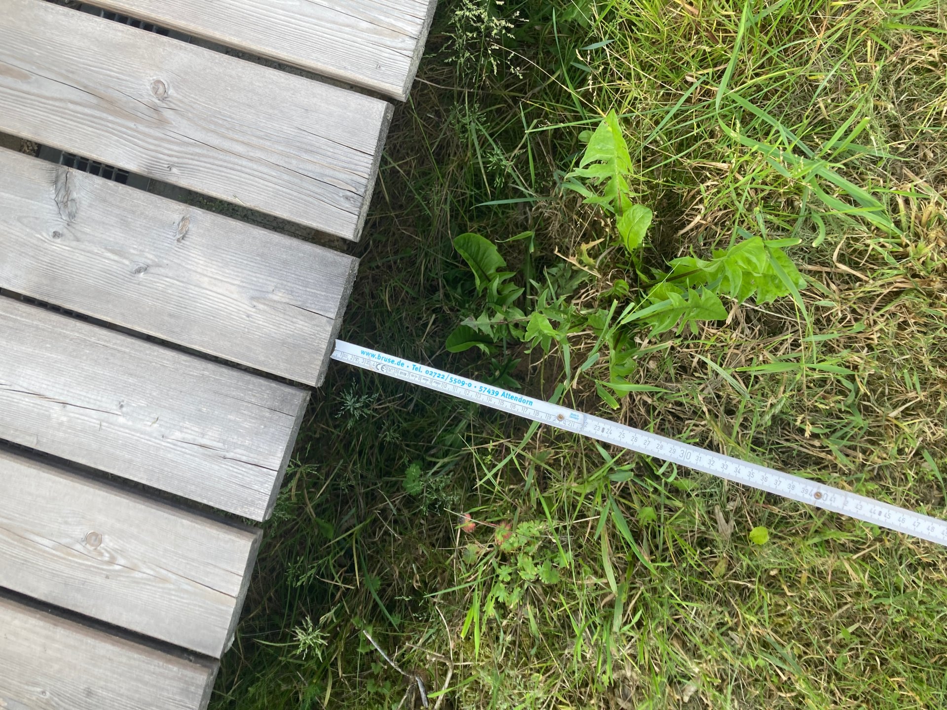

    siehe anbei.

    Der Überstand über das letzte Terrassenlager ist viel zu groß. Entweder beim letzten Lagerholz ablängen und dann eine Kante aus Holz machen (oder mit Boardsteinen, wie auch immer), oder die Terrasse weiter hinaus ziehen. Also ein weiteres Lager stellen, so dass das Holz bis zum Hügel reicht. Also quasi neues Holz kaufen.
    So ist das leider fachlich Mist und das bekommst Du auch nicht mal eben geheilt.

    Holz kürzen bis zum letzten Träger, dann verkleiden - so ungefähr.
    Kürzt Du das Holz nicht, so wird es Dir irgendwann abbrechen, wenn Du drauf stehst. Oder hüpf jetzt mal auf dem überstehenden Stück rum - das hält nicht, weshalb man das auch nicht so macht.
    Doch, aber dann trotzdem den Rand wie oben genannt machen und die Rinne zuschütten. Ob das gut ist, weiß ich nicht, da ich nicht weiß, warum die Rinne so eingebaut wurde.

    cool. danke. jetzt verstehe ich es.
    ja jetzt wackelt es am Anfang von der Terrasse auch. das zurückschneiden und noch mal ein Lager reinziehen wäre eine preiswerte option.
    Die Rinne war schon da... zuschütten möchte ich diese nicht... falls doch mal der starkregen kommt dann würde es abfliessen.
    ich hab noch Restholz von der Terasse da, 2.50 noch lang das könnte man als anschluss zur bestehenden Terrasse zum gelände nehmen. aber da fehlt mir die vorstellung wie das gemacht werden kann....
    bin gern noch offen für neue ideen
