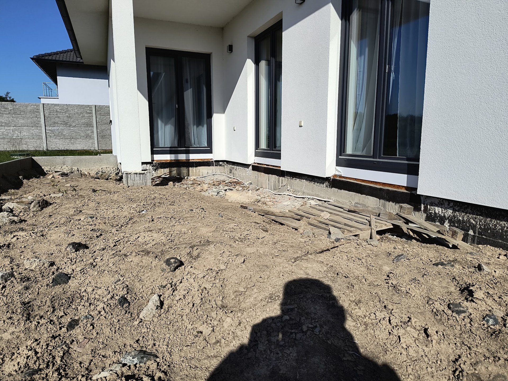

    Hallo, ich möchte Sie um Rat fragen, wie ich am besten eine Terrasse mit einem Schloss anfertigen kann.
    Es geht mir um die Frage, ob ich die Terrasse gleichzeitig mit dem weißen Profil unter der Tür anfertigen soll, so dass das Pflaster bis zur Hauswand geht, oder ob es besser wäre, dort eine Stufe zu machen, so dass das Pflaster darunter geht.
    Vielen Dank

    Das muss überhaupt erst mal alles abgedichtet werden. So nachträglich nach dem die Fassade ja schon fertig ist wird das auch nicht mehr ganz einfach.

    Erstmal muss der Putz und die Dämmung in den Leibungen 30cm hoch wieder ab und die Fenster müssen auf den Rohbau abgedichtet werden. Den Rest der Frage habe ich überhaupt nicht verstanden.
