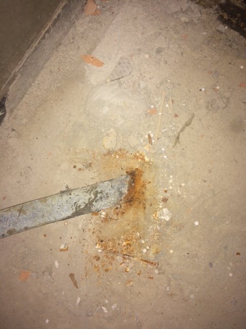

    Hier mal noch ein nettes Foto unserer nicht DIN-gerecht ausgeführten Anschlussfahne :wow

    Foto fehlt. Wenn selber den Rost stoppen machst, Sauerstoff entziehen. Dick Kunststoff drüber, Rostwandler und die Stelle nimmer bewegen. Aber wozu braucht man den...

    So, heute Morgen hat der Eli nachgearbeitet. Zwar nicht die 100% Version mit Anschlussfahne aus der BoPla klopfen und durch Niro ersetzen, aber entrostet, Rostspray drüber und den Kunsttoff Schrumpfschlauch. Ohne Sauerstoff kein Rost, da bin ich auch mit 80% zufrieden...... Nächste Woche muss endlich der Estrich rein. [​IMG][​IMG]

    Was soll der Schlauch bringen... dann siehst nur nicht obs neu rostet ;)
    Zinkspray, naja, wenn der alte Rost weg, funktionierst.
    Aber wenn so penibel bist, ist kein Rost in der BoPl? Diesen Übergang müsstet dicht bekommen. Am besten evtl. selber was machen mit entsprechender Kenntniss, da weiß man was man hat.. Eli ist kein Schlosser
    Mach dich mal nicht jeck, hält wohl schon paar Jahrzehnte. Wichtig, dein Ringerder muss gut im Erdreich sein, wenn der Beton isoliert ist... was ich hier bisher mitnehmen konnte ;) Der Rest ist wohl Blitz und sonstige Konstrukte, wenn ich so was wie im Klein link oben lese
