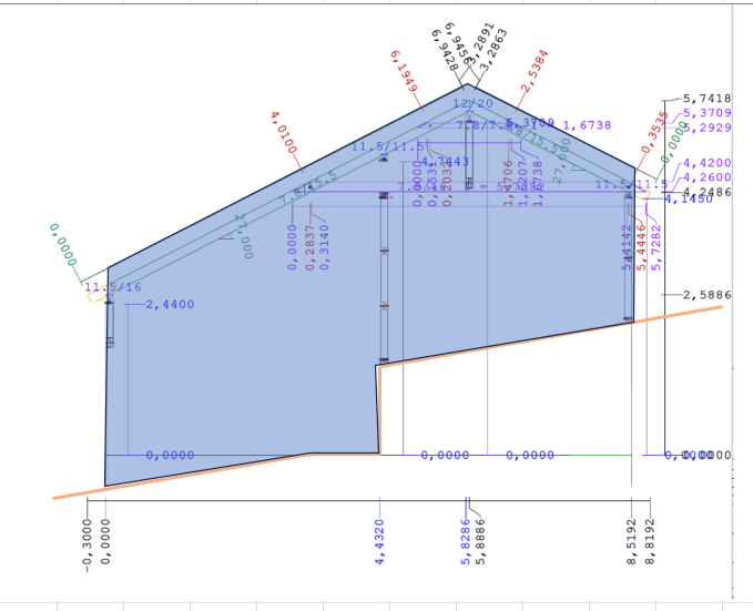

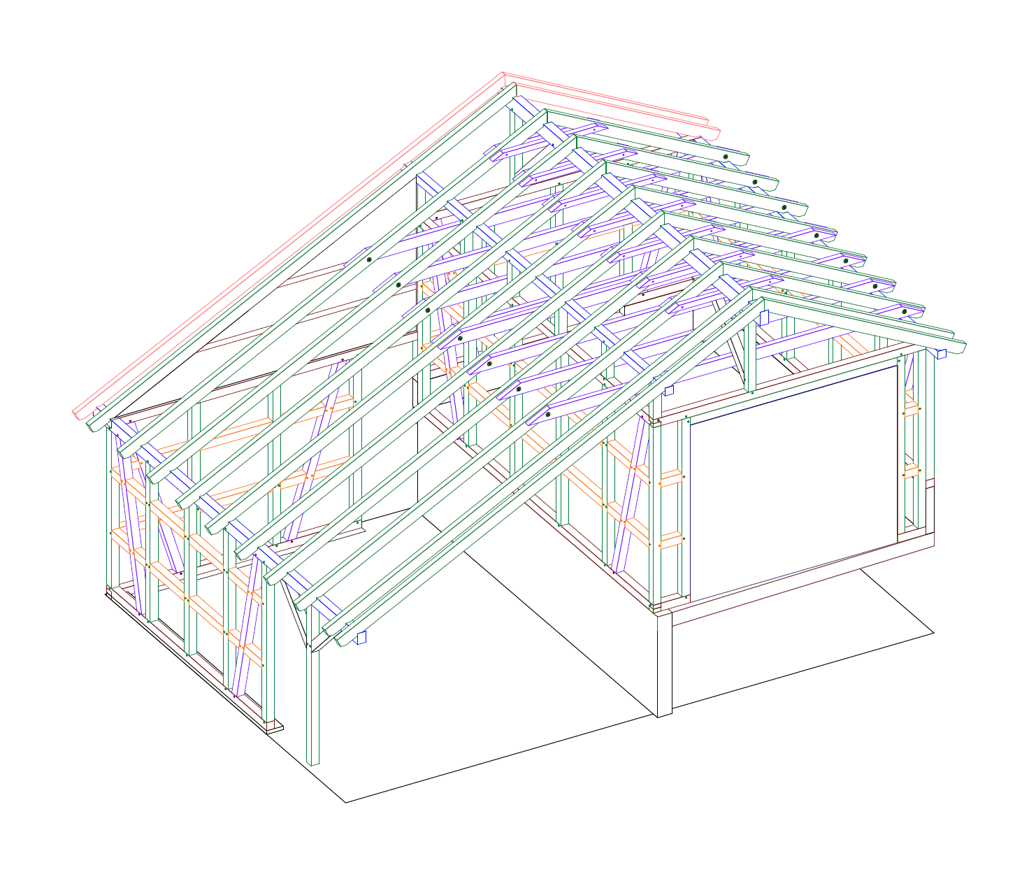

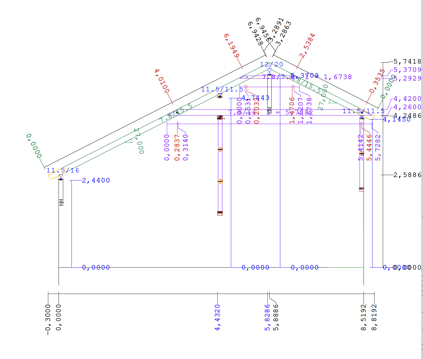

    ich habe aufgrund unserer Geländebegebenheiten ein Problem beim Errechnen der mittleren Höhe.
    Wie man auf der Zeichnung sehen kann haben wir in der Mitte einen Höhenversatz (Stufe durch Hang). Die rechte Außenwand hat die selbe Höhe, wie die mittlere Wand. Aufgrund der gesetzten, auf der Abbundzeichnung nicht sichtbaren L-Schalenreihe, fehlt der rechten Außenwand optisch ein Stück.
    Meine Frage bezieht sich logischerweise auf den niedrigsten und höchsten Punkt? Wo sind diese anzusetzen, bzw. muss man durch die beiden unterschiedlichen Ebenen zwei verschiedene mittlere Höhen berechnen?

    Hier mal am Beispiel eines vermuteten Gelaendeverlaufs an der rot bezeichneten Rueckwand.
    Braun vermuteter Gelaendeverlauf.
    Blau angenommen Flaeche oberhalb Gelaende. (ich vermute mal bei Euch wird der Gelaendeverlauf nach Herstellung herangezogen).
    Fuer Dein tatsaechliches Gelaende ermittelst die blaue Flaeche in m2 und teils die durch 8,52m dann hast Deine mittlere Hoehe.
    Das rechnen erspare ich mir, da die hoehe weit ueber 3 m ist.
    Mit einem abgestuften Flachdach kann das eventuell rechnerich hin kommen.
    Masse auf 10telmm genau sind beim Bau unueblich man rechnet in cm.
    Das mag beim Abbund der Holzkonstruktion auch gern in mm sein.

    In Thüringen gilt für die Berechnung der Abstandsflächen und die Genehmigungsfreiheit (nach § 6 und § 60 der Thüringen Bauordnung (ThürBO)) eine klare Regelung bei besonderen Geländeverhältnissen: Bei starkem Gefälle oder gestuften Ebenen muss die Wand in vertikale Teilabschnitte unterteilt werden. Für jeden dieser Abschnitte wird die mittlere Wandhöhe separat berechnet. [1, 2]
    Hier erfahren Sie im Detail, wie Sie die Bezugspunkte ansetzen und rechnen müssen:
    1. Relevante Gesetzesvorgaben in Thüringen (ThürBO)
    • Die Bezugshöhe: Die Wandhöhe wird von der Geländeoberfläche bis zum Schnittpunkt der Wand mit der Dachhaut (bzw. Oberkante Wand bei Flachdächern) gemessen. [1, 2]
    • Geländeveränderungen: Massgebend ist die natürliche Geländeoberfläche. Haben Sie das Gelände durch Aufschüttungen oder Abgrabungen (wie die L-Schalen) verändert, fordert das Bauamt in der Regel die Festlegung einer geänderten Geländeoberfläche im Bauantrag. Die L-Schalenwand selbst gilt rechtlich meist als Stützmauer und markiert den Sprung des Geländes. [1, 2]
    • Die Teilabschnitts-Regel: Nach den offiziellen Vollzugshinweisen zur ThürBO gilt: „Bei besonderen Geländeverhältnissen oder Gebäudegestaltungen muss eine sinnvolle Aufteilung in Teilabschnitte erfolgen.“ [1]
    2. Wo genau sind der niedrigste und höchste Punkt anzusetzen?
    Sie teilen das Gebäude gedanklich an der Geländestufe (Bruchkante) in zwei Abschnitte (links/niedrig und rechts/hoch). Die Punkte setzen Sie wie folgt an:
    Abschnitt 1: Linke Außenwand (Niedriges Niveau)
    • Höchster Punkt: Direkt an der Geländestufe, wo die Erde auf dem unteren Niveau am höchsten anliegt.
    • Niedrigster Punkt: Am anderen Ende der linken Wand (falls das Gelände dort weiter abfällt).
    • Berechnung: Sie messen das jeweilige Maß vom Boden bis zur Dachoberkante an diesen beiden Punkten und bilden den Mittelwert. [1]
    Abschnitt 2: Rechte Außenwand & Mittlere Wand (Hohes Niveau)
    • Wichtig für die optisch „fehlende“ Ecke (L-Schalen): Die L-Schalenreihe gleicht das Gelände künstlich an. Für das Bauamt misst man ab der tatsächlich hergestellten beziehungsweise genehmigten Geländeoberfläche, die an der Wand anliegt. [1, 2]
    • Höchster Punkt: Die Stelle auf dem oberen Plateau, an der das Gelände am höchsten an das Bauwerk grenzt.
    • Niedrigster Punkt: Die Stelle auf dem oberen Plateau (z. B. direkt an der Kante zur L-Schale), an der das obere Gelände am tiefsten liegt.
    • Berechnung: Auch hier bilden Sie aus diesen beiden Werten das arithmetische Mittel für diesen Abschnitt. [1]
    Das Ergebnis wird das gleiche sein wie meine Flächenformel.

    Wozu brauchst die Berechnung? Da beide Teilflaechen weit ueber 3 m hoch sind must eh Abstand halten oder regeln.
    Nur im Falle Du hast das ueberlesen. Massgeblich ist der Satz.
    Soll ich DIr die einteilen?
    Rechnen kann ich das auch wenn Du mir den ist Gelaendeverlauf an der Rueckwand mitteilst.
