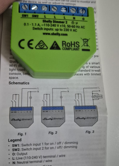

    ich habe in der Küche 3xPhilips 7Watt dimmbare LED im Leuchter verbaut, die sich per Wechselschaltung an und aus schalten lassen. Im Baldacin ist genug Platz hinter dem Schalter bezweifel ich das.
    Frage: Ich möchte die LED bei Bedarf ab und an mal Dimmen und wenn der Schalter an ist auch per Alexa.
    Der Anschluss ist mir jedoch nicht klar. Wenn ich jetzt SW1+SW2+L (dritte von links) verbinde/brücke und DIE GESCHALTETE Phase an L (vierte von links) anklemme müsste doch die 3x-Parallel-LED am 0-Kontakt (ganz rechts) gegen NULL ein dimmen möglich machen? Ich würde jetzt mit Figure 2 an den Start gehen, da man den Bypass wohl nur bei <10watt braucht.
    Mir ist nicht ganz klar was SW1+SW2 für welche Konstellation so macht. Hat jemand Erfahruing wie gut und schnell sich die Shelly schalten lassen bevor ich mich in 3,50m Höhe begebe und alles wieder neu ausrichten muss?

    Wenn du Nur per App / Alexa dimmen willst schließt du an SW1 und SW2 gar nix an
    die L sind alle gleich im Prinzip wie eine eingebaute Wago
    und die “geschaltete Phase” ist O wie Output

    Danke für die Antwort:
    Jein, also nicht NUR sondern nur ab und den Shelly mit der Alexa/Dimmfunktion nutzen. Ich wollte normal den Schalter nutzen und der Shelly merkt sich ja einfach nur die letzte "Stellung" (also bspw. 100%). ggf. dann wenn der Schalter an ist möchte ich per Axlea dimmen&schalten. An und aus müsste doch trotzdem smart gehen oder? Quasi rüste ich die Smart-LED nach, weil es leider in der E14- Version keine smart-LED über 800lumen und max. 7Watt gibt.

    Dann L (dauerhaft) an den shelly und den geschalteten L über den Lichtschalter an SW1

    in der Lampe habe ich kein dauerhaftes L, es ging auch so, alles erkannt, dimmen ging dann recht suboptimal (ruckartig stufenlos) doch nach dem ein und ausschalten flackert die Philips LED jetzt ständig. Bei den Ühilips hätte ich jetzt gedacht es geht!? Oder liegt es daran, dass ich N nur über die Lampe dran habe und nicht parallel?
    Also direkt am Schalter ist dann wohl besser?

    Was genau funktioniert ruckartig und wie ?
    dimmen per Shelly App ? Per Alexa ? Per Schalter ?
    wenn du kein Dauer L an der Lampe hast, dann musst du den Shelly woanders montieren, zB hinter dem Lichtschalter. Ggf N von der nächsten Steckdose nachziehen.
    den Shelly wie eine Lampe auf L und N an/ausschalten ist Quatsch dafür ist der nicht gemacht
    n parallel mit der Lampe sollte egal sein
    wenn was flackert kann es am dimmen liegen

    geschaltet habe ich nur L, also war N immer dran. Es hat auch beim ersten mal geklappt. Sofort in der APP und bei alexa erkannt, dimmen ging per APP. Dann habe ich den Lichtschalter angemacht, also Phase mit dem Schalter abgeschaltet, wieder an und das war es. Die LED haben nur noch geflackert. Hm, verstehen tue ich das nicht. Werde es bei gegelnheit mal hinter dem Schalter testen. So richtig war meine Frau auch nicht begeister. Die Faden-LED haben beim Dimmen (als es 1x ging) sehr gelb und mit Streifen in der matten Glaskugel geleuchtet.... Also Halogen u.a. alten Glühbirnen waren doch angenehmer....
    Es ist 3x5,9Watt verbaut und es kam folgender Hinweis vom Support:
    1. Kalibrierung: Führen Sie bitte eine erneute Kalibrierung über die Shelly App durch. Wählen Sie dabei den Modus "Trailing Edge" (Phasenabschnitt), da dies für die meisten Philips LED-Modelle der korrekte Modus ist.
    2. Neutralleiter & Bypass: Nutzen Sie den Dimmer mit oder ohne Neutralleiter? Falls kein Neutralleiter vorhanden ist und die Gesamtlast der drei Birnen unter 10-20W liegt, ist zwingend ein Shelly Bypass erforderlich, um das Flackern zu stoppen.
    3. Firmware: Bitte stellen Sie sicher, dass die aktuellste Firmware-Version installiert ist.
