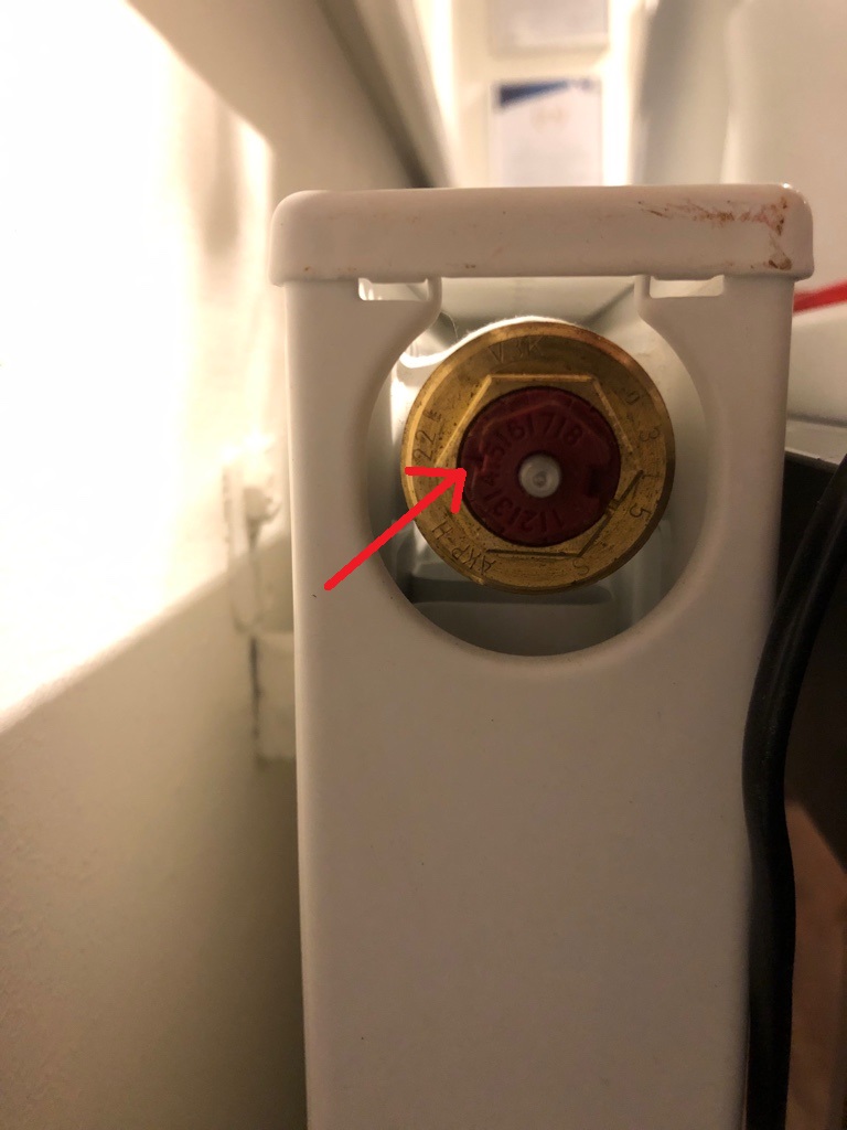

    Hi zusammen,
    kann mir jemand mal dieses Ventil erklären?
    Dieses Ventil ist in meinem HK Kermi Therm X2 drin.
    Die Skala 1-8 ist gut zu erkennen.
    Die von mir markierte Anzeige, gibt an wie ich das Ventil einstelle.
    Aber wodran orientiert man die Anzeige?
    Steht jetzt auf 9Uhr, ist aber total nicht aussagekräftig.
    Den Durchfluss habe ich per Gehör eingestellt. HK wird nun gleichmässig warm, so wie alle anderen HK ebenso. Es läuft sehr gut.
    Verstehen tue ich diese Skala aber nicht.
    Ich kann das Ventil mehrfach im Uhrzeigersinn oder gegen Uhrzeigersinn drehen.
    Ist das so richtig?
    Wohin muss denn diese markierte Anzeige zeigen, wenn ich keinen Durchfluss theoretisch haben möchte?

    Das kommt darauf an, welche Leistung dein HK hat. Dann mußt du in eine Tabelle des Herstellers sehen und danach einstellen.

    Ja genau, dass weiss ich.
    Aber ich verstehe das System nicht.
    Oder andersrum gefragt; auf dem Foto ist eine Skala von 1-8.
    Auf was ist es derzeit eingestellt?

    Das ist die Voreinstellung des Thermostatventils. Diese wird eigentlich durch den Heizungsplaner- oder Bauer vorgegebenen. Diese muss so eingestellt werden dass der Heizkörper noch ganz knapp ausreichend mit Wasser durchströmt wird um die gewünschte Raumtemperatur zu bringen. Das danach anmontierte Thermostat hat bei Mittelstellung (Stufe3) 20Grad. Stufe 4 = 24Grad, Stufe 5 = 28Grad.
    Wenn der Heizkörper überall gleich warm wird, hat er zuviel Durchfluss.

    Ja verstehe ich.
    Aber auf dem Foto; theoretisch wohin muss die markierte Stelle gedreht werden, wenn ich Stufe 8 einstellen möchte?

    Ich kann es schlecht erkennen. Aber ich denke, das ich auf dem Bild unten rechts eine Markierung erkennen kann. Dorthin dann die 8, wenn du den Durchfluß so haben möchtest.
