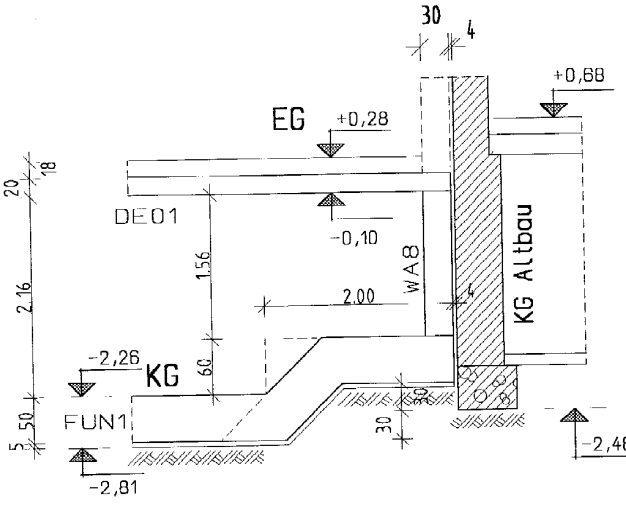

    aktuell wird die Statik und der Bewehrungsplan für meine Bodenplatte erstellt.
    Grundsätzliche Frage zum Aufbau ...
    Hintergrund Info:
    Neubau nach Enev Standard
    Keller wird als Wohn-Hobby Keller mit FBH ausgeführt
    Aussenwände in Beton
    Ca. Fläche 115qm
    Wo würdet ihr die Dämmung (10cm XPSplatte) anbringen, unterseitig oder oberseitig der Bodenplatte?
    Wäre Schaumglasschotter als alternative zur Perimterdämmung denkbar?
    Ökologisch sinnvoll und aus ökonomischer Sicht?
    Danke im Voraus für Input, Erfahrungen und Best practices.

    Also gut, wenn das soweit geklärt ist - was noch erschwerend hinzu kommt ist das ja wir an eine bestehende Doppelhaushälfte anbauen und mehr als 50 cm unter dem Keller des Nachbarn liegen - Thema Unterfangen - was ist zu beachten und wichtig bei der Ausführung? Ein befreundeter Tiefbauer meinte heute das ich keineswegs unter dem Nachbar fallen soll. Das würde die ganze Planung zunichte machen, denn dann müsste ich einen Sockel von 50cm bilden. Ist die Unterfangung eines Gebäudes derart schwer? Steht es zu keinem Kosten-Nutzen Verhältnis ?

    Nein eine Unterfangung ist technisch nicht so ein Problem, der Nachbar muss dem jedoch sicherlich zustimmen.
    Außerdem würde ich dann immer ein begleitendes Beweissicherungsverfahren durchführen.
    Kommt diese Frage nicht reichlich spät im Planungsprozess?

    Im Regelfall wird unter das Nachbarhaus ein zusätzlicher Betonsockel betoniert, das ist also eher ein Rohbauthema und den Statiker brauchst Du jeden Fall.

    Bei nur 50cm Höhenunterschied ist ein Fundamentrücksprung evtl. cleverer und bei weitem nicht so schadensanfällig wie eine Unterfangung.
    Beispiel:
    Beweissicherung am Bestandsbau vor Baubeginn nicht vergessen! Sonst zahlt man am Ende ALLE Rissbeseitigungen incl. Renovierung dort ...

    Ja, auf der gesamten Länge, auf der abgegraben wird.
    Das ist nur halbrichtig. Wenn die Vorausetzungen für die DIN 4123 erfüllt sind und nach den Vorgaben dort unterfangen wird, dann brauchst du für die Unterfangungsarbeiten keinen rechnerischen Nachweis. Für die Unterfangung selbst aber schon und die macht üblicherweise der Statiker und nicht das Bauunternehmen.
    Bei Jo Bauherr's Vorschlag zum Beispiel sind die Voraussetzungen für die DIN 4123 übrigens schon gar nicht mehr eingehalten. Du brauchst mindestens 50 cm Boden über Unterkante Bestandsfundament (hier 30 cm) und das auf einer Breite von 2 m (hier schätzungsweise 1,7 m). Das kann man natürlich trotzdem so ausführen, nur dann eben mit zusätzlichem rechnerischen Nachweis.

    Gerade bei Unterfangungen kommt es sehr stark auf den konkreten Fall an. Tiefe und Art der Unterfangung, Zustand von Bestandsgebäude und insbesondere Fundament und die Bodenverhältnisse lassen die Kosten stark variieren. Hab da außerdem zu wenig Projekte gehabt, die noch dazu sehr verschieden waren, als dass ich da ein Gespür für hätte. Aber mit irgendwas zwischen 5.000 € und 15.000 €, nur um mal eine Größenordnung zu nennen, solltest du schon rechnen.
