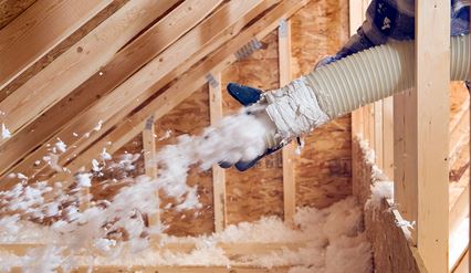

    ich dachte das auch sowas gehen würde.Eine Einblassdämmung dämmung2.JPG dämmung1.JPG

    Dämmmaterial ist Dämmmaterial - ob das jetzt Glaswolle oder Holzspäne sind ist erstmal egal.
    Jetzt mal angenommen Einblasdämmung lässt sich rein konstruktiv bei dir im Dach ohne großen Aufwand einbringen, so wie auf deinem Bild gezeigt einfach an ein paar Stellen die Ziegel wegschieben und reinlaufen lassen. Wie bekommst du dann die Dampdichtigkeit hin ohne von unten aufzumachen?
