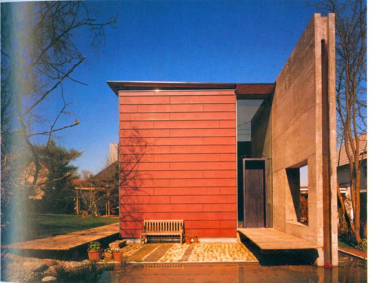

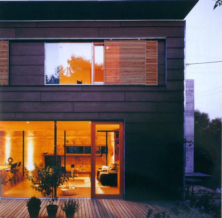

  6. #6 Gast036816, 28.02.2013
    dann stell ich dir ein beispiel ein, welches eleganter aussieht:
    wohnhaus reutlingen01.jpg wohnhaus reutlingen02.jpg wohnhaus reutlingen03.jpg
    ein wohnhaus in reutlingen, architekten Dolmetsch, Haug + Partner

  11. #11 Gast036816, 01.03.2013
    ich denke es geht dir um das dach! deinem eingangsbild fehlt zur idee die eleganz, so sieht es eher wie eine abschussrampe aus.

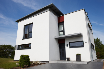

    Hier nochmal ein Bild aus dem TV, scheint aber genau das selbe Haus wie auf meinem ersten Foto zu sein.
    Ja, mir gehts ums Dach. Der Stil von diesem Haus aus dem TV gefällt mir schon eher. Hab gestern noch ewig gesucht, konnte aber keine weiteren Fotos finden. Das scheint wirklich extrem selten zu sein.

  14. #14 Gast036816, 01.03.2013
    grrr - schon wieder so eine werbeverseuchte seite, bei der man x-fach wegklicken muss, um ein bild anzuschauen.
    der dachaufsatz wirkt einfach zu plump, egal ob man das jetzt aus welcher perspektive deiner beispiele betrachtet. der absatz vom mauerwerk ist einfach überbetont. wenn du so etwas machen möchtest, dann mach es nicht wie auf deinen beispielen. die proportionen stimmen einfach nicht zwischen dem rücksprung und der flachen scheibe oben drauf.
    diese dachkonstruktion ist nichts besonderes. ist aber auch aufwändiger in der herstellung. du solltest es dann als kaltdach machen. je größer der vor- und rücksprung, umso wartungsaufwändiger wird das ganze - solltest du auch bedenken
