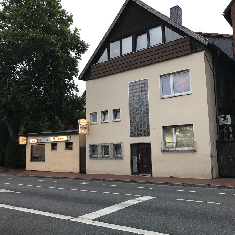

    Hallo zusammen, ich habe ein altes Haus gekauft, bei dem vor 15 Jahren das Dach neu gedeckt wurde.
    Leider wurde der Ortgang nicht mit Blech, Schiefer etc. verkleidet sondern mit Holz, so dass es jetzt total verwittert ist. Im Rahmen einer Fassadensanierung (Amierung etc.) würde ich auch gleich die Bretter mit streichen. Hat Jemand einen Tip, wie man diese dauerhaft optisch ansprechender gestaltet bzw. dauerhaft schützt, ohne das ich da in ein paar Jahren wieder mit einen Gerüst ran muss? Ich dachte an Schieferverkleidung. Kann man den einfach dort drauf nageln, nachdem ich die Bretter getrichen habe oder muss da eine Folie etc. unter, damit das Holz darunter nicht nass wird und gammelt? Vielen Dank im Voraus für eine Antwort.

    Was hast du denn für Dachziegel auf den Dachflächen? Auch die roten wie auf der Gaube?
    Dann wären Ortgangziele noch eine Option. Sind ja auf der anderen Dachfläche auch.

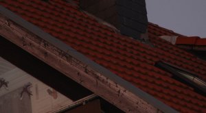

    Hier nochmal ein Bild auf dem man mehr sehen kann. Wenn ich dort diese Ortgangziegel dran mache, sind die Leisten doch trotzdem noch zu 80% sehen...

    Hubsteiger für eine Tag mieten und die Bretter streichen. Willst Du Dir nicht mal ein Gesamtkonzept für diese total unproprtionale Fassade überlegen welches Du dann Schritt für Schritt umsetzt. Mit dem Fenstertausch statt Glasbausteine etc. gibt es doch nur noch mehr Stückwerk.

    Hallo, vielen Dank für die Antwort und dem HInweis auf die unproprtionale Fassade... Kurz als Hintergrundinformation: Es handelt sich hierbei nicht um mein Eigenheim, sondern ein komplett an 3 Parteien vermietetes Objekt. Im unteren Stockwerk befindet sich ein Restaraurant (Eingang auf der anderen Hausseite). Die kleinen 2 x 3 Fenster sind die Toiletten des Restaurant. Die Glasbausteine sind das Treppenhaus. Daher steht eine Ändeurng des Gesamtkonzeptes nicht zur Debatte. Lediglich die Glasbausteine sollen raus und die Fassade neu verputzt werden. Zusätzlich soll eben eine Lösung gefunden werden, den Ortgang derart zu gestalten, dass er nicht mehr gestrichen werden muss, denn ein Steiger ist hier aufgrund der Strasse nicht ohne weiteres möglich. Ich möchte auch nicht alle paar Jahre ein Gerüst mieten und auf den Bürgersteig stellen. Daher die Frage: Wie kann man diese Bretter vollständig bedecken, so dass diese nicht mehr getrichten werden müssen? Machen Schindeln an dieser Stelle Sinn? Wenn ja, kann ich diese direkt auf die Latten nageln oder muss da Dachfolie etc. drunter?

    Mit Blech .

    Vielen Dank, dass wäre evt. eine Variante. Natürlich kann ich einen Dachdecker beauftragen aber die haben derzeit 1. kaum Interesse an solchen kleinen Aufträgen und 2. würde ich es gerne einigermaßen kostengünstig selber machen. Wenn das Gerüst steht, werde ich mal die Höhe des Brettes messen.
