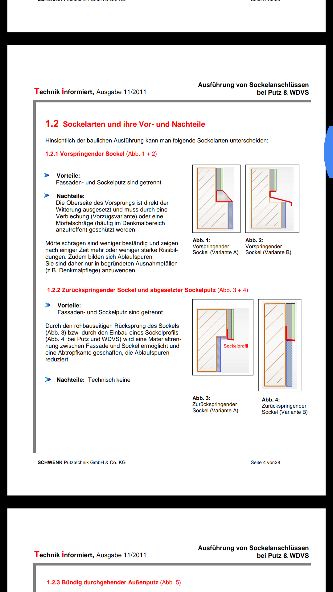

    mittlerweile ist an unserem Haus ohne Keller auch die Perimeterdämmung um die Bodenplatte angebracht worden. Dazu wurden XPS rundherum angebracht.
    Jetzt stell ich mir die zwei Fragen:
    1. in wie weit muss die Dämmung weiter behandelt werden? Sprich muss ich die verputzen, Dichtschlämme oder Bitum streichen, Noppenfolie, oder irgendwas anderes damit machen?
    2. wenn ich die weiter behandeln möchte um den sichtbaren Bereich optisch ansprechend zu gestalten, was muss alles aufgebracht werden um einen streichfähigen Untergrund zu bekommen?
    Teilweise wird die Dämmung im Erdreich verschwinden, teilweise wird eine Drainage mit Kieselsteinen drumherum laufen und ich vermute dann auch ein Stück noch rausschauen.
    In der Suche hab ich immer nur Hinweise zu Häusern mit Keller gefunden.

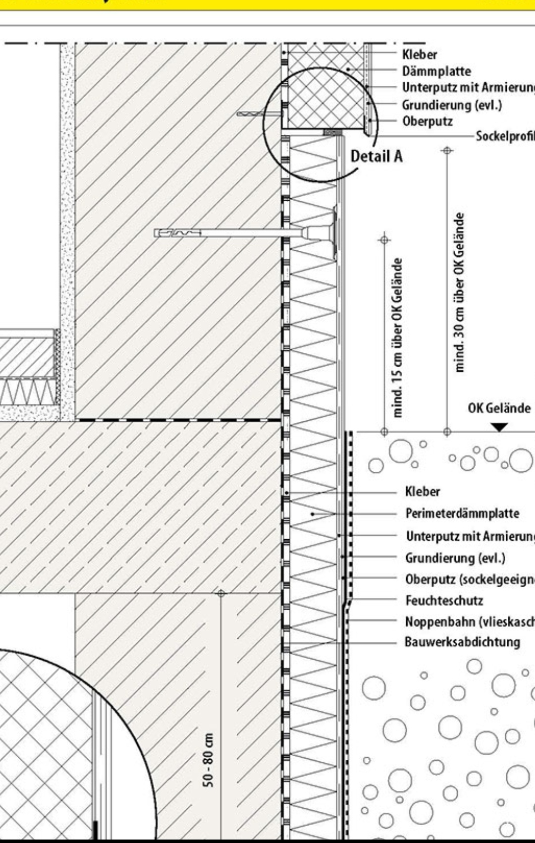

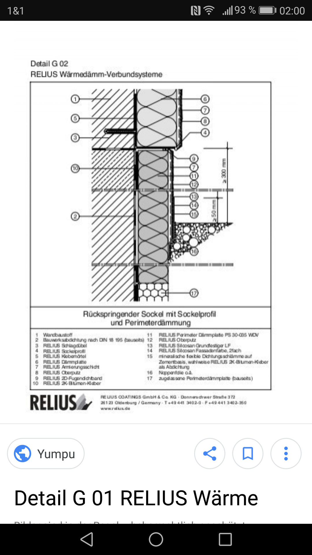

    Die Sockel Übergänge oder Bereiche, da gibt es wahrlich genug hier und auch im Web zig Beispiele zur Ausführung, es ist am Ende auch die Frage in welcher Qualität sie es erzielen möchten bzw was geschuldet ist, ich veranlasse im Sockel Bereich immer etwas mehr als die Lexmäulchen und Fabians... :D
    angefangen von der oft belächelten Noppenbahnleiste oder Profil, im belastenden Bereich wie Eingang etc Verblechung und ja ich empfehle auch die Verwendung von Noppenbahn 3lagig mit Gleitfolie und hau da nicht 2x Baufolie vor ... es gibt da also doch diverse Ansätze zur Ausführung die sich nach .
    optischen Anspruch
    der Lage des Gebäudes
    des MW einschalig mehrschalig Klinker etc
    des Aufwandes und damit auch der finanziellen Aufwendungen bewegen
    Prinzipell ist es kein Unterschied ob da ein Keller oder keiner ist, eine hohe Beanspruchung von GW oder Niederschlag schließe ich erstmal aus..
    Rückspringender Sockel oder nicht ...

    Danke für die Antwort mit den passenden Zeichnungen dazu. Jetzt kann ich mir auch vorstellen was gemacht werden muss und wie es später ausssieht.
    Werden die Dämmung dann entsprechend verputzen und somit auch im Sichtbereich farbig streichen können und den Bereich der Dämmung welcher im Erdreich verschwindet mit passender Noppenfolie schützen.
