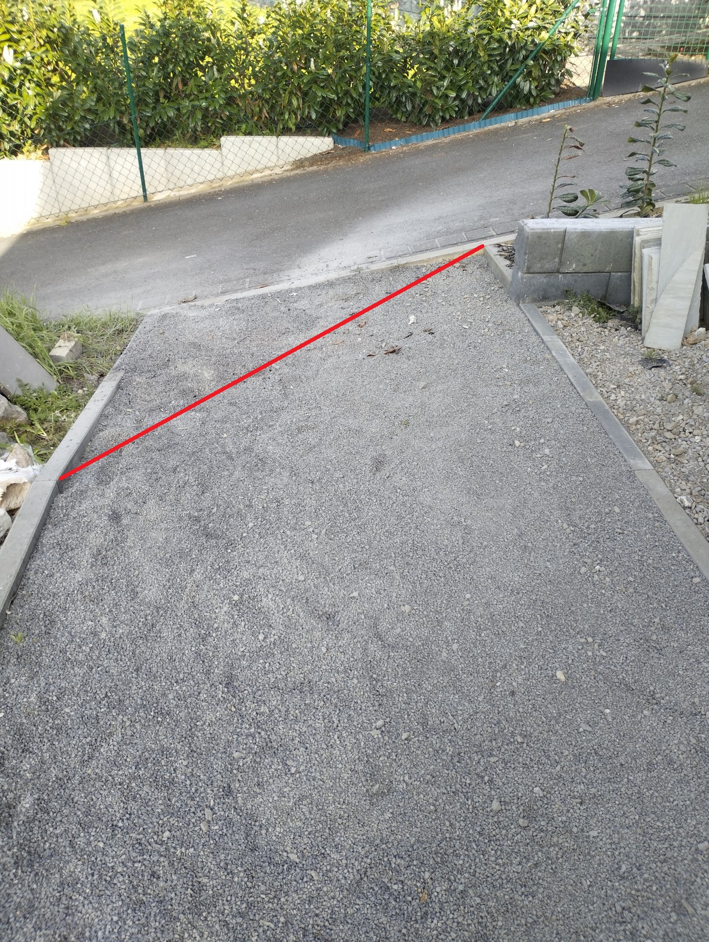

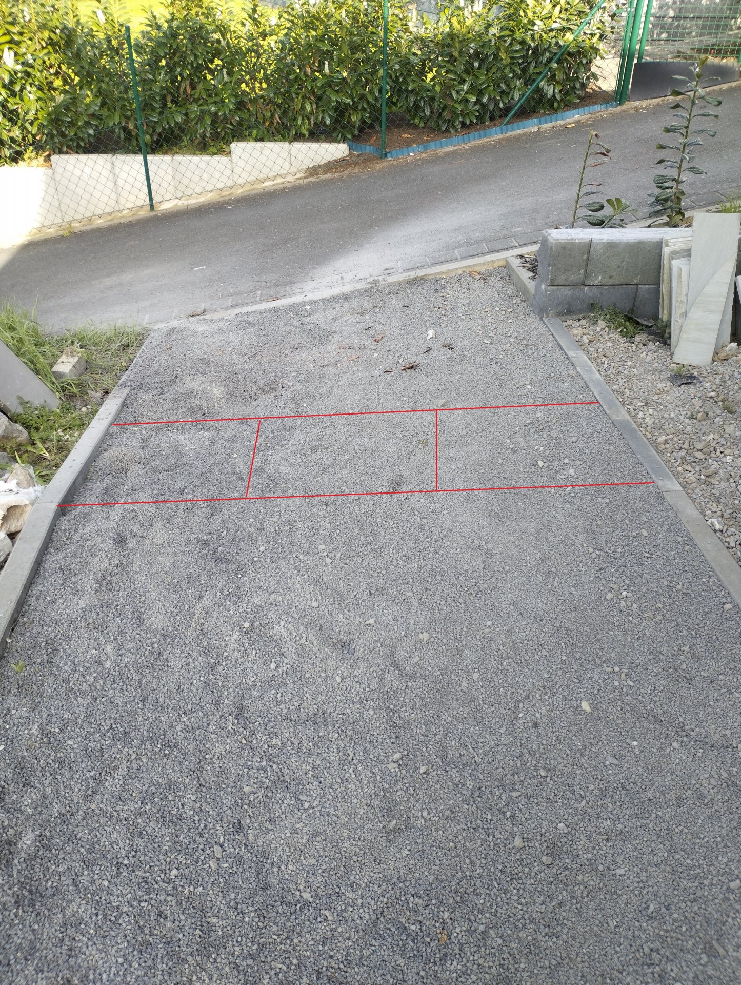

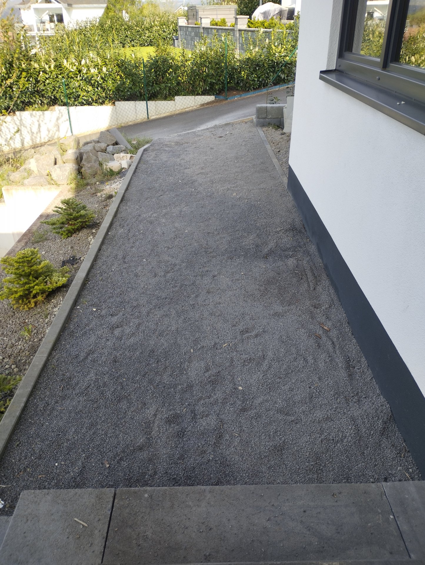

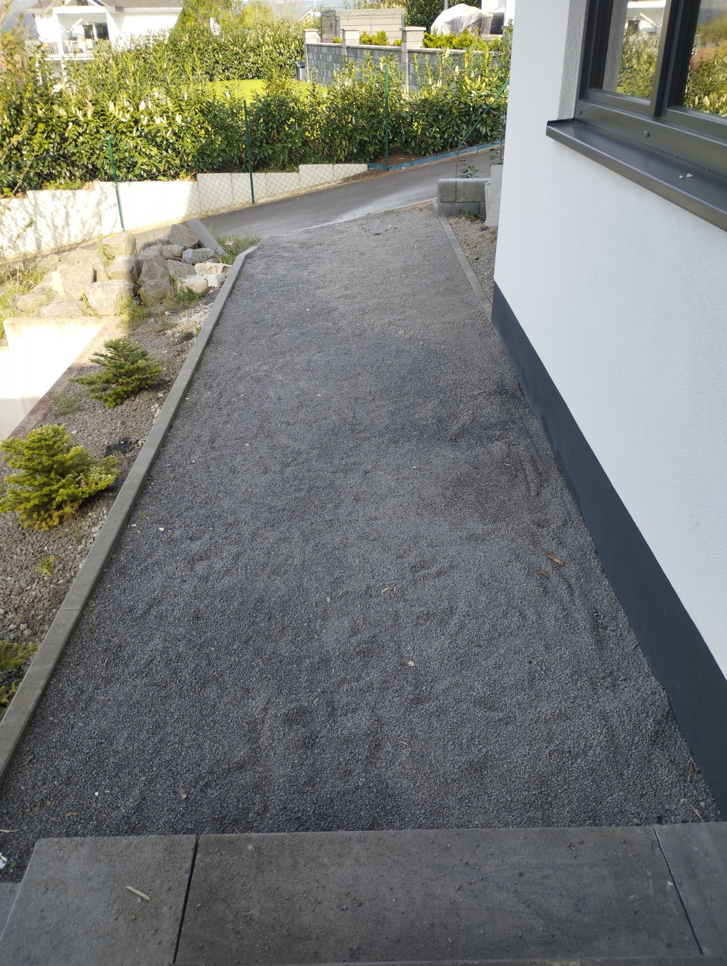

    Guten Tag,
    anbei sende ich euch zwei Bilder einer zu pflasternden Fläche. Es handelt sich dabei um einen kleinen Weg von der Straße zu unserem Hauseingang.
    Die Platten sind 60x40x2 und können nicht mehr geändert werden.
    Nun meine Frage: Wie realisiert der Profi das hintere Stück (Bild 2 und 3 im Anhang), bei dem es zu zwei Gefällen kommt:
    Gefälle 1: Straße abwärts
    Gefälle 2: Vom Weg zur Straße hin
    Ich bekomme es in meinem Kopf nicht zusammen wie ich das sinnvollerweise legen kann bzw. wie ich die Platten schneiden muss. Die gerade Fläche würde ich gerne im Drittelverband legen, da bereits andere Flächen schon so gelegt wurden.
    Kann mir da jemand ein paar Tips geben?
    Gruß Simon

    Da müssen die Platten komplett vom Knick im Kantstein bis zur gegenüber liegenden Seite an der Straße diagonal geschnitten werden.

    Also so?

    Du solltest noch den Putzsockel am Haus vernünftig abdichten, sonst nimmst die Pflastersteine bald wieder raus...

    Die Terrassen- Platten, nicht Pflaster, sind nur 2 cm dick ?
    Was sagt denn der Hersteller der Platten zur Verlegung, Verlegung im Gefälle, zum Unterbau und der Nutzung ?
    Entwässerungsrinne am Bordstein ?

    Ja genau.

    Ich habe bei mir auf der Terrasse auch 2cm Platten im Splittbett verlegt, da unter den Platten eine Bitumenabdichtung verbaut ist und ich nach wie vor die Möglichkeit haben wollte an diese zu gelangen.
    Der Hersteller führt diese Verlegart auch auf, empfielt jedoch im Splittbett 3cm Platten um das "kippeln" der PLatten durch das Eigengewicht zu minimieren. Ich konnte baulich bedingt wegen der Höhe allerdings nur 2cm Platten verwenden. Das klappte auch wunderbar und die Platten liegen nun 2 Jahre. Ja, die eine oder andere Platte kippelt etwas beim darüber laufen. Das lässt sich bei dieser Verlegart aber wohl nicht vermeiden.
    Ich habe um die Bitumenabdichtung zu schützen, 5mm Vlies unter den Splitt gelegt. HIer würde ich in Zukunft dünneres Material nehmen um das Setzen zu verringern. Auch würde ich statt 2-5mm Splitt beim nächsten Mal welchen mit 0-Anteil nehmen und statt der herkömlichen Fugenkreuze welche mit Teller nehmen. Diese verhinden dann das "hochwandern" des Kreuzes zwischen den Platten.
    Vermutlich nehme ich die Platten wenn ich viel Langeweile habe noch einmal auf und ändere diese Punkte entsprechend ab.
    Gruß, Marcel

    Hallo Marcel
    Auf der Terrasse, ebene Fläche, alles gut.
    Aber jetzt hast du eine Zuwegung zum Haus, im Gefälle ....
    - Lose Verlegung ?
    - 2 cm dicke Platten ?
    - Regen ?
    Was machst du, wenn die Männer mit den Klavier kommen oder dein neuer Tresor angeliefert wird ?
