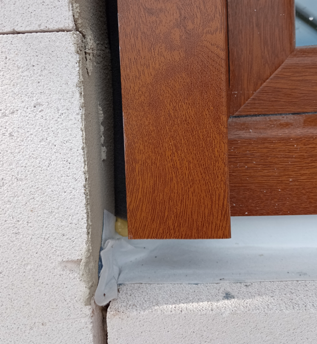

    in meinem Neubau aus Porenbeton wurden die Fenster eingebaut. Als nächstes sollen außen Fensterbänke aus Alu eingebaut werden. Wenn ich Putzabschlüsse verwende, müssen diese dann an der Laibung anliegen oder ist eine Fuge notwendig, um die unterschiedliche Ausdehnung infolge von Temperaturänderungen auszugleichen?

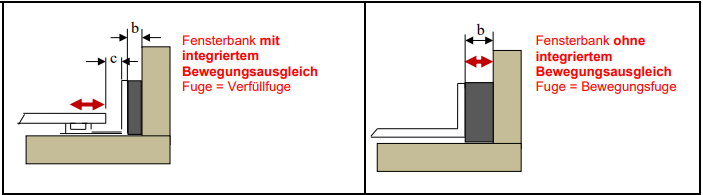

    Das heißt, dass Putzanschlüsse nichts taugen und man sollte nur Gleitanschlüsse verwenden?
    Auch eine Bewegungsfuge hillt nichts? In der Richtlinie Fensterbank habe ich diese Skizze gefunden. Unklar ist mir, wie die Bewegungsfuge rechts überputzt werden soll. Denn wenn sie sich bewegt, wird der Putz reißen.

    Dass ist so pauschal nicht richtig!
    Wenn die Gleitstücke zwischen die Laibung gequetscht werden, dann sind diese genauso kacke wie die einfachen Putzanschlüsse.
    Wenn du rechts und links 6 mm Luft lässt und beim Verputzen darauf achtest, dass auf dem Putzstück auch nochmal 6 mm Luft gelassen werden, dann kannst du im Anschluss alle Fugen mit einer Rundschnur füllen und anständig versiegeln.
    Wichtig! Denk auch daran unter der Fensterbank die Wanne auszubilden und dass Alubänke in aller Regel unter den Blendrahmen gesteckt werden.

    Hier ein Bild.Das Fenster hat einen FBA. Seitlich wird der Verputzer eine Platte aus EPS einbauen und überputzen.
    Das Bild oben von rbb-aluminium zeigt Gleitendstücke. Wenn die Montage auch mit Putzabschlüssen möglich ist, möchte ich diese verwenden.

    Ja, auch auf dem Gerüst in luftiger Höhe. Ob es nun 6, 4 oder 10 mm sind spielt nur Bedingt eine Rolle, wichtig ist, dass die Bank sich in Abhängigkeit der Länge und der Temperatur bewegen kann.
    Und wenn du meinst, dass Fensterbänke aus Granit (oder was auch immer du nehmen würdest) weniger Fugen hätten, dann bist du auf dem Holzweg.
    Und eben wegen dieser Fugen ist die zweite Dichtungsebene ein extrem wichtiger Punkt in der Bauausführung.

    Ich sehe kein Bild von rbb, sehe nur eine Prinzip Zeichnung. Rbb hat viele Varianten im Programm...
    Gleitendstücke werden/können/dürfen/... auch überputzt werden... je nach Hersteller und Typ muss man halt das passende suchen.
