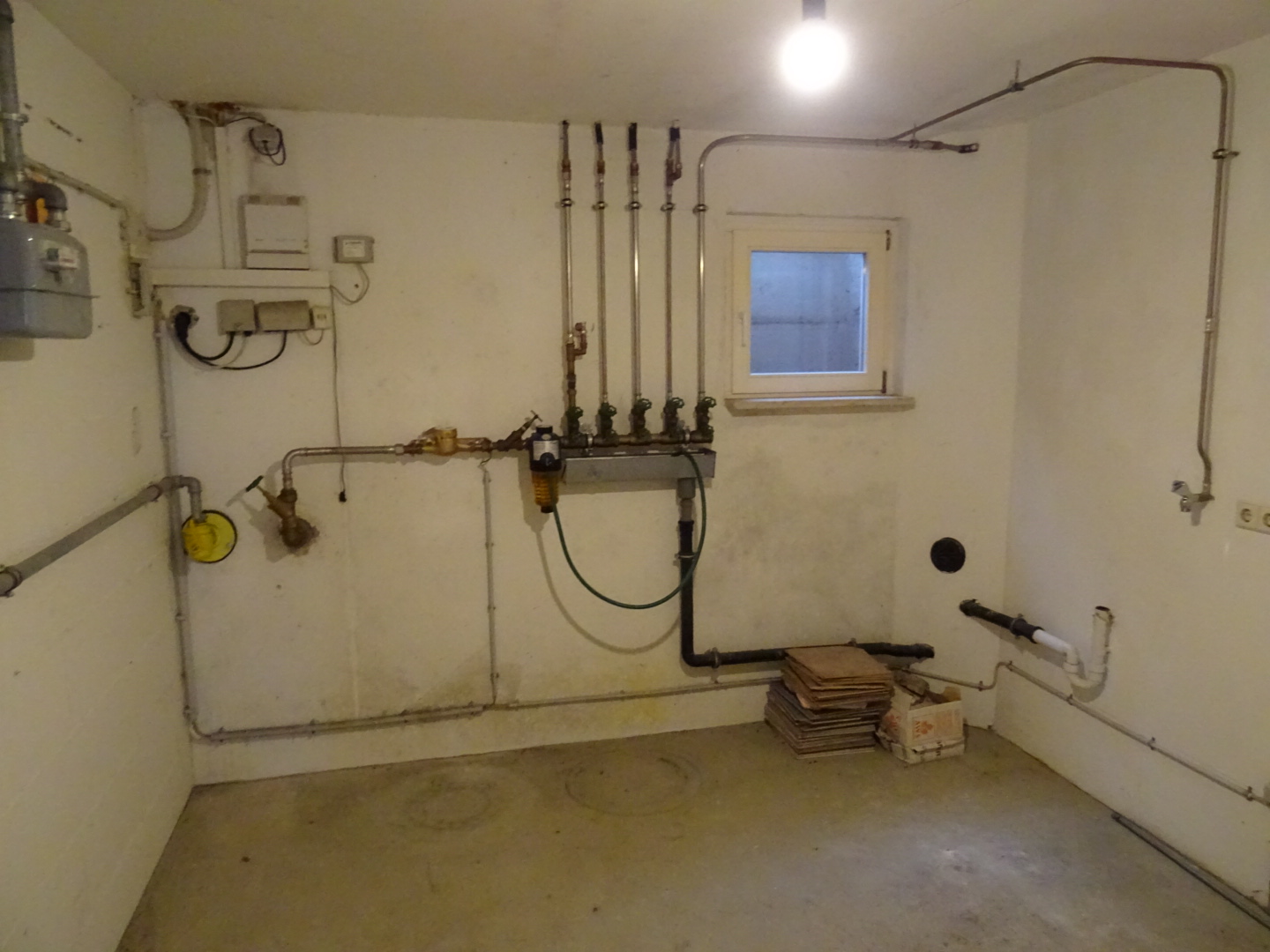

    Wir haben ein Haus gekauft. Massivbauweise BJ 95/96. Nun hat mir ein Bekannter mit dem ich über ein paar Schönheitsupdates im Bad gesprochen hatte etwas Angst gemacht und meinte, er würde die Rohre neu machen, falls es keine Kunststoffrohre sind. Kann mir jemand sagen, ob das entsprechend dem Baujahr zu erwarten ist? Ich bin bisher nicht davon ausgegangen, dass man in einem 25 Jahre alten Haus schon die Rohre wechseln sollte. Wenn das jetzt aus den 50ern wäre, wäre das für mich noch nachvollziehbar. Rohre tauschen würde ja im Zweifel bedeuten die Wände aufzuspitzen, was ich jetzt nicht vorhabe. Hier mal ein Foto aus dem Keller. Er meinte das wäre Edelstahl und sieht für ihn so aus als dass es noch nicht so alt wäre, also wohl irgendwann mal neu gemacht wurde.
    Bei der Gelegenheit wollte ich auch fragen, ob man an der rechten Seite ausser einer Waschmaschine auch noch ein Waschbecken anbringen könnte. Ein Siphon ist ja da, aber offensichtlich nur ein Wasseranschluss (kalt), wobei mir das im Zweifel reichen würde, wenn man da nur Kaltwasser hätte.

    Edelstahlrohre brauchst du nicht austauschen
    Waschbecken an der Stelle geht klar
    rückstauebene solltest du trotzdem prüfen aber zum Spaß ist der Siphon und das Abwasser Rohr ja nicht montiert
    wo sind die Fotos der warmwasser Leitungen bei der Gasheizung ? Ich seh da nur „kalt »

    Ist halt die Frage ob die im ganzen Haus verbaut sind. Hatte nur mal gelesen, dass Edelstahl sehr teuer ist und deswegen nicht so viel verbaut wurde. Aber evt. Ist das ja ein Qualitätsmerkmal.
    Die Heizung ist im Obergeschoss.

    Na dann stell doch mal die Fotos von den Warmwasser Leitungen ein.
    Ich wüsste nicht warum man im Keller Edelstahl verbaut und dann In der Wand was anderes … was überhaupt ?

    Kunststoffrohre können wie Edelstahlrohre auch verkalken. Ob man die nach 25 Jahren austauschen muss? Vor so einer Entscheidung vielleicht mal in ein solches Rohr hineinschauen. Z.B. mit einer USB Endoskopkamera. Die kann man erstaunlich günstig kaufen.

    Also oben an den Stahlrohren sind Kunstoffrohre angeflanscht…

    Wenn Kaltwasserrohre nennenswert verkalken, dann wären die Warmwasserrohre schon komplett dicht.
    Hat die Anlage denn überhaupt Probleme, oder sucht man hier nur nach Problemen?

    @chillig80 and @Fred Astair vielen Dank. Ich hatte erst vermutet, dass das nur eine Kunststoffisolierung ist.
    @simon84 danke dir, ich hab leider noch keine Fotos con den Warmwasserrohren da ich den Schlüssel erst übermorgen bekomme. Der Bekannte ist Sanitärinstallateur und meinte nur man sollte die Rohre prüfen. Aber dass Plastik oder Edelstahl sicher noch in Ordnung wären. Der hat halt ein Haus aus den 50ern gekauft und praktisch kernsaniert.
    Ich möchte eigentlich nur ein paar Waschbecken und Kloschüsseln tauschen. Der Rest ist noch ok.
