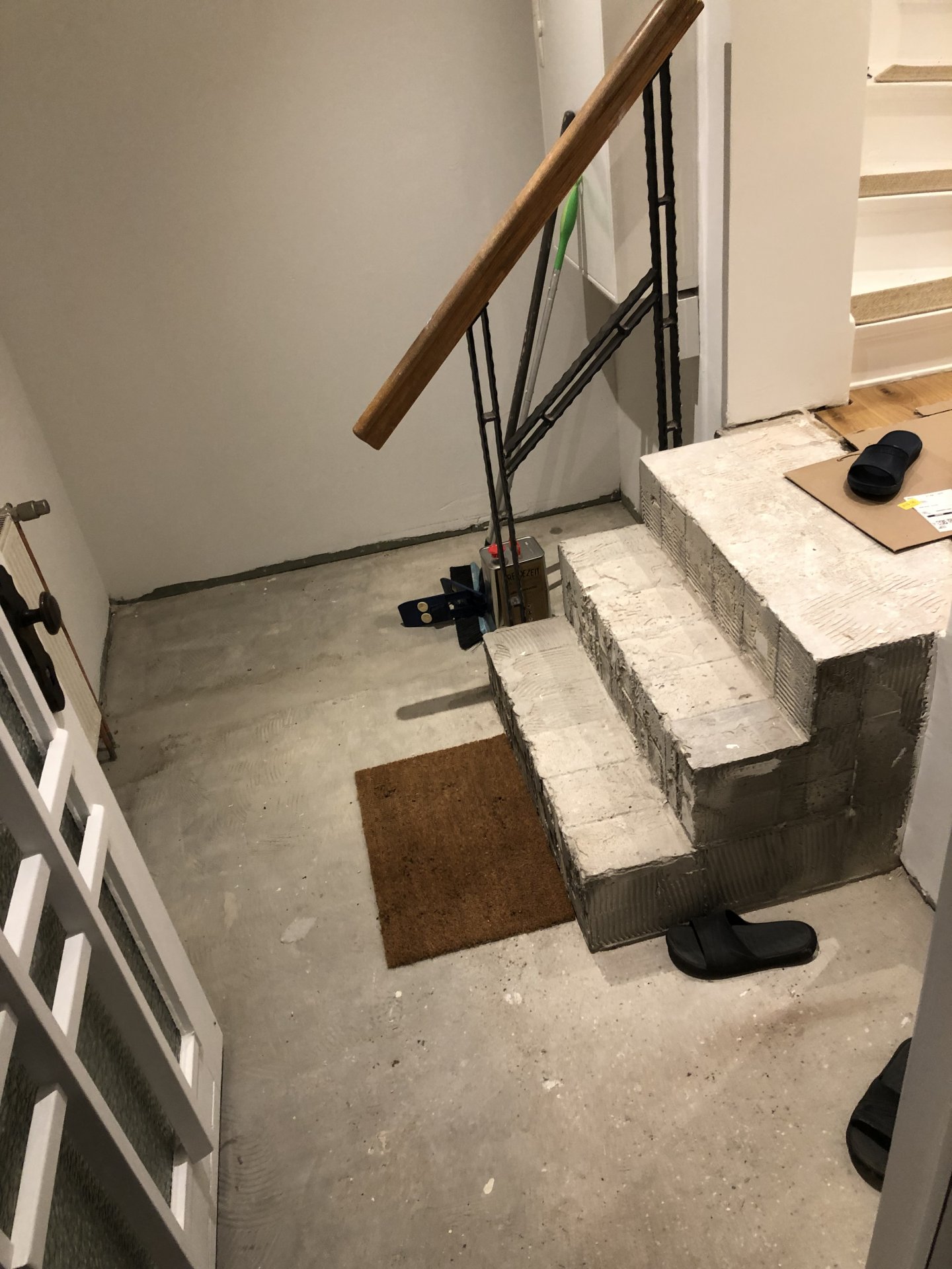

Wie reiße ich diese Treppe ab?
Diskutiere Wie reiße ich diese Treppe ab? im Sanierung konkret Forum im Bereich Altbau; [ATTACH] Wie reiße ich diese Treppe ab?

    Ich besitze keinen Presslufthammer und einen mieten ist mir zu teuer und die Besorgung zu aufwendig.
    Flex und Spitzhacke?

    Wow. Wie lange möchtest Du den Staub um Dich haben?
    Fetter manueller Vorschlaghammer. Bohrhammer. Hammer und Meißel.
    Oder aber Du kneifst den Arsch einfach mal zusammen und holst Dir passendes Werkzeug. Den Abbruchhammer gibt es bald in jedem Baumarkt zu mieten. Zu aufwändig? Das war als Witz gedacht, oder?

    Dann vielleicht einen guten Elektro- bzw. Abbruchhammer.
    Oder Teelöffel und Essstäbchen.

    Zerschneiden also Flex etc. ohne Wasser wird in dem kleinen Raum sehr übel was den Staub angeht.
    Sogar mit Staubschlucker.
    Nur manuell wird ewig dauern.
    Bohrhammer und ordentlich zerlöchern/zerbohren, dann mit 5kg Hammer kleinmachen wir schon irgendwie gehen aber mit "Spitzhacke" so wie du dir das vorstellst wird es nix.
    Ich würde elektrisches Werkzeug zum Zertrümmern falls nicht vorhanden mieten und loslegen.
    Oder nen Handwerker beauftragen ?

    Wenn ich große Fundamente oder ähnliches weghau, dann bohr ich im Abstand von 10-20cm Löcher mit dem Bohrer ein bißchen zur Seite bewegen sodass ein normaler Meißel reinpasst und hau anschließend mit einem Vorschlaghammer drauf. Das geht schnell, ist Staubarm und man hat handliche Stücke.
