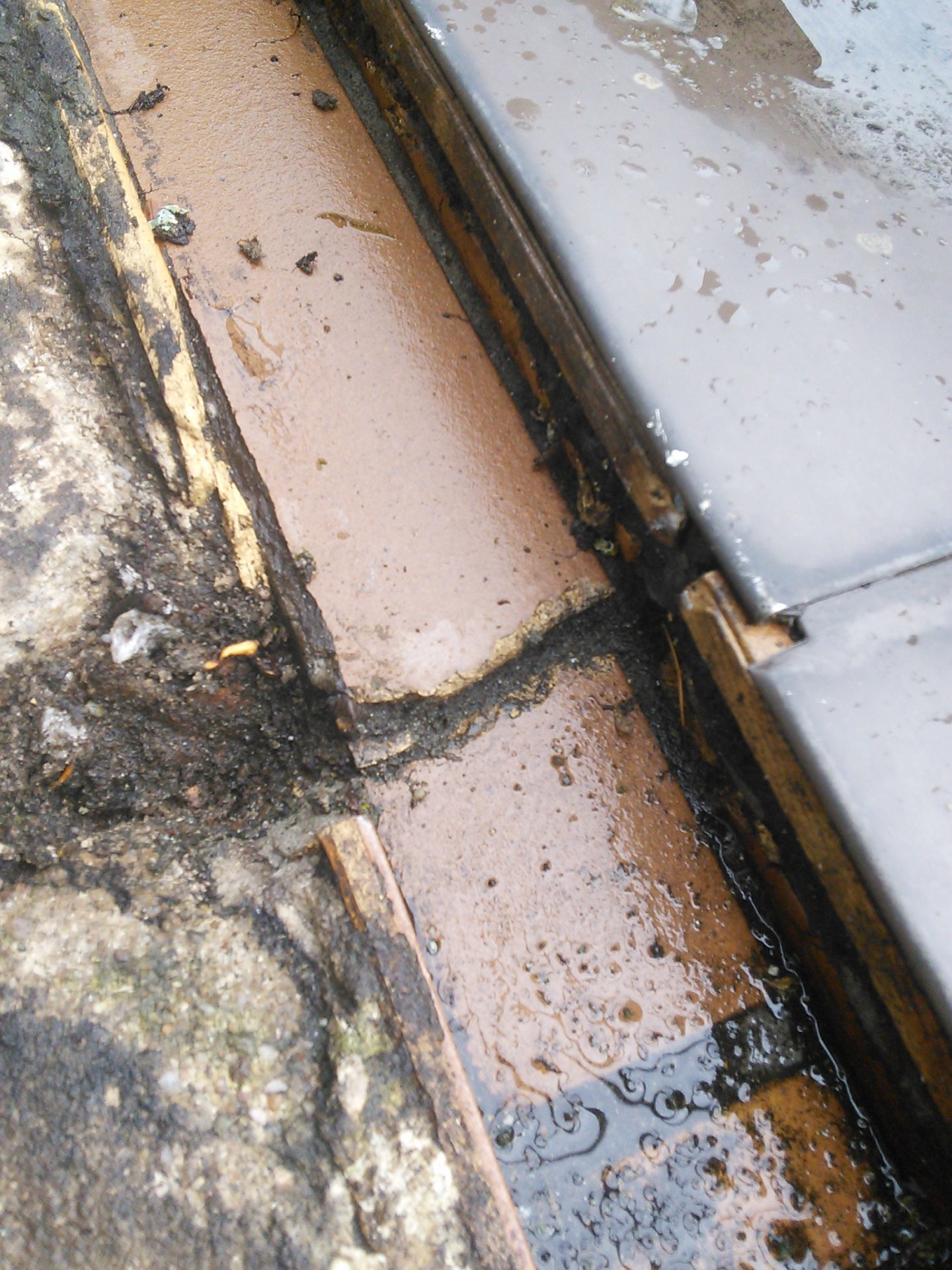

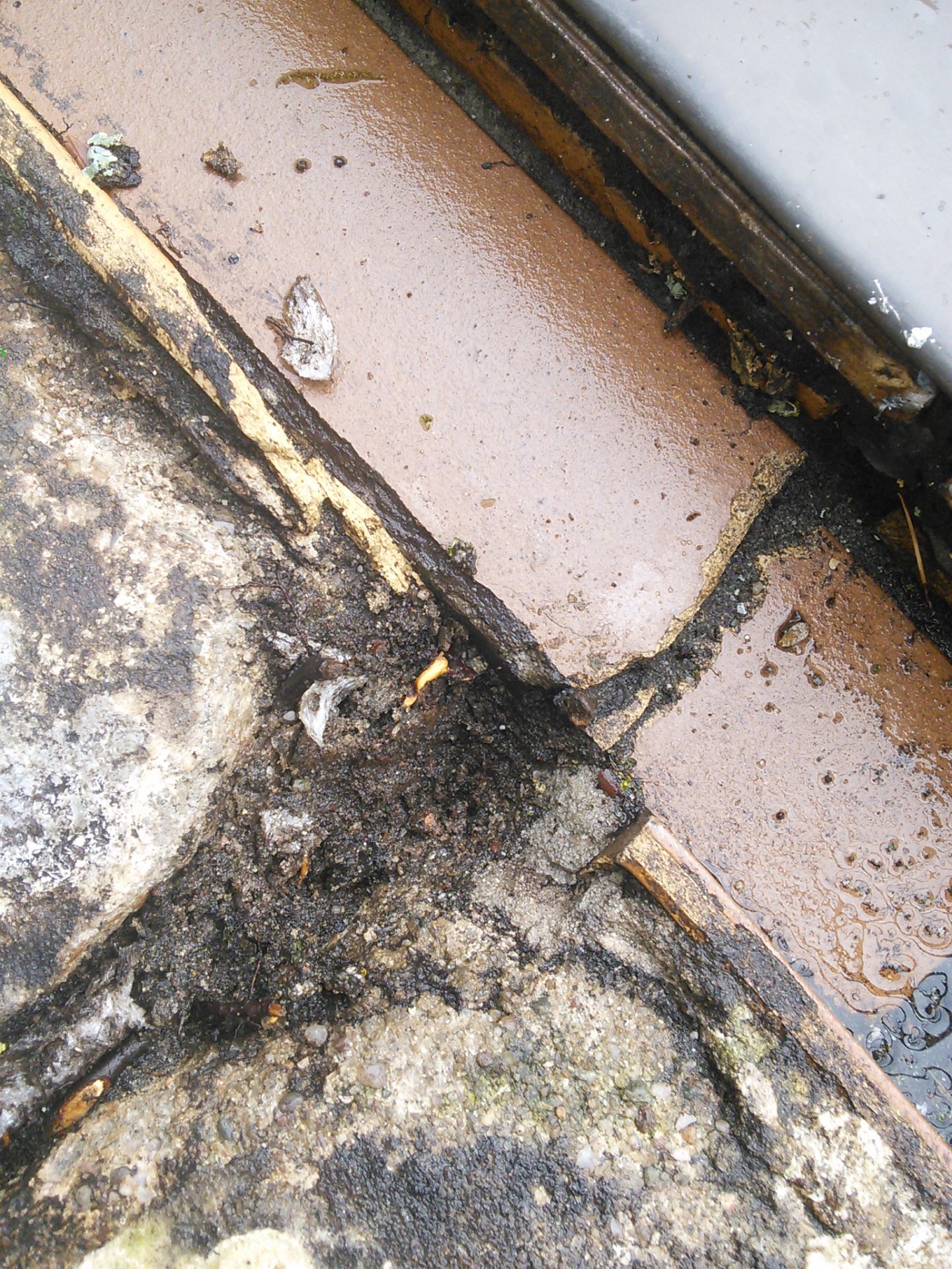

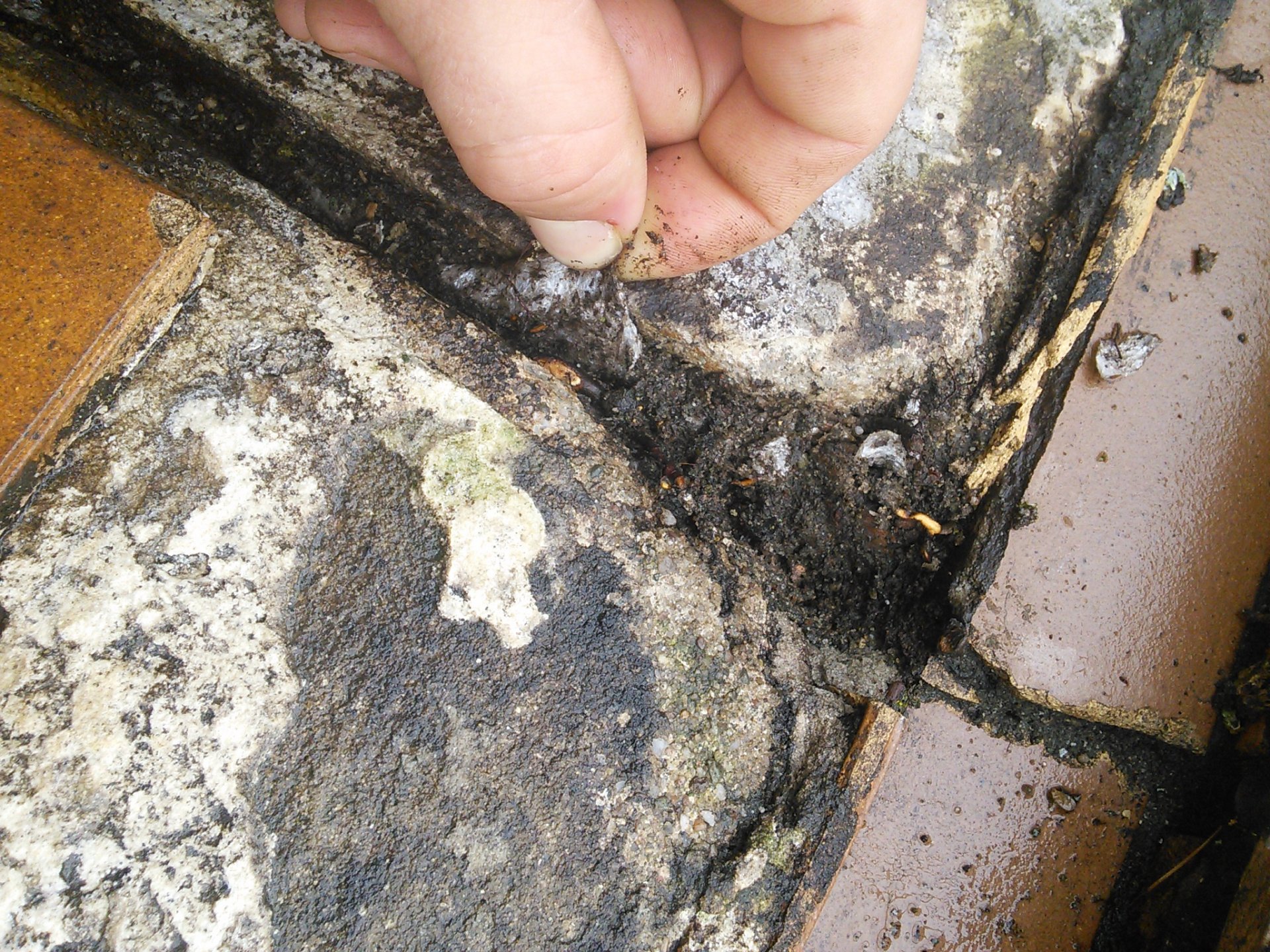

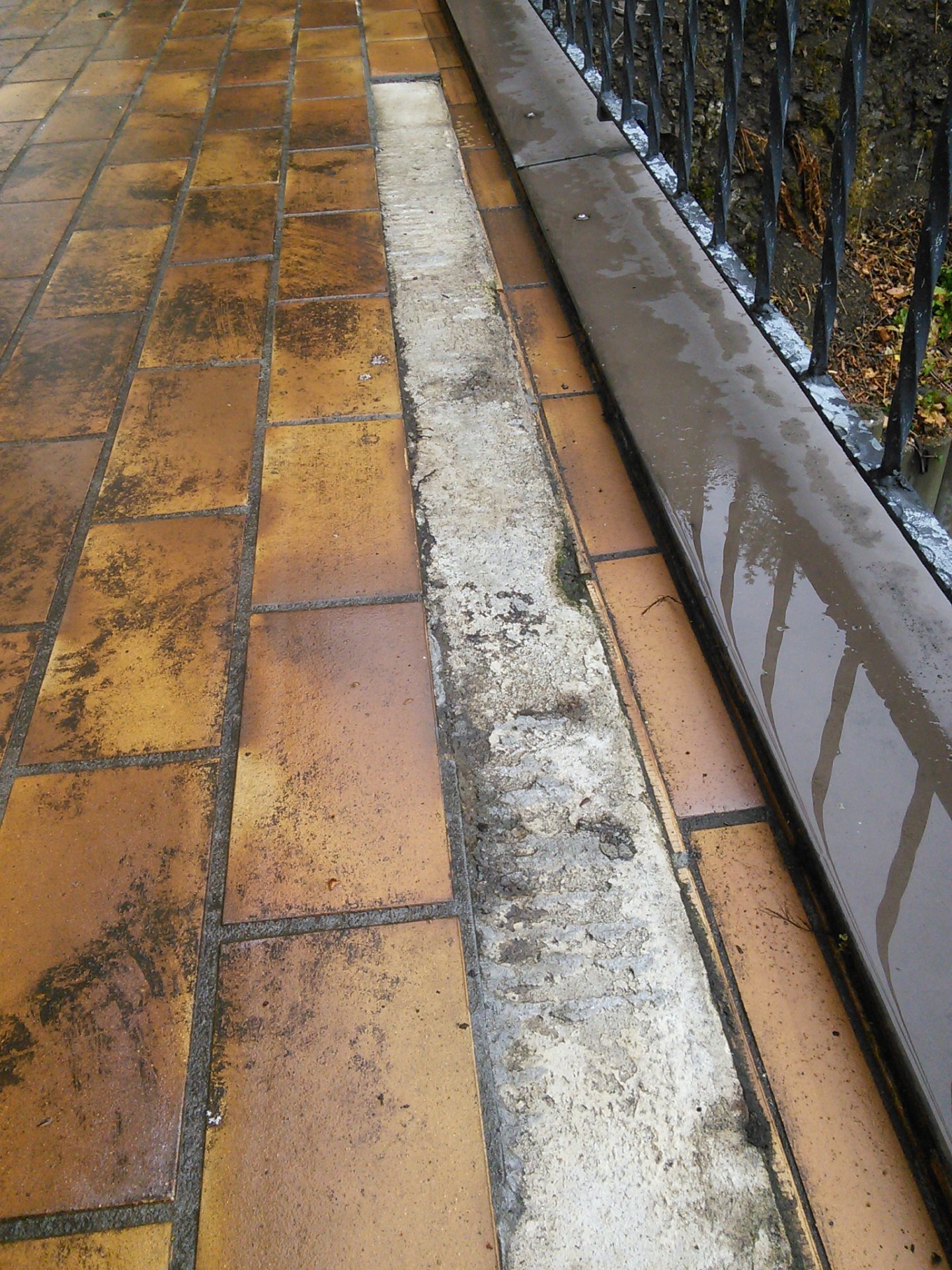

    Hi,

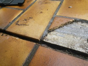

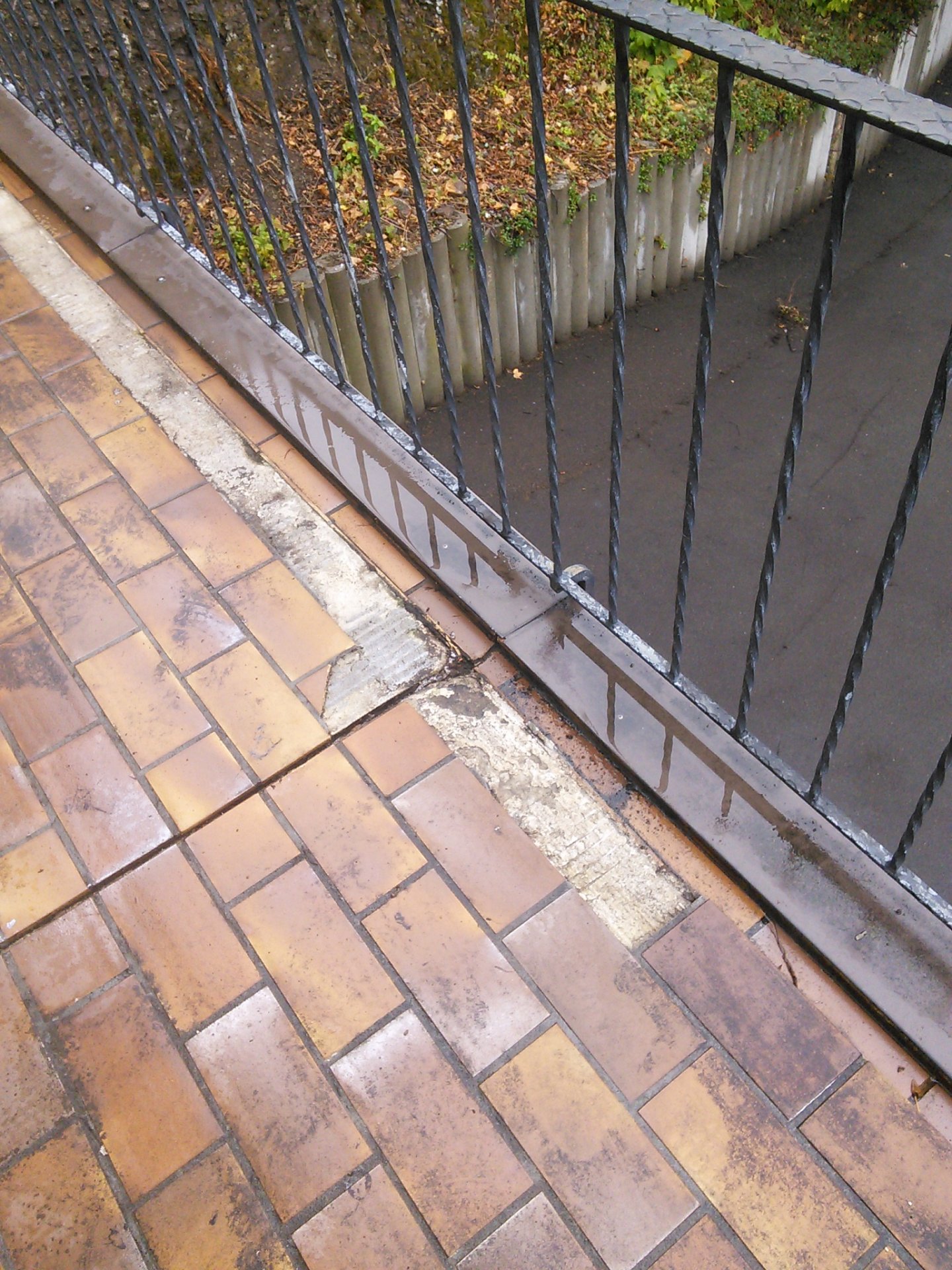

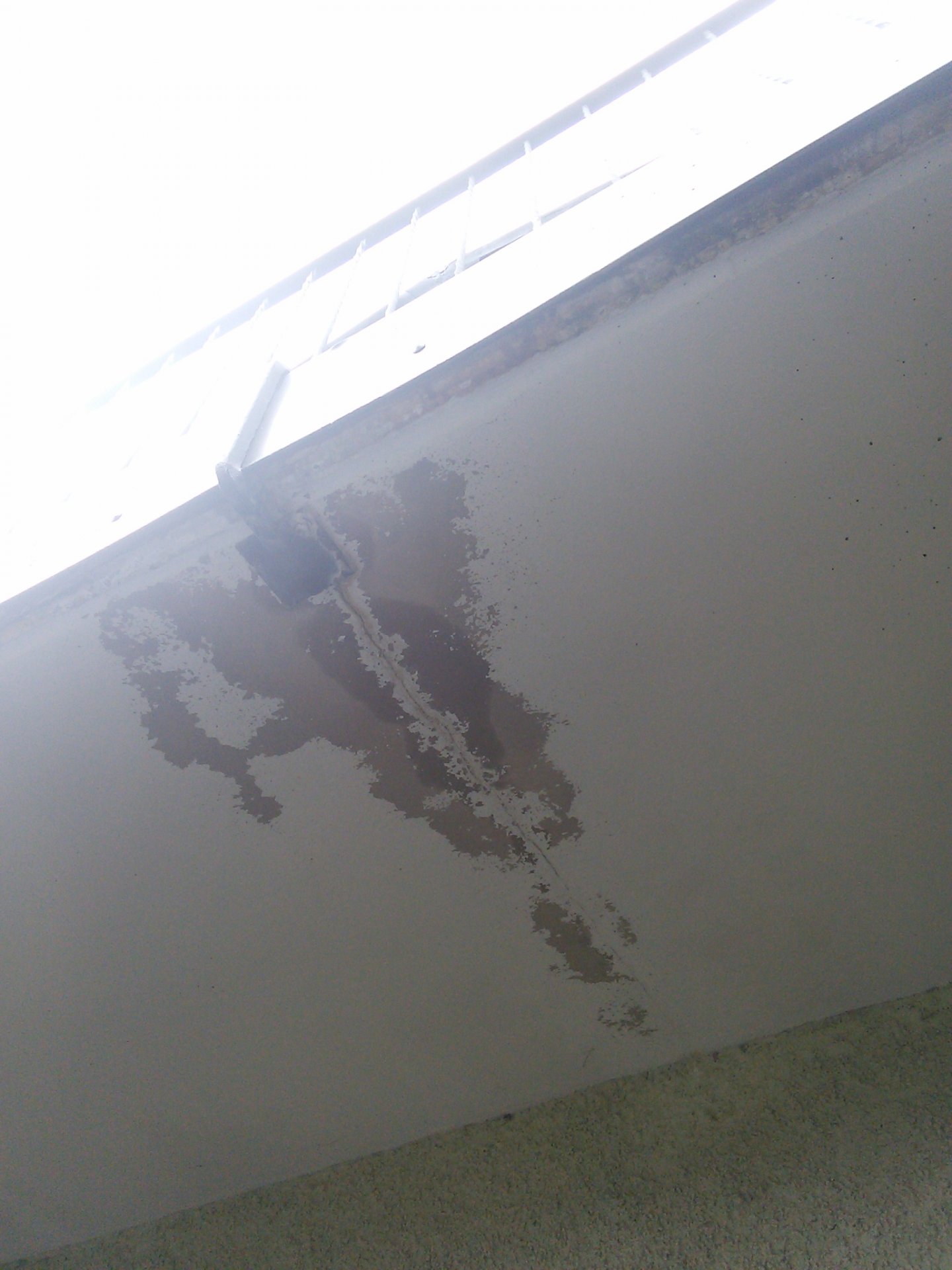

    in der Wasserablaufrinne des Balkons meines Hauses ist eine kleine Birke gewachsen, und hat den Ablauf verstopft und die Fliesen weggesprengt. Zudem ist unten am Balkon ein Riss zu sehen, aus dem Wasser raustropft. Gut mittlerweile nachdem die Birke weg ist, zeigt sich da nur noch ein Wasserfleck bei Regen. Ich gehe aber mal start davon aus, dass wenn sowas im Winter gefriert, dass das schlecht ist.
    Ich müsste nun wissen wie ich bei der Reparatur vorgehen muss und welches Material dafür geeignet ist.
    Ich dachte ich gehe so vor:
    - Reste der Baumwurzel so gut es geht rausmachen
    - Verschobene und lockere Fliesen entfernen
    - Riss füllen
    - abschleifen
    - neu Fliesen
    Wichtig ist mir vor allem, dass das Wasser nicht mehr in die Substanz vom Balkon läuft.
    Gibt es da irgendein Harz welches gut die Risse füllt?
    Evtl. besteht die Möglichkeit, dass ich einfach nur eine Art Harz einfülle und jetzt nicht neu fliese, sondern das erst nach dem Winter mache? Ich denke nämlich, dass ich auch das Geländer und die Bleche entfernen muss, da dort Fliesen teilweise auch beschädigt sind und mir fehlt grade absolut die Zeit.

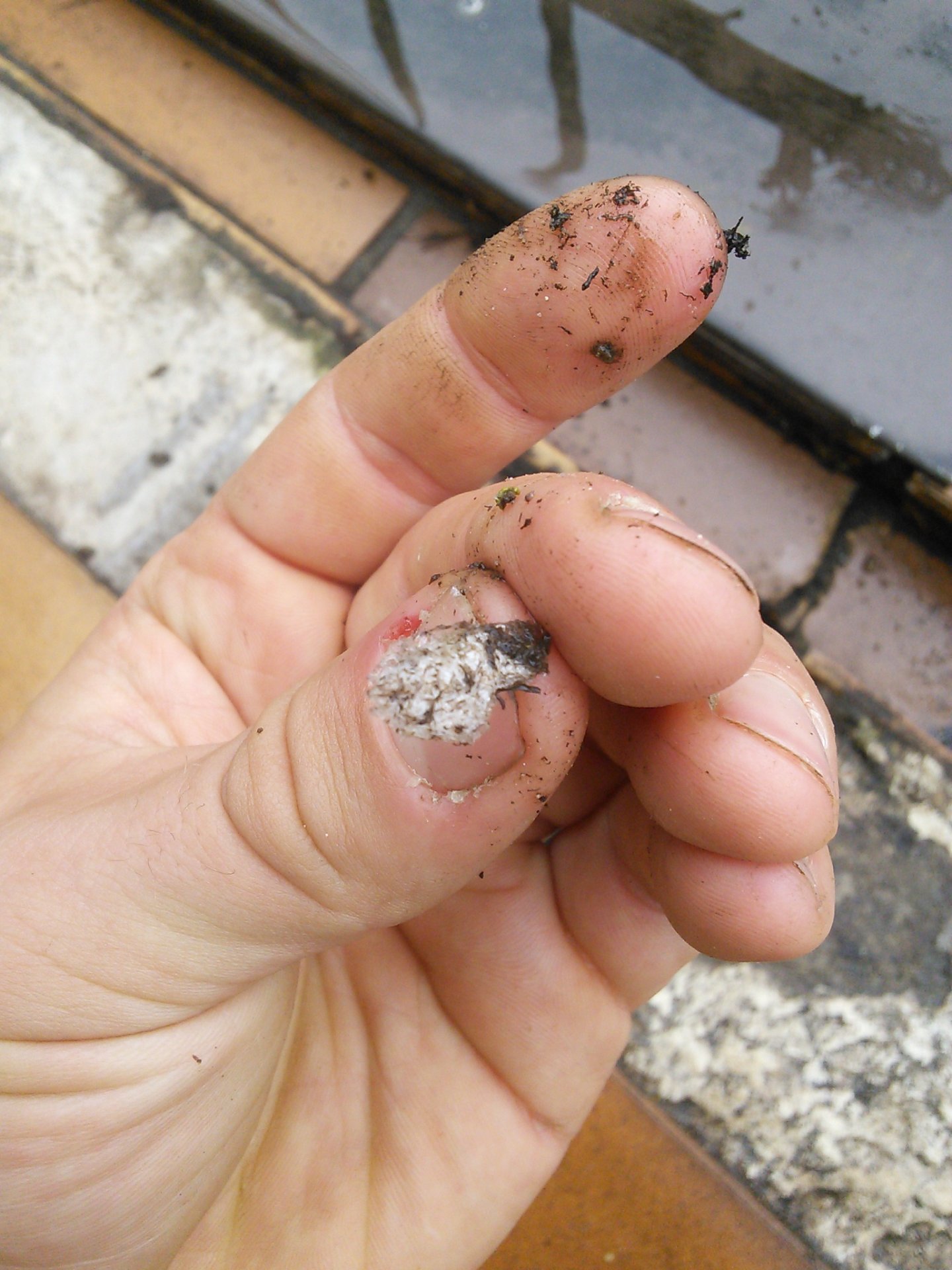

    Achja, da ist auch irgendeine Art Lage Schaumstoff/Kunststoff drinnen (siehe auf dem Bild mit dem Finger). Was ist das und was bezweckt das?

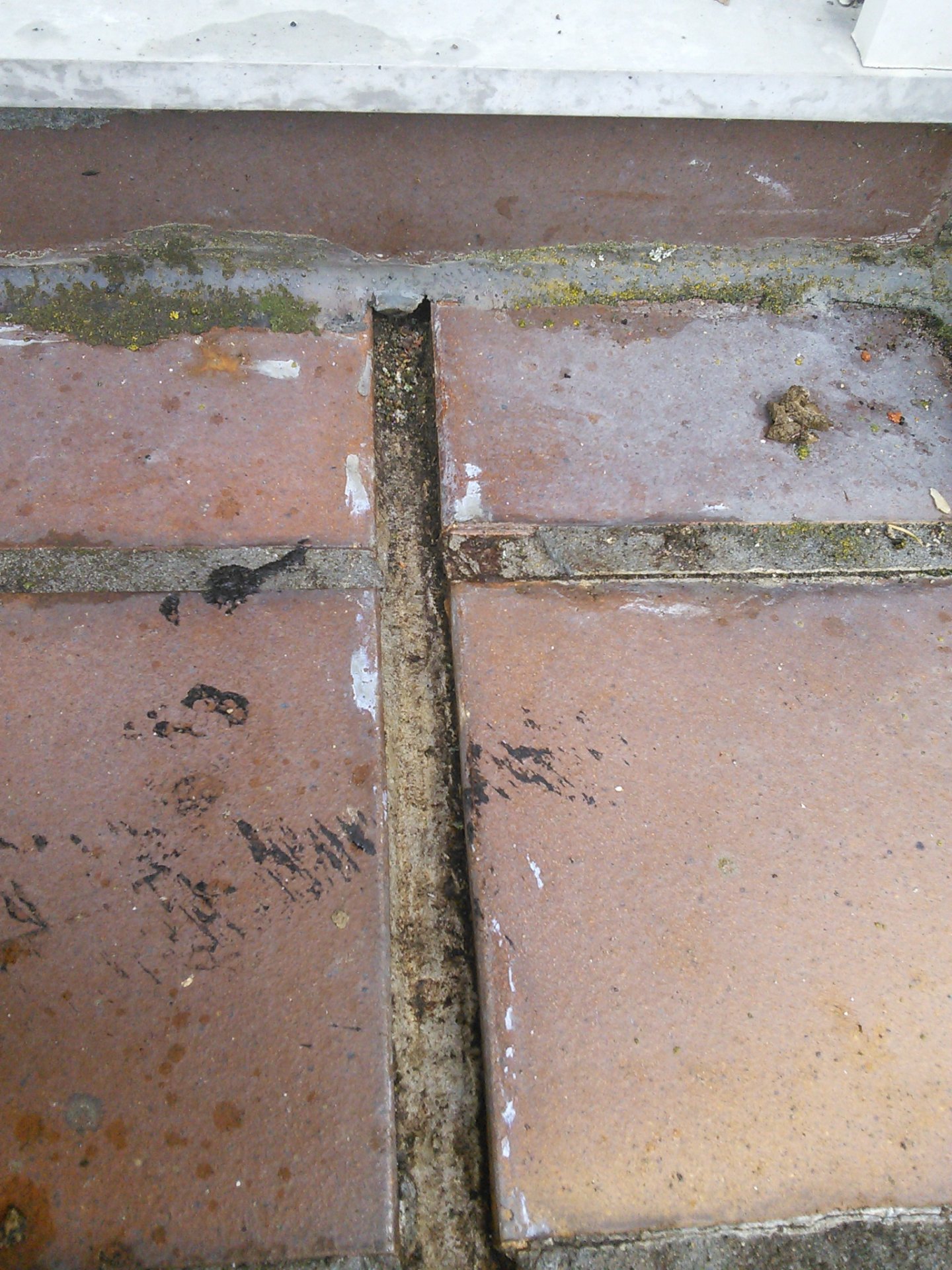

    Und was ist die mittlere Fuge im Balkon? Dient das zum Ablauf oder ist das eine Art Dehnungsfuge? Kann das sein, dass die einfach mit Silikon gefüllt war? Besteht der Balkon aus zwei Teilen und ist deshalb dort der Riss unten, weil der Baum da leicht hineinwachsen konnte?

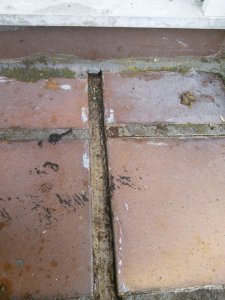

    An der Stelle ist eine Bauteilfuge, der Balkon wurde aus 2 Teilen gebaut.

    Hast du ne Ahnung was in soner Bauteilfuge drinnen ist? Weisst du was das weisse Plastikzeugs ist?
  4. #4 simon84, 07.09.2018
    23.429
    7.000
    Könnte z.B. Styropor sein, benutzt um die Bauteile gegeneinander zu entkoppeln. Obendrauf vielleicht Silikon in der Fuge.

    bevor du hier Fliesen draufmachst, schau dir mal das Video an.
    Dort sieht man wie man Fliesen fachgerecht auf Balkonen verlegt.
    Du kannst diese Fuge mit was auch immer verschliessen. Das wird nicht kriegsentscheidend sein.
    Diese Fuge ist nämlich von oben vor Wassereintritt zu schützen.
    Dazu sind Fliesen aber nicht geeignet.
    Prinzipaufbau:
    Balkonplatte abdichten, also auch die Fuge
    Drainage
    Fliesen
    Das "Hauptwasser" fliesst auf der Fliese weg
    Das "Restwasser" wird durch die Drainage abgeleitet
    Die Balkonplatte bleibt trocken.
    Leider wird der Prinzipaufbau bei dir aber mit einem mittelgroßen Umbau des Geländers verbunden sein.
    Alternativ Flüssigkunststoff
    simon84 und snakeplissken gefällt das.

    also in der Fuge ist noch ein tieferer Spalt irgendwie. Das möchte ich jetzt erstmal füllen.
    Welche Materialien gibt es, die ich da reingiessen kann?
    Dann mache ich Silikon in die Fuge.
    Der Rest ist erstmal nicht so wichtig. Aber momentan ist die Fuge mit dem tieferen Spalt/Riss, wie eine Drainage welche die Feuchtigkeit in die Substanz leitet.
    Soweit funktioniert die Drainage der Fliesen erst einmal.
    Bin mir nicht sicher ob das wirklich alles ab muss und abgedichtet wird. Ich denke es ist hauptsächlich die Fuge.

    Ja, das ist für innen. Das Video soll dir nur zeigen, dass Fliesen, bzw. deren Fugen nicht wasserdicht sind.
    Damit wollte ich dich auf die Komplexität hinweisen.
    Also bitte keine Innenabdichtung für außen verwenden.
    Flüssigkunststoff ist z.B so etwas.
    Startseite KEMPEROL
    Da gibt es viele Hersteller.
    Eigentlich gibt es für eine dauerhafte Lösung nur 2 Möglichkeiten.
    V1
    Fliesen runter und dann erneuter fachgerechter Aufbau mit Fliesen.
    Das bedeutet aber vermutlich große Umbauten, da hier Detailpunkte einzuhalten sind.
    V2
    Eine Abdichtung darüber. Dann sieht man aber keine Fliesen mehr.

    Also das 'innen aussen geschnatterl' ignore, für eine kurzzeitige Lösung über den Winter. Ich nehme an die Unterseite des Balkons ist für Sie auch zugänglich? 1 öffnen der Trennfuge/Arbeitsfugen zwischen den Platten und zwar komplett-von unten Auftrag eines PU aber mind. mit 20% Dehnfähigkeit richtig satt einspritzen und glatt ziehen 2.abhängig von der Stärke Einlage von oben Dichtschnur/Füllmaterial und Verschluss oben PU und nachfolgend Material wie in 3 3.MB2 k oder gleichwertiges Produkt auf die ausgebildete Rinne aufziehen ( Konsistenz Pinsel einstellen) - d. h. Belag säubern ggf lose Fugen raus, es muss relativ trocken sein ggf ein Primer oder Haftbrücke nach Hersteller aussuchen. Wichtig ist das Sie die Arbeitsfugen erhalten und dort nichts starr verbauen, wie gesagt das ist ein provisorischer Schutz für den Winter und nicht als konforme Ausführung zu sehen. Da ich aus Ihrem Vortag entnehme dass eine neue Belegung erfolgen soll in Zukunft.
