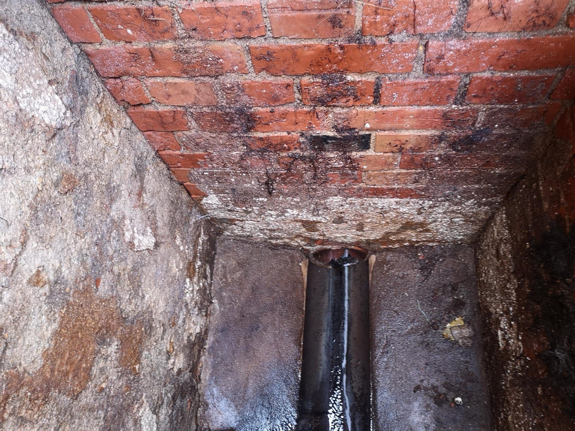

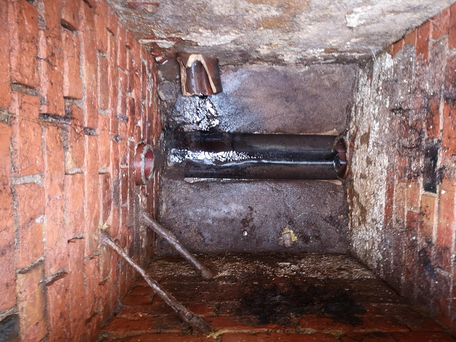

    im Rahmen einer Kernsanierung werden alle Wasser und Abwasserleitungen im Gebäude gegen KG Rohre ausgetauscht.
    Ebenso muss der Revisionsschacht (Anschluss an den Hauptkanal) saniert werden. Details siehe Bilder.
    Das Gebäude steht im Hang und im UG ist eine Einliegerwohnung geplant. Das bedeutet eine entsprechende Rückstauklappe muss in Zukunft ebenfalls installiert werden.
    Es wäre super hier eine erste Idee zu bekommen , wie eine solche Sanierung des Revisionsschacht bzw. die Anschlüsse dort aussehen könnten. Wäre es auch möglich bzw. sinnvoll in diesem SChacht die Rückstauklappe zu installieren ?
    Der Revisionsschacht liegt ebenfalls im Hang und liegt somit niedriger als die Rückstauebene bzw. Kanaldeckel des Hauptkanals (die Strasse verläuft oberhalb des Gebäudes).
    Sofern weitere Informationen notwendig sind , bitte bescheid geben :-)
    Vielen Dank wie immer für euren Input..

    Was ist das Problem bei dem Revi-Schacht?
    Nein! Wenn die zu macht, läuft gar nichts mehr ab.
    Gesichert werden die Abläufe, die bei einem Rückstau tatsächlich gefährdet sind. Fäkalien haltige Abwässer zwingend über eine Hebeanlage. Falls das UG eine getrennte Wohneinheit ist, würde ich das komplett über die Hebeanlage laufen lassen.

    Ich würde im vorhandenen Schacht die Fugen neu verfugen, wenn es notwendig sein sollte. Dann kann der Schacht , ohne Bauschutt zu generieren, wieder 50 Jahre durchhalten.
    Gibt es einen Rückstau, kann der Schacht das ertragen. Die Probleme im Untergeschoß mit Rückstau beseitigt die Hebeanlage.
    Die Alternative ist ein Bagger, der alles ab- und ausräumt und ein Betonrohr mit mindestens 100 cm Durchmesser plus Konus und Kanaldeckel, der aber die Rückstauprobleme im Untergeschoß in keiner Weise beseitigt.
    Kosten bei 5000 € plus x plus Hebeanlage.

    Danke für deine Rückmeldung... da ich ohnehin die ganze Aussentreppe bzw. die 3 Kammergrube an dieser Stelle entfernen muss, werde ich wohl den Schacht wie von dir skizziert neu aufbauen....das Fundament des SChachtes etc. ist ebenfalls nicht mehr im besten Zustand.
    Big THx
