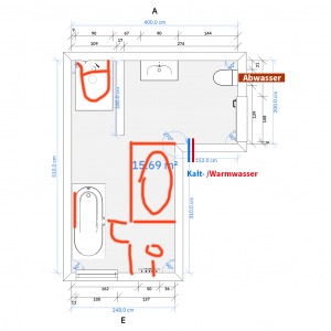

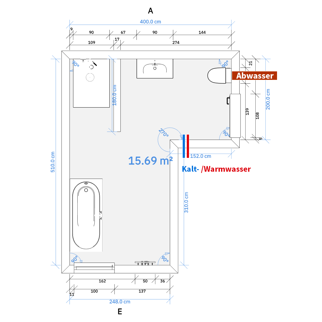

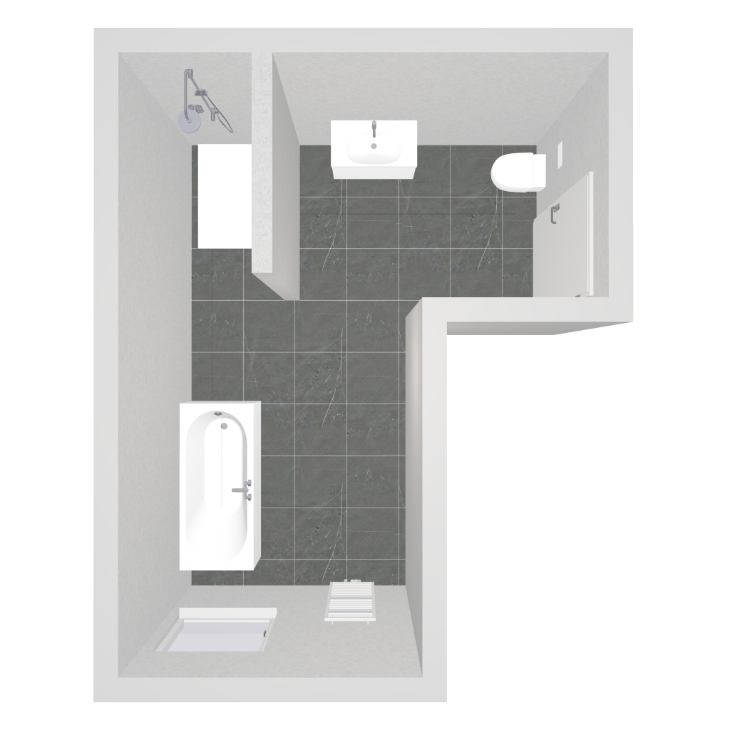

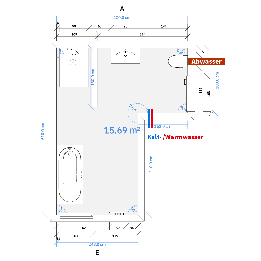

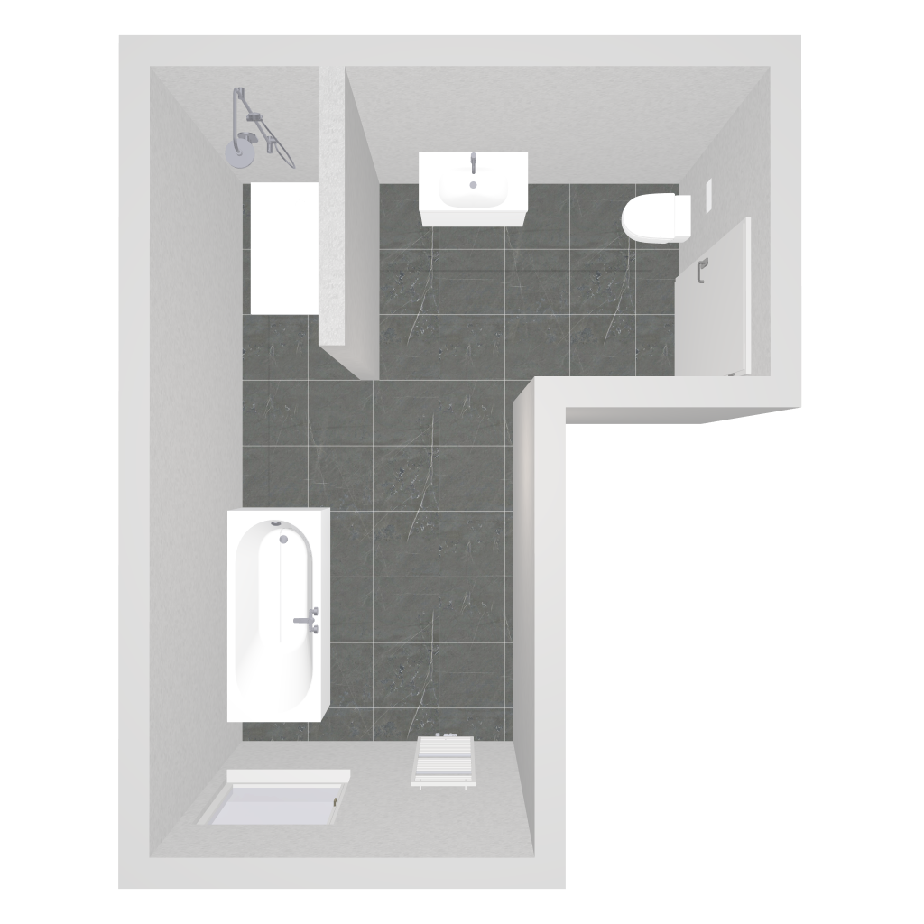

    ich bin gerade dabei einen Raum in ein Badezimmer umzuwandeln. Dabei habe ich eine Bodengleiche Dusche wodurch der Abfluss der Dusche bei ca. 10 cm Tiefe ist. Wie verlege ich nun am sinnvollsten meine Abwasserleitung von der Badewanne? Gehe ich zuerst zur Dusche oder mache ich eine separate Abwasserleitung von der Badewanne.
    Außerdem ist mir noch nicht ganz klar wie ich die Kalt- und Warmasserleitungen lege bzw. wo ich diese dann Aufteile und wie.
    Es wäre super wenn ihr mir dabei helfen könnt. Ich habe auch einen Plan hochgeladen. Direkt am WC ist auch die Abwasserleitung.

    IMG_3605.jpeg Ich würde erstmal den Grundriss ändern.
